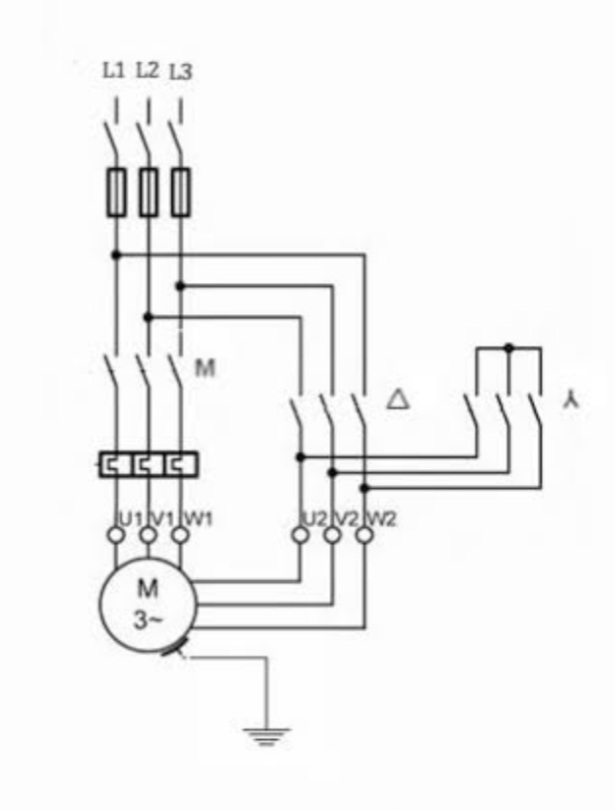

Arkadaşlar merhabalar. Forumda biraz araştırdım bu konuyu. Ana ve üçgen kontaktörünü motor anma akımını 0.58 çarparak buluyoruz, yıldız kontaktörü ise 0.33 ile çarparak, termiği de 0.58 ile çarparak buluyoruz diye yazmışlar. Bu değerler nerden geliyor açıklayabilir misiniz açık bir şekilde dalga geçmeden lütfen ?
Yıldız ve üçgen bağlantı için Uh , Uf , Ih ve If değerlerinin neler olduğunu kafanızda oturunca bu kontaktor değerlerinin neden böyle olduğunu anlayabilirsiniz .
Yıldızda hat gerilimi faz geriliminin kök3 katı faz ve hat akımları eşit, üçgende hat ve faz gerilimleri eşit ve hat akımı faz akımının kök3 katı bunları biliyorum da yine nerden geliyor anlamadım. Yardımcı olur musun ?
Motor etiket akımları hat akımlarıdır. Kontaktörden geçen faz akımlarıdır. Faz akımını hesaplarsan kontaktör akımını bulursun .
Motor etiket akımları hat akımlarıdır. Kontaktörden geçen faz akımlarıdır. Faz akımını hesaplarsan kontaktör akımını bulursun .Ekli dosyayı görüntüle 101484
Çok teşekkür ederim. Aslında uzun süredir aradığım sorulardı motor etiketinde yazan akım ne akımı ile kontaktörleri hangi akıma göre seçiyoruz diye. Allah razı olsun hocam
Aslında şöyle daha teorik bir izah var . Üçgende faz akımı If= 380/ Zs Yıldızda faz akımı If = 220 /Zs Zs : Sargı empedansı. Buradan da üçgen faz akımın yıldız faz akımından kök 3 kat büyük olduğu görünüyor. Birde üçgende hat akımı da faz akımından kök 3 kat büyük olunca toplam da yildız hat akımı üçgen hat akımından 3 kat küçük oluyor. Bunlar aynı konu için aynı forumda kaçıncı izah sayısı belli değil. Siz aramaya üşeniyorsunuz, biz yazmaya üşenmiyoruz. Tembel ve hazırcı nesilsiniz malesef .
Ayrıca bu mevzulara dalmadan önce etiketteki yıldız üçgen ibarelerini değerlendirip ona göre yorum yapmak gerekir .
Burda ne zaman bir şey sorsam azar işitiyorum. Biraz azar biraz bilgi ile adam olurum merak etmeyin. Teşekkür ederim
