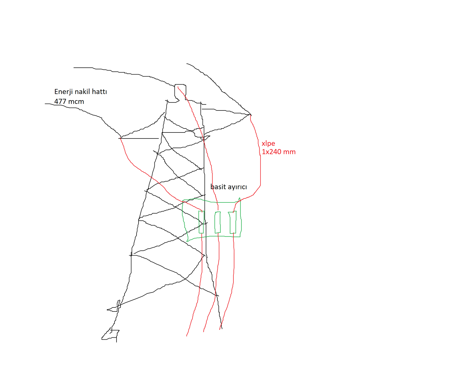

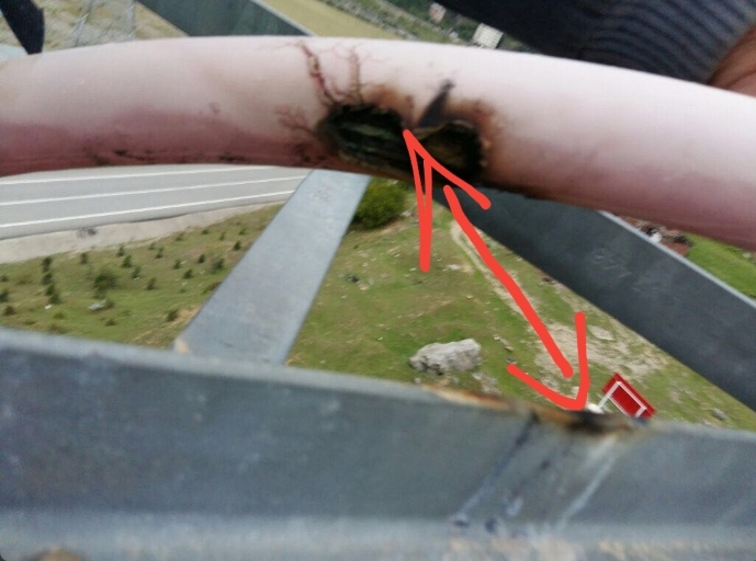

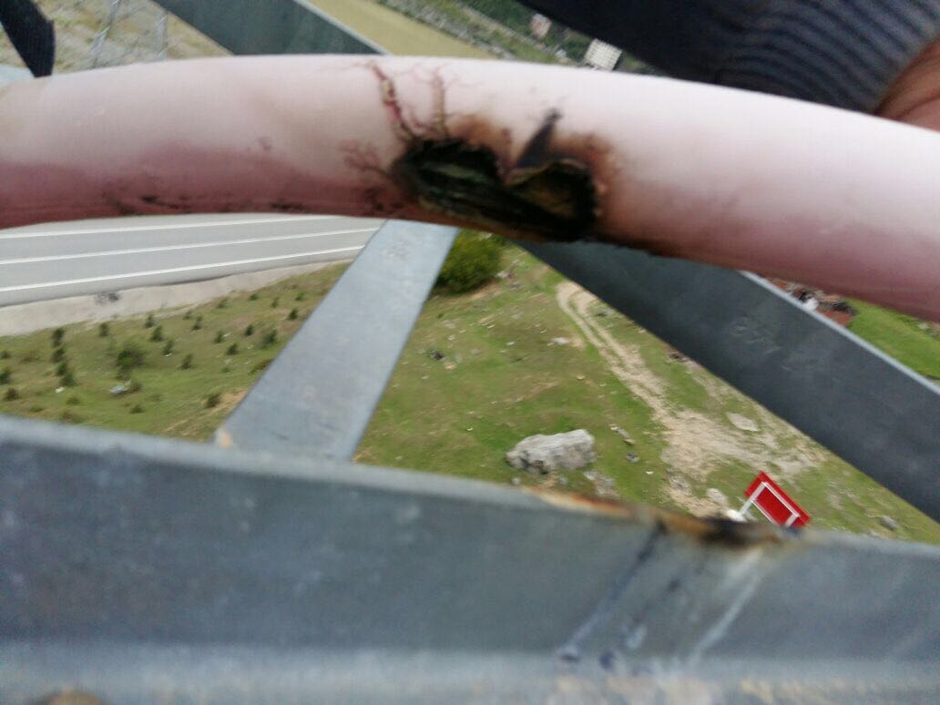

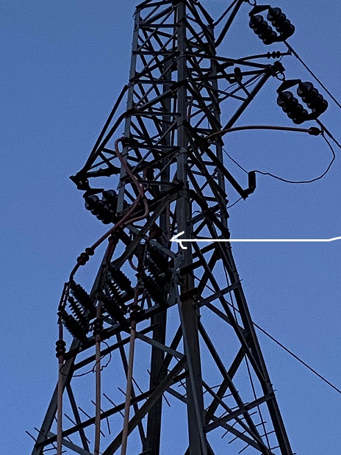

saygıdeğer ustalarım aşağıda resimleri görünen nihai direğimizin seksiyonel ve izalator arasında kalan (yaklaşık 9 metre xlpe (1x240+25) kablomuz kronik olarak direğe temas olan noktalarda patlama meydana geliyor(resim 3) şebeke gerilimimiz 31,5 kv sizce sorun nerden kaynaklanıyordur. Nihai direğimizle ilgili fotoları da paylaşıyorum.

Kablo genelde topraklama kismindan disariya elektriksel atlama yaparak dış korumayı zedeliyor hattin yakininda 154 kv baska bir hat geçmekte ayrica xlpe nin koruma topraği topraklama hattina bağli değil
Gördüğüm kadarıyla atlamanin oluştuğu nokta kablonun köşeye dokunduğu noktadan patlamış.
Burada titreşim rüzgarla hareket sallanma varsa bir sure sonra izolasyon zaafiyeti oluşması kaçınılmaz gibi.
Kablonuz bu noktaya dokunuyor mu?
Daha belirgin net kaliteli çekim fotolar yokmuydu ? ( direk , kablolar , vs . uzak yakın çekim )
Kablonun direk arası mesafesi ?

şimdi be AC özürlü olarak soruyorum. neden bağlı değil? bağlı olsa daha mı iyi olur? bir de @serkan_48 ustamızın dediği gibi o kablonun serbest salınımda olmasına neden izin veriyorsunuz? o noktaya sabitleseniz olmaz mı? belki önemsiz gibi görülen ayrıntılara dikkat etmek gerekmez mi?

evet direkle temas var. diğer fazlarda da temas var. Genel olarak en az bir noktada zaten temas olmuyor mu zaten bu tip uygulamalarda.
Tek taraftan ! topraklanması gerekir.
