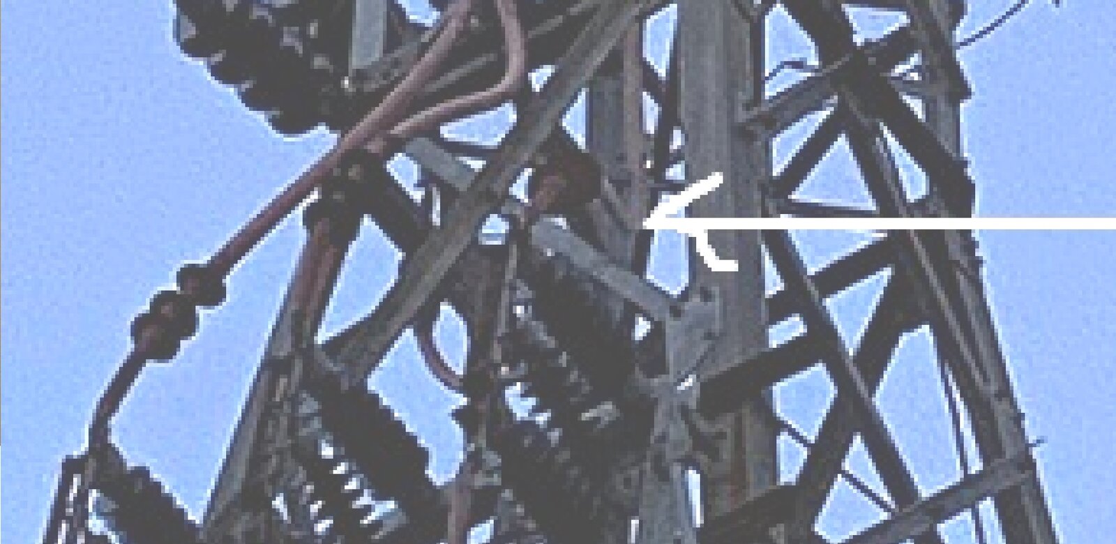

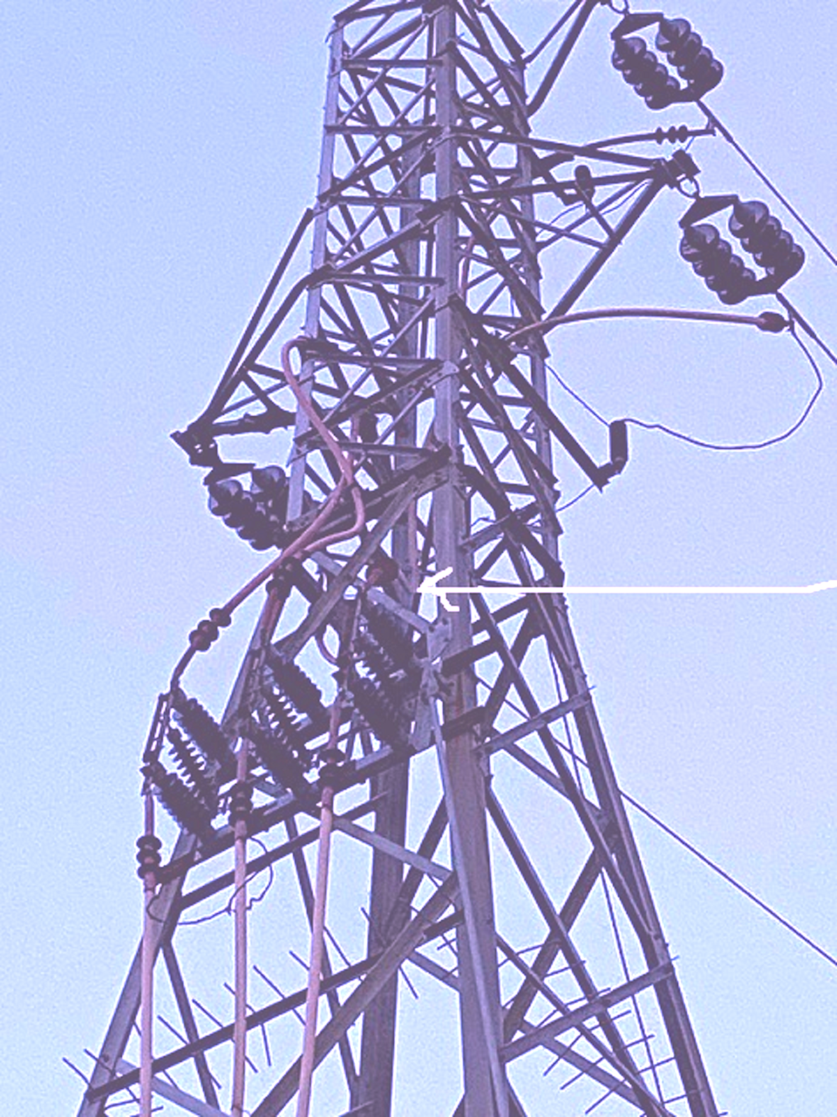

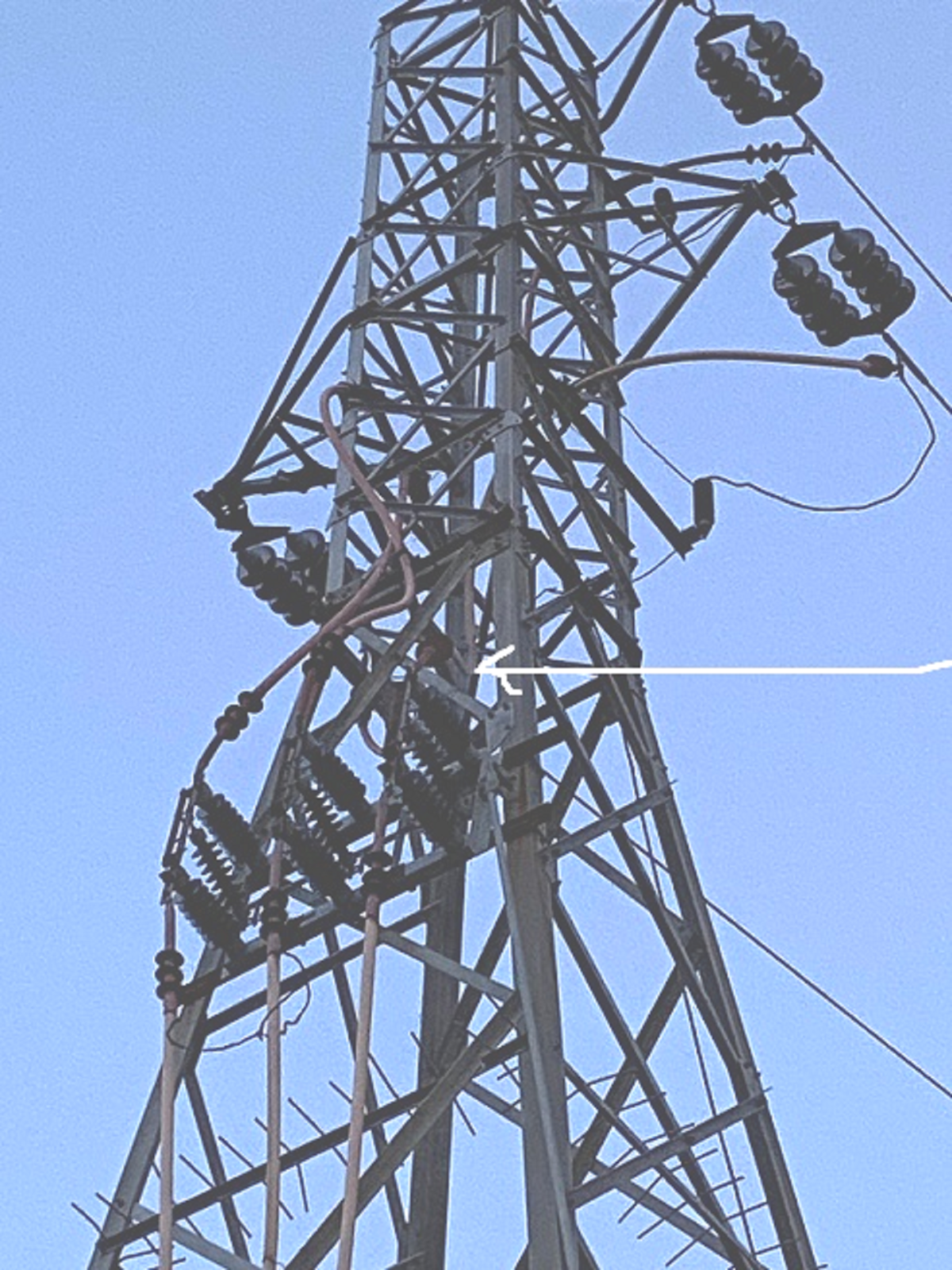

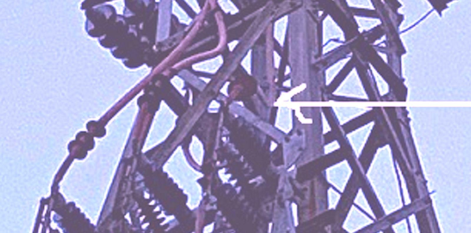

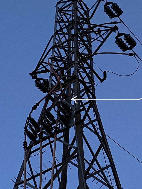

Şimdi degerli ustalarim bugun trafo merkezinde bakim oldugundan hat enerjisi kesildi ve uretim santrali ve trafo merkezi arasiinda iki noktadan topraklandi buna ragmen hatta calisma yaparken induksiyon akimı calisma yaptigimiz fazda ve digerlerinde kivilcim dahi olsa var ayiricinin ust kisminda olan xlpe kabloyu degistirdik ama yinede hattin eskiden bu koruma toprak kablolarinin toprakladiğinda koruma rolesine devamli acma sinyali verdigi icin kesildigini ve yine kesmemiz gerektigini iletti (hatti devreye alan firma) bizde yine topraklamayi iptal ettik.Sizce bu uygulama ne kadar dogru
Arkaplan ustam ilgilendiginiz icin tesekkur ederim iyi tespit etmissiniz yalniz daha oncede orta faza şuan bille bagli olan antimanyetik kablo tutucu bagli oldugu yerden patlatti kabloyu ondan iptal ettik

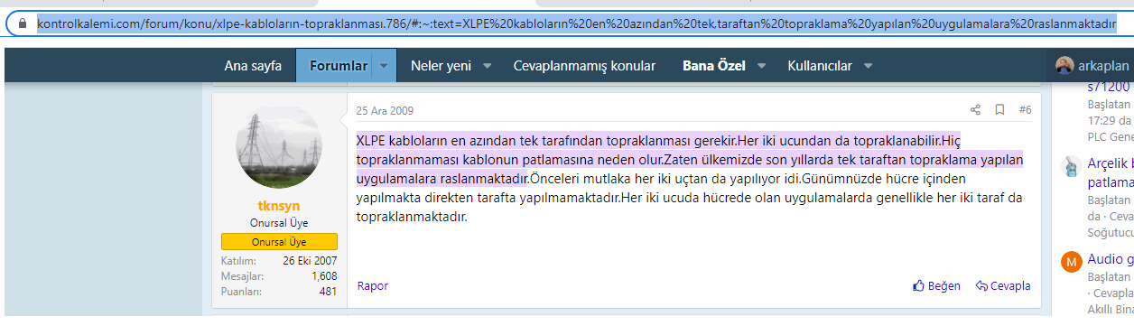

Topraklama olmadan olmaz ! 2 ucunda
açık olması halinde,açık uca temas tehli-
keli ! olabilir.
Sami ustam hat ta bakim oldugunda iki noktadanda toprakliyoruz sadece son direkteki xlpe nin sadece ayiricinin ust kismindaki kablo onun ic ekrandaki korumasini iptal ettiriyorlar
