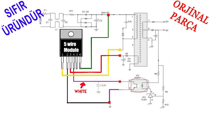

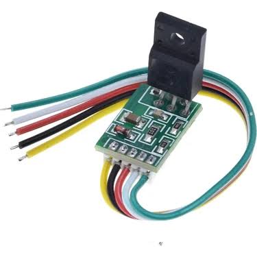

Elektronik bilginiz yeterliyse;
Flyback topolojisini kullanan CA-888 modül takıp kullanabilirsiniz .
images
Bağlantı şeması aşağıda,
images
