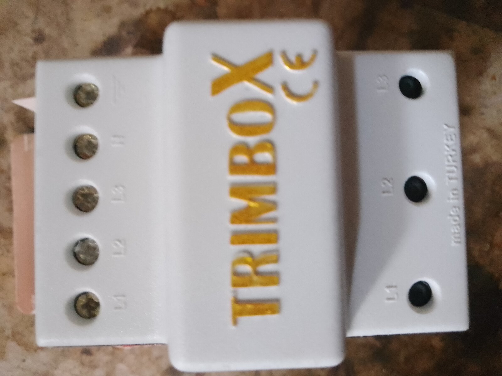

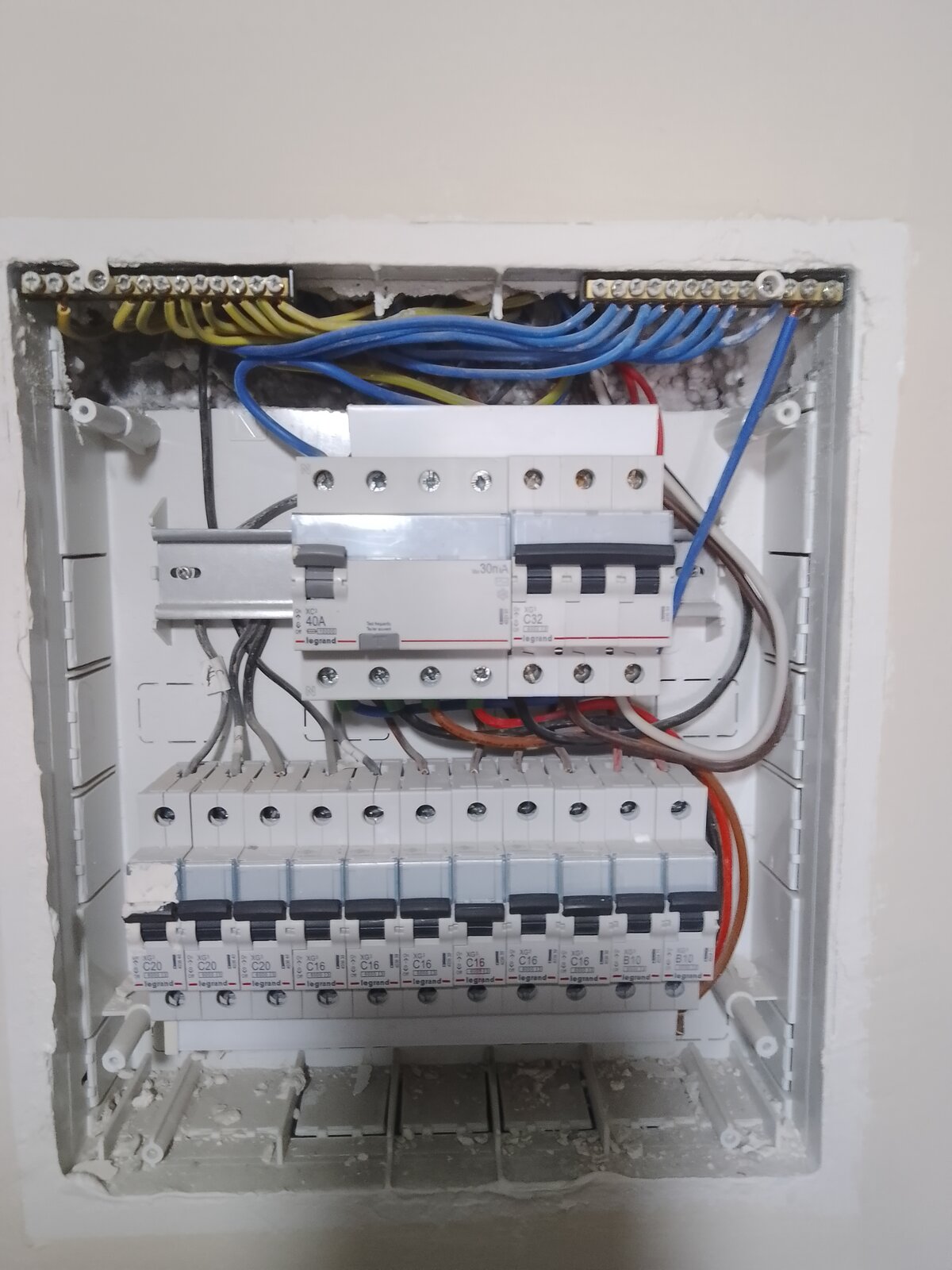

Selamlar herkese, trimbox Gold aldım. Montajı konusunda bilgili abi ve kardeşlerimden destek istiyorum fotoları paylaşıyorum . Nereye konumlandırayim. Giriş çıkışlar nasıl olmalı

Nasıl bir koruma düşünüyorsunuz? Şebeke kaynaklı ve yıldırım etkisi altında oluşan darbeler kastediliyorsa iyi ve sağlam bir topraklama ve üç aşamalı parafudr sistemi düşünebilirsiniz. Trimbox hangi tür koruma yapıyor bilmiyorum.

Bulunduğumuz yerde elektrik kesintisi çok oluyor . Yüksek yerdeyiz yıldırım vs koruması için aldım

Ürün gerçekten işe yarar mı bilemiyorum sadece ürünün kabiliyetinden bahsediyor. Ürünün datasheetine ulaşamadım hiçbir teknik detay yok sadece pazarlama. Açıklamasında "Topraklamanın Zayıf Olması yada Hiç Olmaması Durumunda Koruma Kabiliyeti." yazıyor!
Bunun yerine parafudr alsaydınız keşke.

Kaçak akımdan sonra bağlamak gerekiyor o zaman, Kaçak akımın çıkışına bağlanacak o zaman . Elektrik malzemesi satan yer bayaa överek anlattı bakalım işe yarayacakmı
TIP1 Parafudr ana sigortadan sonra sayaç ve K.A.R.'den önce faz-nötr arasına uygun bir topraklama ile takılmalı.
TIP2 Parafudr isi birinciden kaçan/sızan darbeleri engelleme amaçlı ev/daire panosuna takılacak. Hassas cihazlar için ise akımygerilim koruma cihazları cihaz önüne takılmalı.

Elektrikcinizle görüşmeniz .
Tekli siğortalar B tipi olması gerekir .
Firmasından destek almanız .
Trimbox Gold firmasını aramanız .
