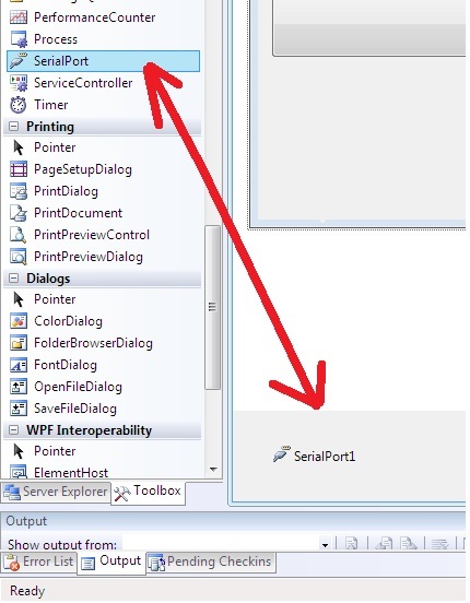

Şimdi seri port kontolü için en önemli olan bir konuyu burada hatırlatmak istiyorum.Resimde görüldüğü gibi sol taraftan seri port iletişimi için gerekli serial port komponentini foruma çekip seri port işlerine daha sonra başlamamız gerekiyor TEKRAR EDİYORUM BEN BİLGİSAYAR PROGRAMCISI DEĞİLİM kendi işimi görecek kadar çözdüğüm çalıştırmayı başardığım kodları paylaşıyorum ve hiç bir şekilde de yapılacak yanlış ve kötü durumlardan mesuliyet kabul etmiyorum
İkinci sırada ise formun load kısmına şu kodları yazıyoruz
SerialPort1.BaudRate = 9600 ' seri port iletişim hızı
SerialPort1.Parity = IO.Ports.Parity.None'Seri iletişimde party biti kullanılmadığı
SerialPort1.StopBits = IO.Ports.StopBits.One' 1 tane stop biti kullanıldığı
SerialPort1.DataBits = 8' 8 adet data biti yani 1 byte veri yollandığı
If SerialPort1.IsOpen = False Then SerialPort1.Open() ' burada ise seri port 'kapalı ise seri portu aç komutu işlenmiş durumda Yani portu açıp veri yollayıp almaya 'hazırlamak için kullanılan ve aynı zamanda açık mı kapalı mı diyede denetleyen satır.
Şimdi seri port ile veri yollama komutu olan SerialPort1.Write komutunu vereyim
SerialPort1.Write("saga") ' burada 4 byte olarak yani her bir harf bir byte şeklinde "S" "A" "G" "A" diye bir komut yollanmıştır.
Bu komut yollama işi isterseniz bir buton içinde çalıştırın isterseniz nasıl müsait görüyor programınızda nasıl istiyorsanız o şekilde çalıştırabilirsiniz
