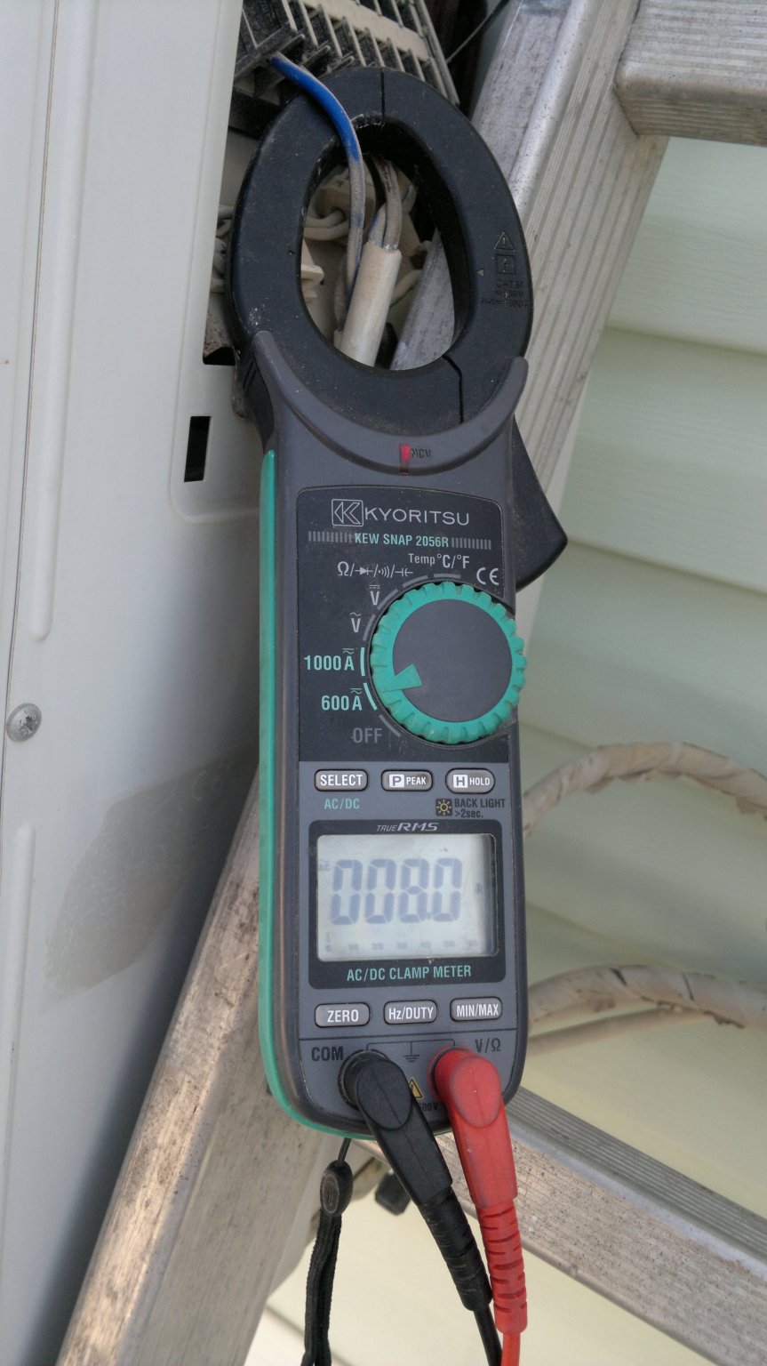

Vestel Biox CXP - 18 dış ünite 6-8 dk çalışıyor 2-3 dk duruyor. Dış ünitenin kalkışı ve fan hızı normal.İç ünite fanı normal. Çalıştığı sürede soğutmasında sorun yok
Klima 7,9 Amp akım çekiyor.

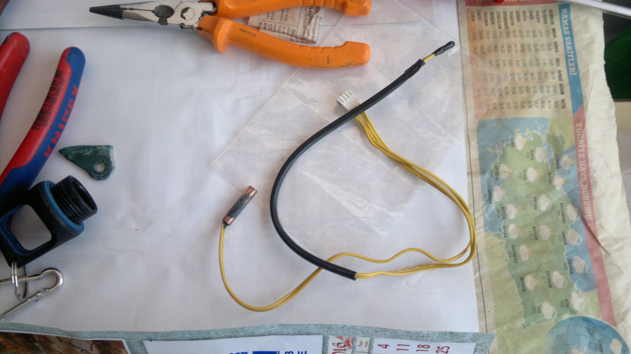

İç ünite fan hava sensörü 9,2 Kohm (ortam sıcaklığı 28 derece)
İç ünite boru sensörü 9,02 Kohm

İç ünite fan hava ve boru sensörü değiştirilerek sorun giderildi.
