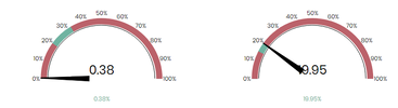

arkadaşlar ilimizde bulunan dağıtım firmasından kullanıcı adı şifre ile bağlı tesislerimizin anlık verilerini görebiliyoruz. Bildiğim kadarıyla indüktif için sınır %20 kapasitif için sınır ise %15. Neden fotoğraftaki gibi yeşille belirttiği alanlar indüktif için %20-30 , kapasitif için %15-20 arası veya bu değerlerin altı neden kırmızı bilginiz varsa paylaşabilir iseniz sevinirim. Şimdiden teşekkür ederim. Görselin ait olduğu tesis kurulu gücü 400 kVA.

https://www.elektrikport.com/haber-roportaj/reaktif-ceza-nedir-nasil-engellenir/22950#ad-image-0
işletmelerde sözleşme gücü 9 kW sonrası için kompanzasyon sistemini zorunlu tutar. Sözleşme gücü 9 kW – 29,9 kW arası %33 endüktif sınırı, %20 kapasitif sınırı aştığı zaman ceza uygulanır. Yine İşletmelerde kademeli olarak, sözleşme gücü 30 kW üstü %20 endüktif sınır, %15 kapasitif sınırı aştığı zaman ceza uygulanır. Bu cezai durumların önlenmesi için ise işletmelerin kompanzasyon sistemi kurmaları gerekmektedir.
