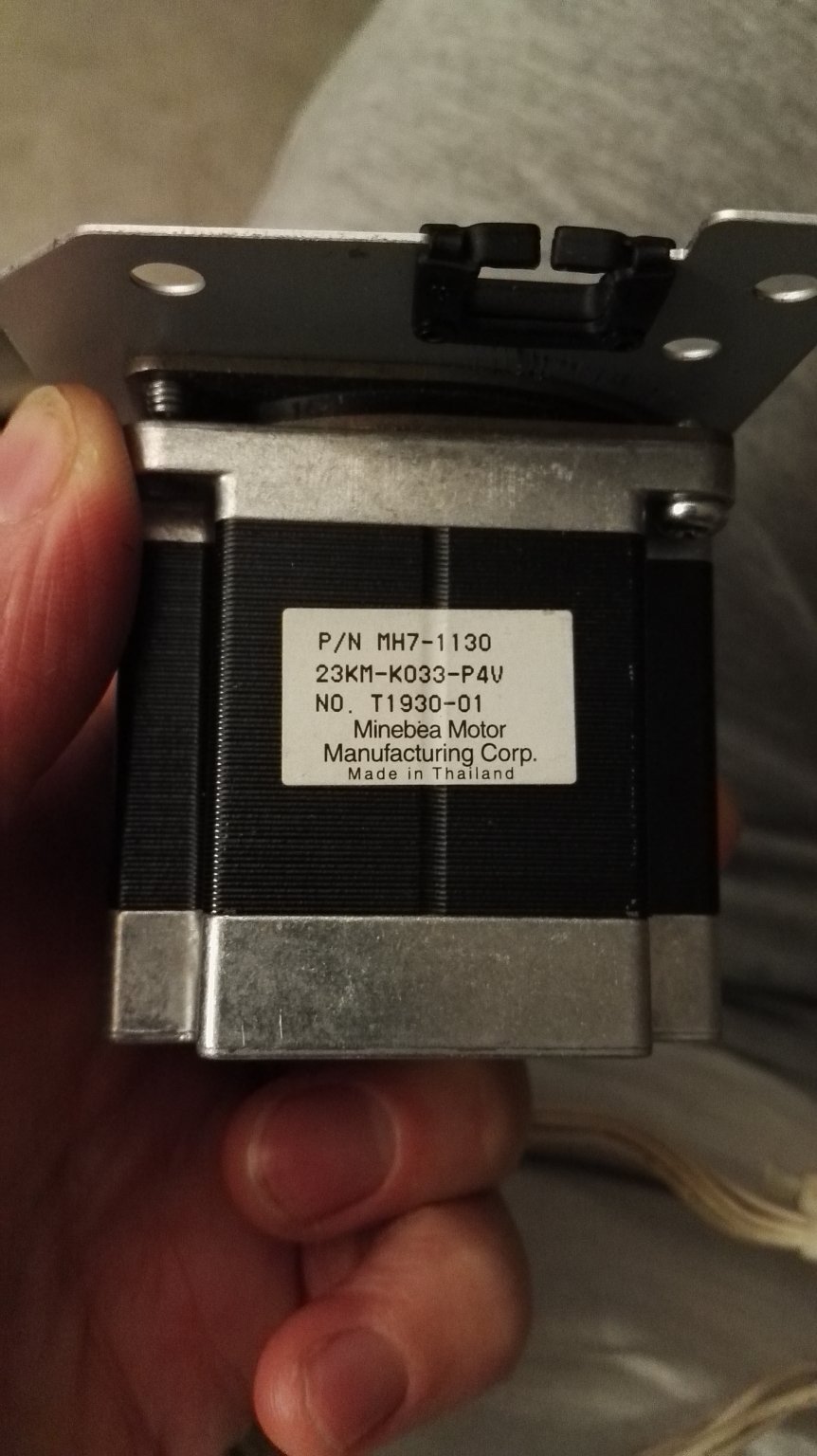

Çocuğum için otomatik sallanır beşik yapmak istiyorum. Beşiği sallanır degildi ve ben bir aparat ile sallanır hale getirdim. Geriye motor yardımıyla sallanır hale getirmek kaldı. Bu konuda bilgili arkadaşlar yardımcı olursa sevinirim.
Elimde fotoğrafını yükledigim step motor var. Güçlü bir canon tarayıcının motoru.

- bu elimdeki motorun üzerinde kaç volt ce kaç amper olduğu yazmıyor. Ama bu motorun serilerine baktığımda genelde 24v ve 2-3A arası olduğunu gördüm. Bazı devrelerdeki amper ve volt desteği için bu motorun max ne kadarlik amper ve kaç volt kullandığını netlemem lazım.

Step motor ile yapılabilecek birşey göremiyorum. Ben olsam redüktörlü bir asenktron motor kullanırdım ve redüktör miline de krank/piston gibi birşey bağlardım. Redüktör döndükçe piston hareketi beşiği çok güzel sallar :)
Asenkron motorun sebebi de ses düzeyini düşük tutmak. Sınırlı da olsa bir dimmer ile hız kontrolü de mümkün. olur. Ama eğer çocuk sesden etkilenmez uykusu derindir diyorsanız, bir DC motor da kullanabilirsiniz.
Araba silecek motoru kullanabilirsin. mile bir yay bağlarsın yayın diğer ucunuda beşiğe.
Step motorla yapılabilecek bir şey göremiyorum derken anlamadım. Step motor bu şekilde çalışmaz mı demek istediniz. Bende motor büyük canon tarama makinalarimizda kullandiklarimizdan ve güçlü bir motor. Yani önceligim bu motor üzerinden bu işlemi yapmak olacak. Step motoru basit sürücülerle calistiranlari youtube videolarında gördüm. Hatta hız ayarlı bir devreydi. Bu tek devre bile ilk etapta istediğimi bana yaptırabilir. Benim bu noktada tikandigim konu, hangi volt ve amperi destekliyen bir sürücü almalıyım ve arduino gerekli mi? Birde tabi elimde hazır bir motor varken dediğim gibi önceliğim maliyeti yukseltmemek adına bu elimdeki motor ile decam etmek. Bu kafamdaki sorular konusunda yardımcı olursanız çok iyi olur. Mesela elimdeki motoru destekliyebilecek hiz ayarlı bir devre öneriniz olursa tadından yenmez :)
Araba sileceğinin çok ses çıkarttığı söyleniyor. Ama ben elimdeki motorla bu işi yapabilirsem çok iyi olur. Sürücü öneriniz olursa çok sevinirim. Yani en azından hız ayarını yaparak bu elimdeki motoru çalıştırmak için bir devre önerirseniz çok iyi olur ilk adım için
Yeni bir 12v 1A ve 60rpm li redaktörlü motor aldım. Birde 2 kanallı uzaktan kumanda aldım. Zaman ayarlayıcı bulamadım koca karaköyde 2 handa da. O yüzden zamanlayiciyi aliexpressten söyleyecem. Zamanlayıcının görevi tetiklemeyi aldıktan sonra mesela ben 15dk ya ayarladım diyelim, 15dk sonra motor beslemesini kesicek. Böylelikle uzaktan kumanda kanalından birini zaman ayarlı ya, diğerini sınırsız beslemeye ayarlicam. Zaman ayarı için aliexpresstw bulduğum şu devre işimi görür mü;
