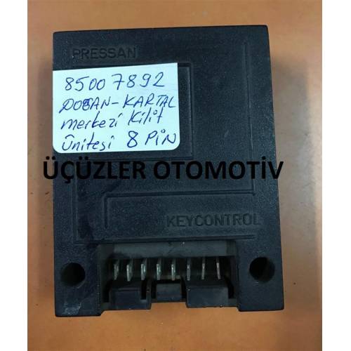

s a arkadaşlar bende netten yeni otomat ve beyin aldım eski sisteminden beyni söküp takacağım alarm falan otomatik çalışırmı alarm sesi için ayrı bi işleme gerek varmı
arkadaşlar sistem geldi takmak isterken bozmuşuz beyin yerine elektirik dağıtım soketini sökmüşüm onuda attım şimdi parçacıya gitsem hangi parçayı alacağımı nasıl anlatabilirim parçaya motordan çıkan faz nötr ve açma kapama kabloları geliyordu beyni sonradan buldum acelem yok zaten kapılar 1 seneden beri açık duruyor:D:D:D:D

Dediğim gibi parçanın örneği yok onun için soruyu şöyle değiştireyim. Aşağıdaki resimde görünen merkezi kilit beynine doğrudan sigortadan alınan kabloyla elektirik bağlantısı yapmam mümkünmü.? Yani bahsettiğim parçayı by pass edebilirmiyim. kendi sigortası var zaten.

Cevap için teşekkürler bu arada parça merkezi kilit ünitesi imiş.
ben bunu kesmişim. bu parçayı by pass edip giriş çıkış kablolarını doğrudan merkezi kilit motorlarına ve aşağıdaki yeni aldığım uzaktan kumanda beynine
bağlayabilirmiyim. yada bahsettiğiniz parça yinede işimi görürmü ilginize teşekkürler.
