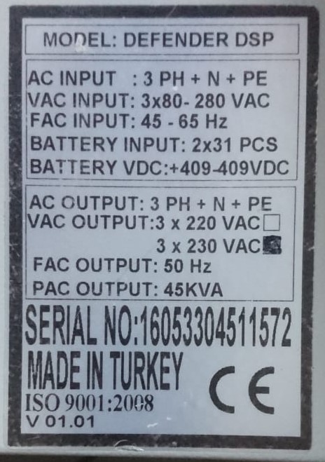

Merhabalar aşağıda resimde özelliklerini buraya koyduğum ups kapasitifden ceza yazmaktadır. Bu değerlerdeki bir ups için şönt reaktör hesabı nasıl yapılır. Bir örnekle açıklama yapabilirseniz çok memnun olurum? En azından hesaplamasını öğrenmem gerek.

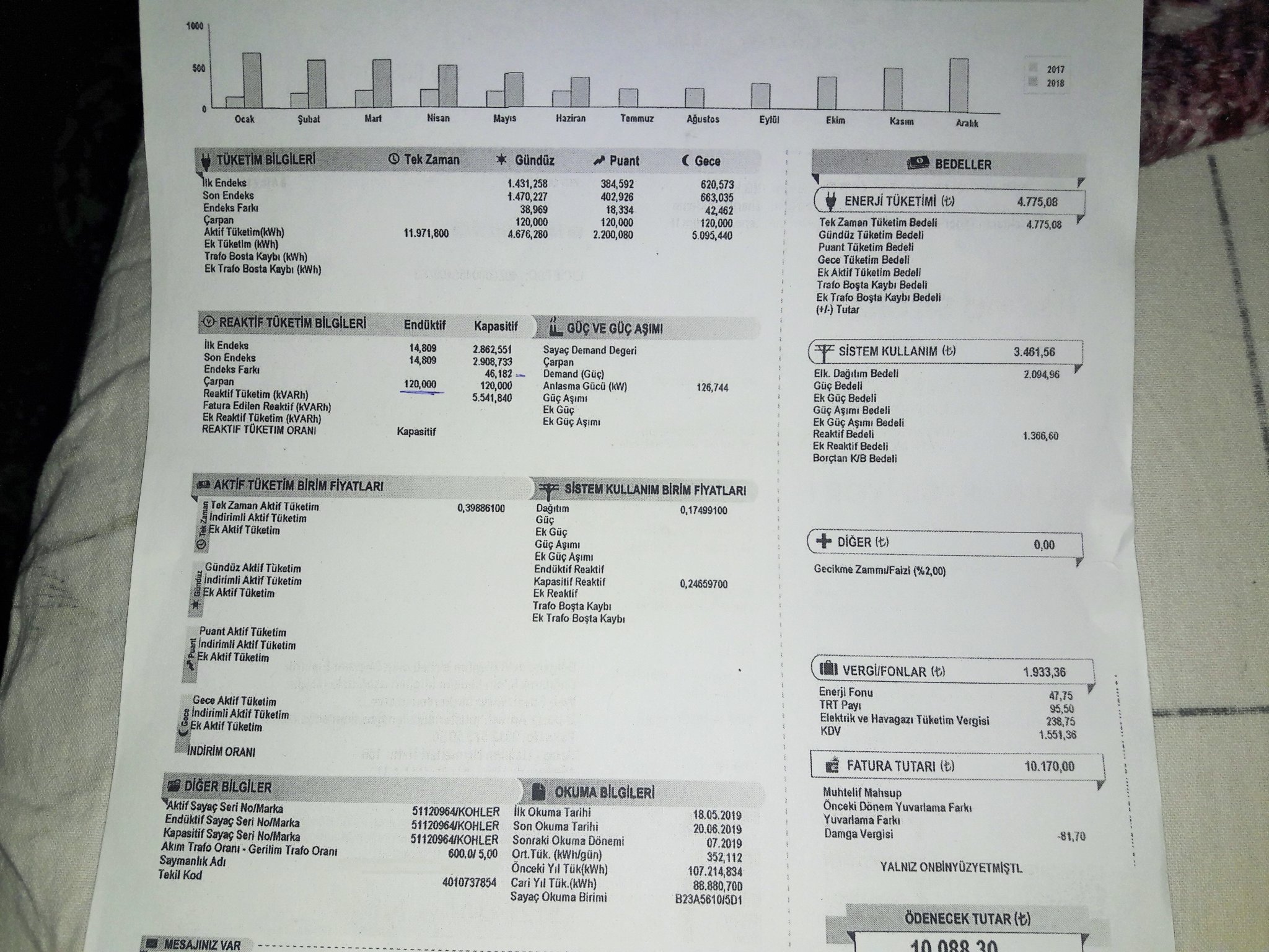

Şuan sayaçtan 24 saatlik okuma imkanım yok ancak cihaz online ups sürekli çalışan ve son fatura bilgileri var elimde bu bilgilerden hesaplayabilir miyim?
59894
Faturanızda,5541 kvarh görülüyor.Faturanın
30 günlük olduğu varsayımı ile 5541 / 30x24
= 7,5 kvar reaktör bağlanması gerekiyor gibi
görünüyor.5+2,5 olacak şekilde 2 adat alıp,
ayrı ayrı devreye alınacak şekilde denemeye
başlayabilirsiniz.

Genel olarak düşündüğümde mantığıma yatan, Kael 12 kademe reaktif röle ve endüktif yük sürücüsü alıp değiştirmek. Çünkü, ups iptal ettiğimde cos pi ler sırası ile ortalama -90'larda yani kapasitif gidiyor gene de.
Ups firmasıyla da bir görüşün. Reaktör bağlamaya gerek kalmadan, ups’den bir ayar yapılarak cihazın kapasitif etkisi azaltılabiliyor, özellikle gücü yüksek seçilmiş ups’lerde oluyor bu durum.
