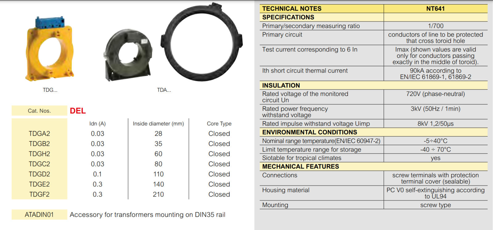

toplayıcı toroidal akım trafolarını bi kenara bırakırsak verdiğim linkteki akım trafolarında çevrim oranı yok ya da ben göremiyorum. bu çevrim oranını örneklendirmeniz mümkün mü acaba?
konuyla ilgili eksikliğimi fark ettirdiniz dokumanlar için tesekkür ediyorum.
yaptığımız değişim İME'nin KAKR'siydi. o yüzden örneğiniz tam yerine oturdu. yerine FREER'in F tipi KAKR'sini takmıştık.
kullanılan İME'nin toroidal kaçak akım trafosu TDGD2 (ki bu dokumanda çevrim oranı verilmemiş)
karşılaştırdığımız FREER'in toroidal kaçak akım trafosu TDC110 (bunda da çevrim oranından bahsedilmemiş)
çok üzerine düşülürse İME'nin ana kataloğunda 1/700 çevrim oranını görebiliyoruz.
