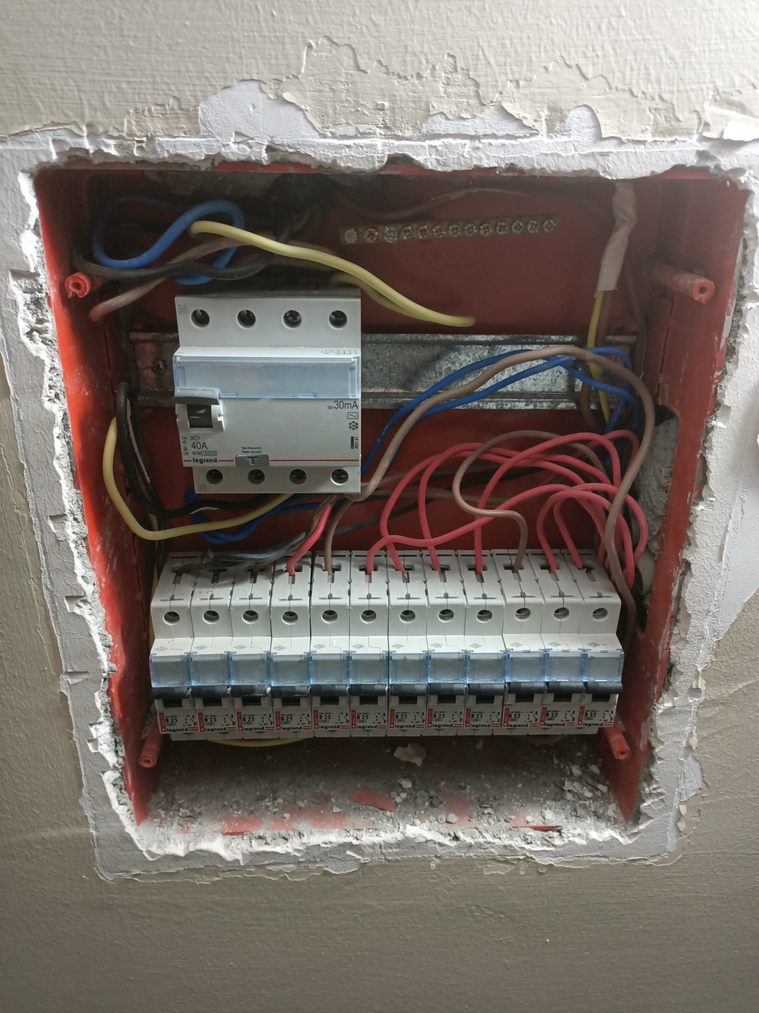

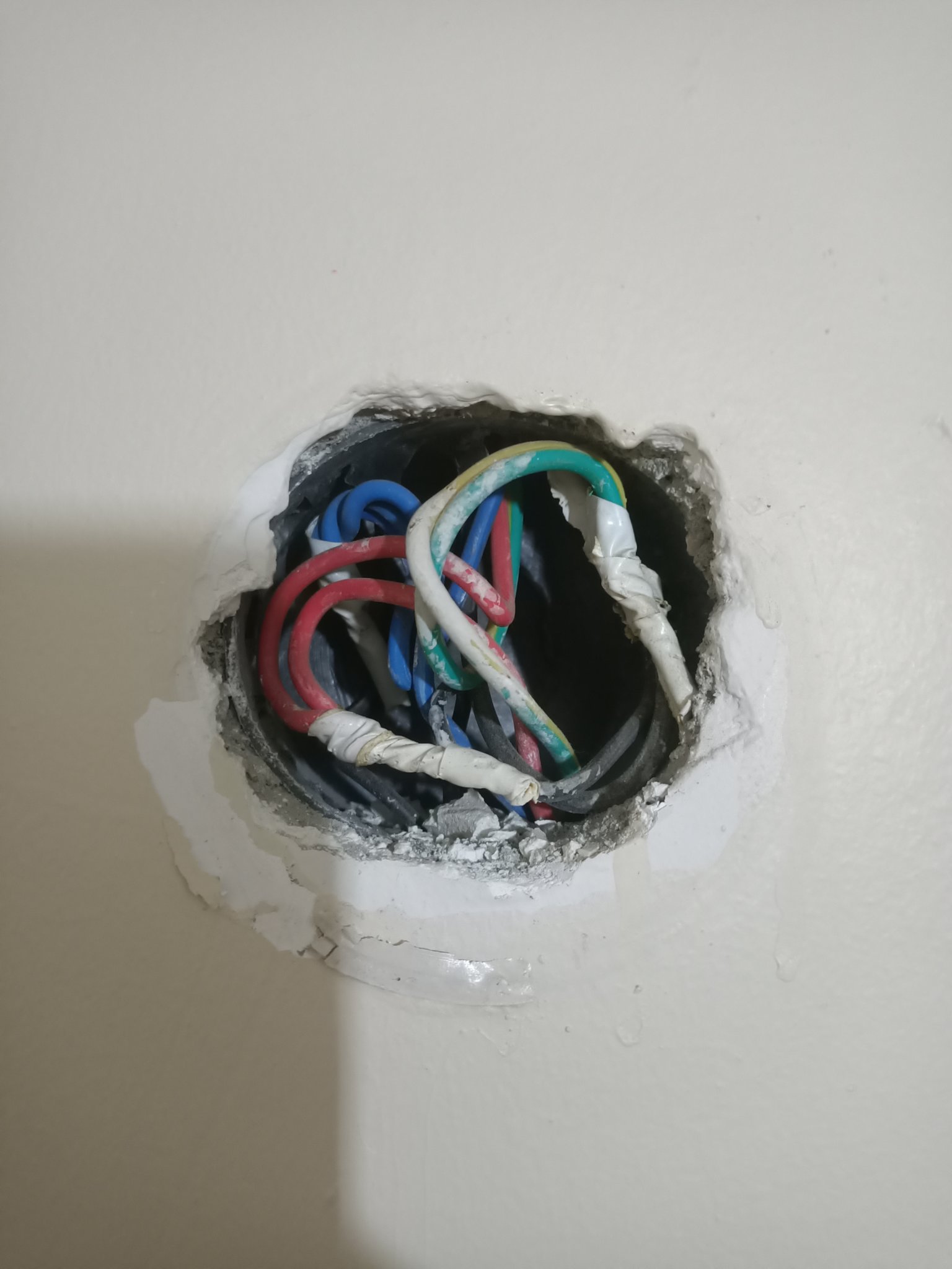

Eve trifaze şofben alacağım ancak bağlantı konusunda emin olamadım bilgisi olan yardımcı olabilirse çok sevinirim. Daire girişinde anladığım kadarıyla trifaze kaçak akım rolesi var sofbeni bağlayacağım yere yakın odada buat var. Oranin resmi de aşağıda. Buat daki nötr dışındaki 3 kabloda kontrol kalemi ile voltaj olduğunu teyit ettim ama bir türlü şofben almak için emin olamadım :) yardım lütfen.

Trifaze ani su ısıtıcısı için buattan kablolama yapılmaz. Panodan kablo çekilmesi gerekir ve kablo uygun değerde trifaze sigortadan geçirilmelidir.
Kendiniz yapmaya kalkmayın . Profesyonel yardım alın.
Ayrıca Trifaze Ani Su Isıtıcıları'nın geneli bizim Şebeke Sistemimizle uyumsuzdur. Hemen hepsi ithaldir zaten. Bizim Şebekemize bağlanmak istenirse çok külfetli bir kablolama gerektirir. Ortalama bir ev için 1500-2000TL' lik bir kablolama masrafı gerektirir.
Ayrıca her tesisat bu Güç'ü kaldırmaz. Bizim tesisat donanımlarımız için son derece UYGUNGUZ cihazlardır.

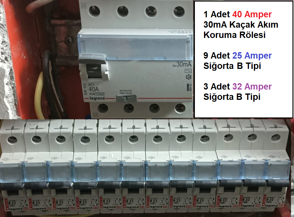

ne gibi cihaz ürünler kulllanıyorsunuz ?
fotoda göründüğü gibi ( siğorta kutunuz )
1 adet 40 amper 30mA K.A.K rölesi .
9 adet 32 amper B tipi siğorta
3 adet 25 amper B tipi siğorta
bu tesisat ve siğortalar kafaya göre yapılmış .
iyi ki B tipi siğorta kulllanılmış , C tipi kullanılsa idi daha vahim !!!

Tesisatınız kaçak akım rolenizin görüntüsüne göre trifaze. Bu durumda trifaze ani su ısıtıcısı kullanabilirsiniz. Yine de bir elektrikçi getirip yerinde kontrol ettirmekte yarar var.
1 faz'ın kullanıldığı trifaze görünümlü tesisatlara rastlanılmışlık vardır.

Kavramları karıştırıyorsunuz. Dairenizin elektrik beslemesinin trifaze olması yeterli. Bir elektrikçi çağırın kolaylıkla halledecektir.
Trifaz elk çekilmesi yeni binalarda zorunlu.
Bu tür dairelerde elk su ısıtıcısı takılması için bir yer yapılır ve oraya 3 faz çekilip uçlar açıkta bırakılır.
Bu genelde evin girişine yakın veya kalrf tesisatı varsa kombi yerine veya şofben için yer varsa oradadır.
Diğer buatlarda 3 faz olmaz.
Genelde 1 priz ve 1 lamba fazı olur.
Özel istek yok ise 3 faz sadece ana sigortaların olduğu yerdedir. Kullanacağınız yere 4x2,5 kablo çekmeniz gerekecek.
