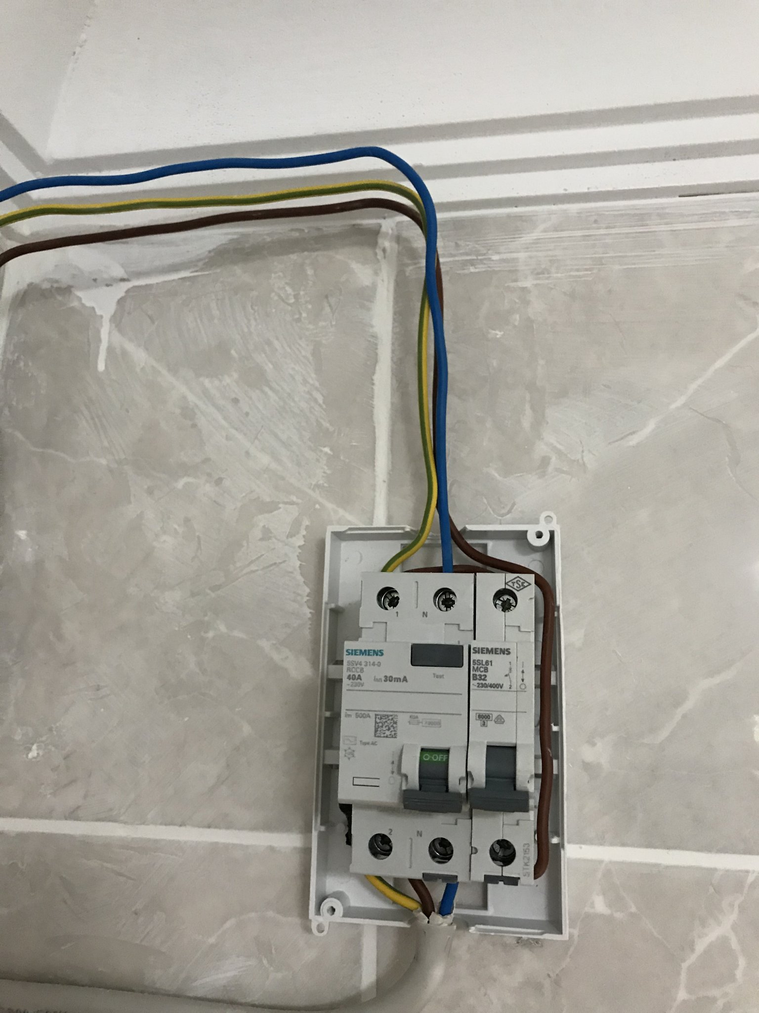

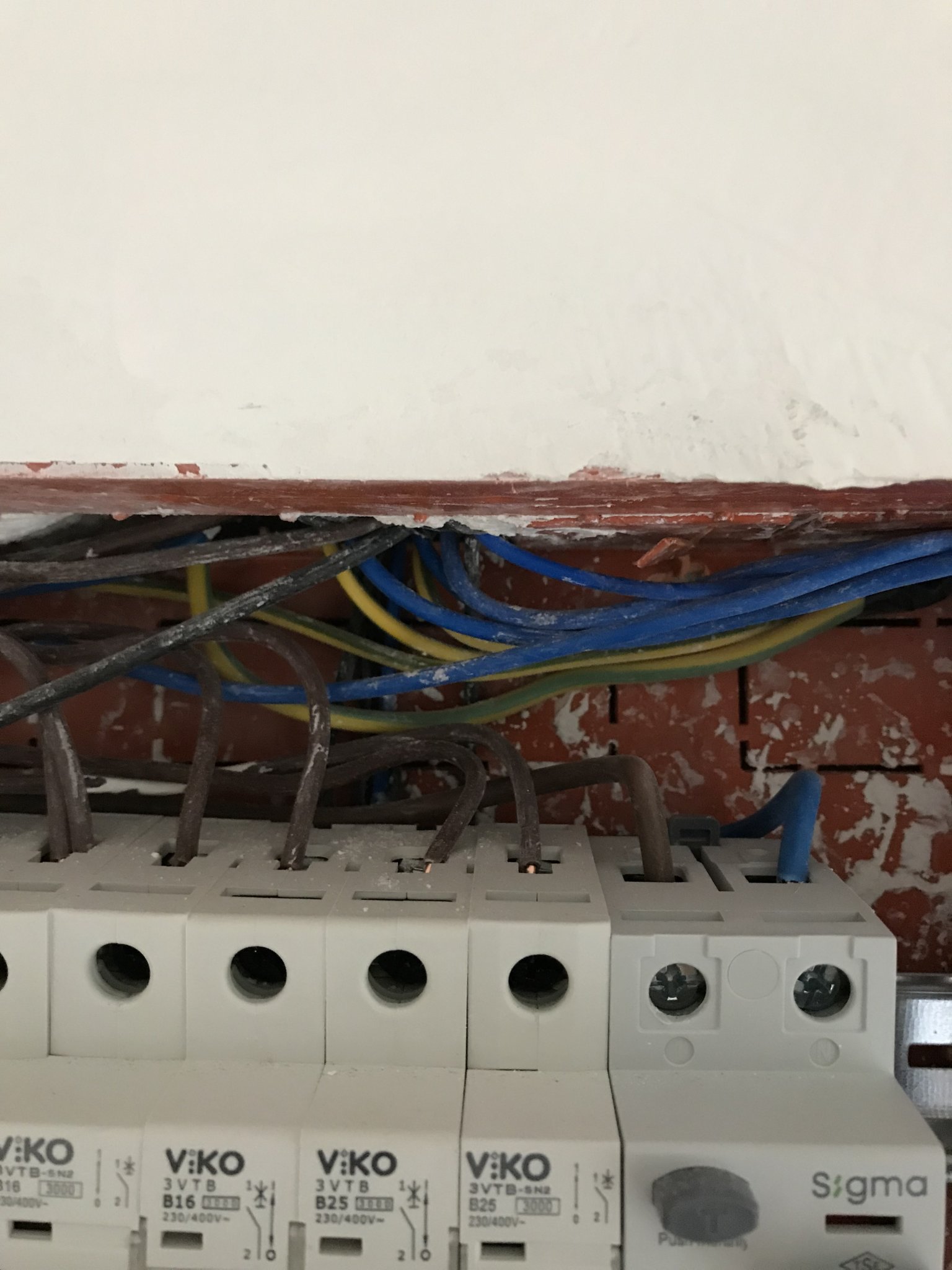

Öncelikle kolay gelsin yeni eve taşındım ani su ısıtıcı bağlayacağım sigorta kutusundan hat almam gerekiyor sigorta kutusunda kar var alacağım hattı kar’ın girişlerinde birleştirsem uygun olur mu

Merhaba.
Sigorta kutusuna yeni bir sigorta ekleyecek kadar yer varsa 32 a yeni bir sigorta ekleyin.
Sayaç sigortan giriş sigortan kaç amper? Kaçak akım kaç amper? 25A ise işin zor.
Usta cevaplar için teşekkür ederim alacağım hatta 32 a sigorta ve 30 ma kar bağlayacağım ayrı olarak
O zaman,girişten alacaksınız.Önce sigorta,
sonra kaçak akım.
Kaçak akımdanda ısıtıcıya mı usta sigorta kutusunda tam tersi önce kaçak akıma giriyor Oradan da sigortalara dağılıyor
Önce sigorta,sonra kaçak akım.Eskiyide bu-
na göre düzeltin.Ani su ısıtıcısını bende hiç
sevmem.Trifazesine evet.
Usta bende istemiyorum ama mecbur 2 sene idare edicez
