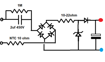

Arkadaşlar merhaba
Tüm tehlikesini göze alarak ekteki karakalem çizimdeki devreyi yaptım ve 30volt zener diyod kullanarak 30v 30mA lik led çubuğunu besleyebildim.Ancak R1 ile gösterdiğim direnç yük bağlı olmadan 220 volt verdiğimde yanıyor. Öğrenmek istediklerim: 1-acaba yük bağlı olmadığı için mi bu direnç yanıyor ?
2-Bu direncin en doğru değeri ne olmalı (kaç ohm ve kaç watt)
Bu arada kullandığım kutuplu kondansatörün değeri 1000 microfarad 35v

Led ile kullanacaksaniz cikistaki filtre kapasitorunu 100 uF e düşürün. Tekrar devreyi boşta enerjilendirin.
Muhtemelen kapasitorun ilk sarj anında çekti akim nedeniyle direnc yanıyor.

1. Devrenizdeki R1 direncinin 1M - 470K gibi bir değerde olması lazım. (Paralel bağlı kondansatörü deşarj etmek amacı ile konulur)
Burada akım sınırlayan ve dolayısı ile voltajı düşüren eleman 2uf kondansatördür.
2. Zener için akım sınırlayanda odur, ancak zeneri korumak için zener diyota seri direnç kullanmanız gerekir,
ayrıca ilk an akımından korunmak için NTC takılır.
3. Hiç akım çekmezseniz çıkışta okuyacağınız voltaj 310 Volttur ancak elektrolitik kondasatör (AC de ripple akımı çektiğinden) uçlarında voltajı düşük okursunuz.
4. Bu türdeki devreleri (akım çekmeden) boşta çalıştırmak doğru değildir.
