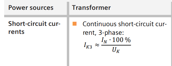

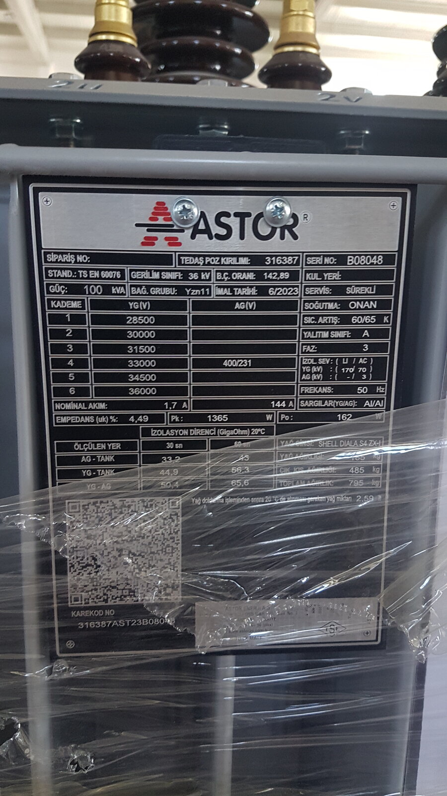

Selamlar bu trafonun maksimum kisa devre degerini nasil hesaplayabilirim? Ornek verebilir misiniz. Tesekkur ederim
Bu formüle göre Ikmax= 3.2kA buldum doğru mudur?
    280.1 KB · Görüntüleme: 41
Doğrudur 100 kva trafonun yaklaşık kısa devre akımı 3207 amperdir.

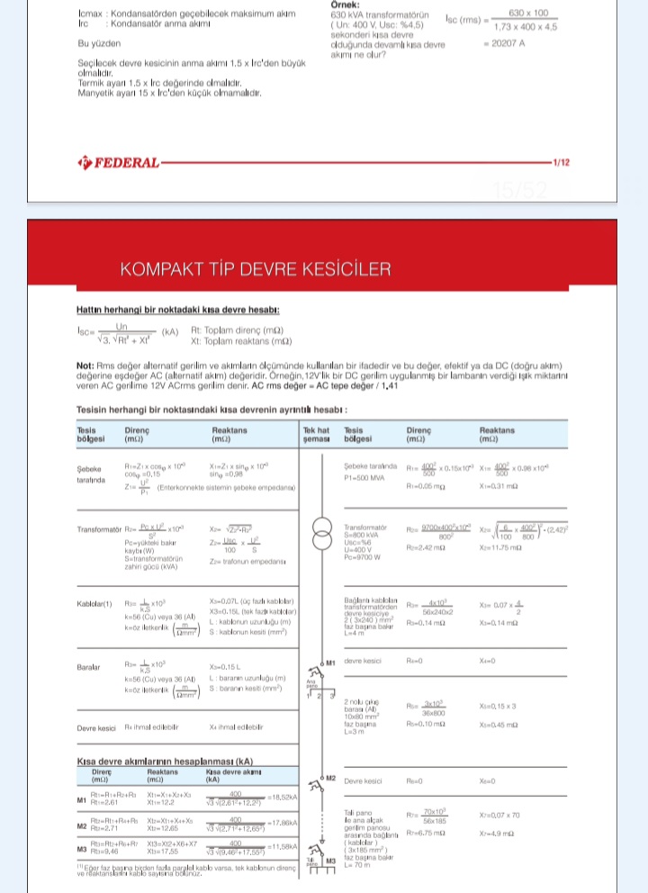

Bu hesapla bulunan trafo çıkışında yani en kısa mesafedeki üç faz simetrik kısa devre akımıdır. kesici boyutlandırma için kullanılır. Doğru değil mi abi ?
Primer kısa devre gücü hesapları tam bir baş belası. Per unit yöntemiyle hesaplanıyordu . Daha kazık başka yöntemlerde var. Herhalde artık programı falan çıkmıştır.
    138.6 KB · Görüntüleme: 17
Federal ajanlar burada basit bir hesap yapmışlar. Trafoyu hangi hatta bağlıyorsun hattın kisadevre gücü ne toplam empedans ne bunlar bilinmeden hesap yapılır mı hiç!
Kaldı ki örnekte primer hat emepdansi yok primer kisadevre gücü Sk kabul yapılmış bu işler bu kadar basit değil
