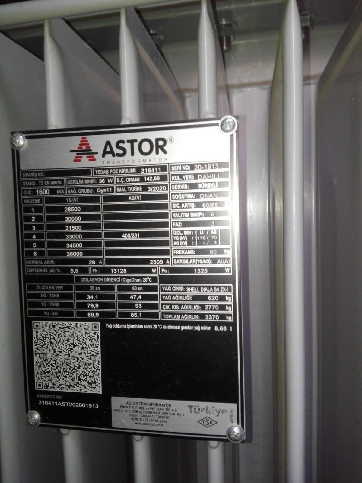

Herkese merhaba,
Mevcutta 1280 KW (1600 kva) değerinde trafomuz var. Trafomuzun şuan 236 KW (%18'ini) kullanıyoruz.
Eş zamanlılık katsayısı ile yaptığım talep gücü hesabına göre yeni kuracağımız tesis ile beraber toplam tüketimimiz 1279 KW'yı bulunuyor. Bu durum mevcut trafomuzu nasıl etkiler.

TR-3 Kapasitesini doldurdu.
Trafomuza ait etiket bilgileri görseldeki gibidir.
Değerleri yorumlarını bekler, iyi çalışmalar dilerim.
Bir problem olmaz.. Üreticisine bu trafonun maksimum gücünün ne kadar üstünü devamlı taşır diye sorun.. talep gücü artarsa güvenlik sınırında kalıp kalmadığını kontrol etmiş olursunuz.
bence hiç bir elektronik % 100 kapasite ile çalıştırılmamalı, özellikle değişken yüklere binen trafolar. asla çalışmam demezler. hatta daha fazla yükü de kaldırabilirler. ama % 30 gibi bir düşük seviyede çalışmaları benim için evladır. ani yüklenmelerde zaten tam kapasite ile çalışacaklarından tam güçlerini kullanacaklarından sorun olmayacağı inancındayım.

Bir problem olmaz. Yazın güneşin etkisinden korunursa cebri soğutma ihtiyacı gerekmez. Trafonun olduğu yerde sağlıklı doğal bir hava sirkülasyonu yeterlidir . Yine de gözlemleyip ihtiyaç duyulursa cebri soğutma yapılabilir. İsterseniz baştan da soğutma için düzenleme fanlar ve termometre kontrolü yapmanız mümkündür.
