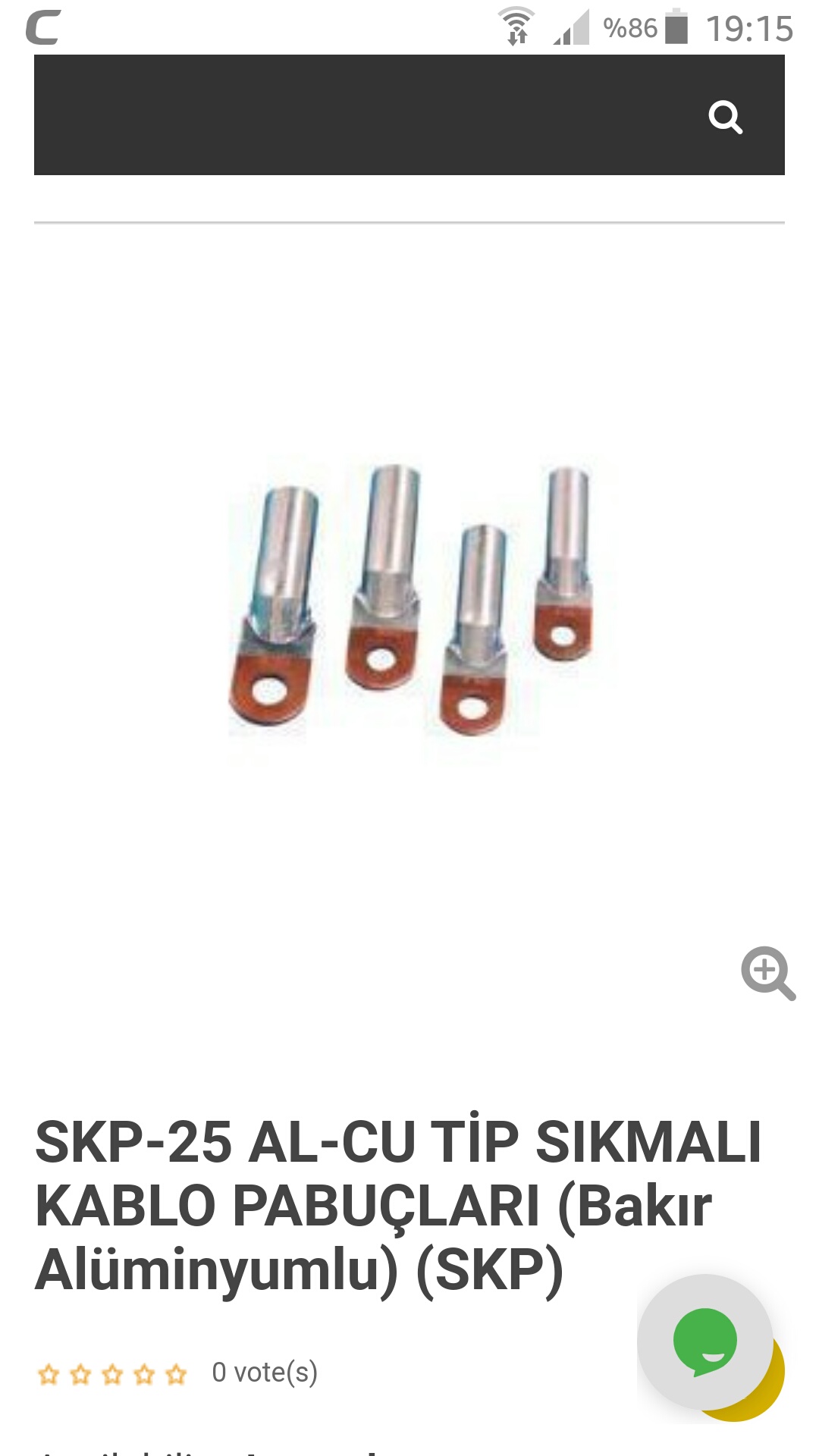

Kafama takılan aşağıdaki soruları vakti müsait olanlar yanıtlarsa sevinirim.
1 ) Trafoların AG buşinglerine bağlantısı yapılabilecek en küçük kesitteki kablo kesiti en az kaç mm² olmalıdır? Bununla ilgili bir sınır değer belirtilmiş midir ? (Varsa yönetmelik,şartname vs. hangileridir ?)
2) Trafoların AG buşinglerine AER (alpek) kablo bağlantısı yapılabilir mi ? Kısıtlayıcı durumlar nelerdir?(Varsa yönetmelik,şartname vs. hangileridir ?)
Teşekkürler.
Konu mükerrer değildir umarım.
1- Taşıma ve kısadevre akımına uygun olma-
lıdır,
2- Çıkış Al.sargılı tip değilse,özel pabuçla
( Al-Cu ! ) veya özel macun kullanılarak
bağlanmalı.

trafoyu korumasız mı çalıştırmayı düşünüyorunuz ?
Aslında öyle bir durum yok.AG koruma ve şalt ekipmanlarını trafodan uzak bir noktaya konması durumunda buşingten alpekle hattı çekmek mümkün olur mu diye düşünüyordum.O yüzden sormuştum aslında.
Sayaç ve koruma ekipmanlarının trafodan uzağa montajlanamadığını öğrendim. Koymak doğru da olmazdı zaten.
