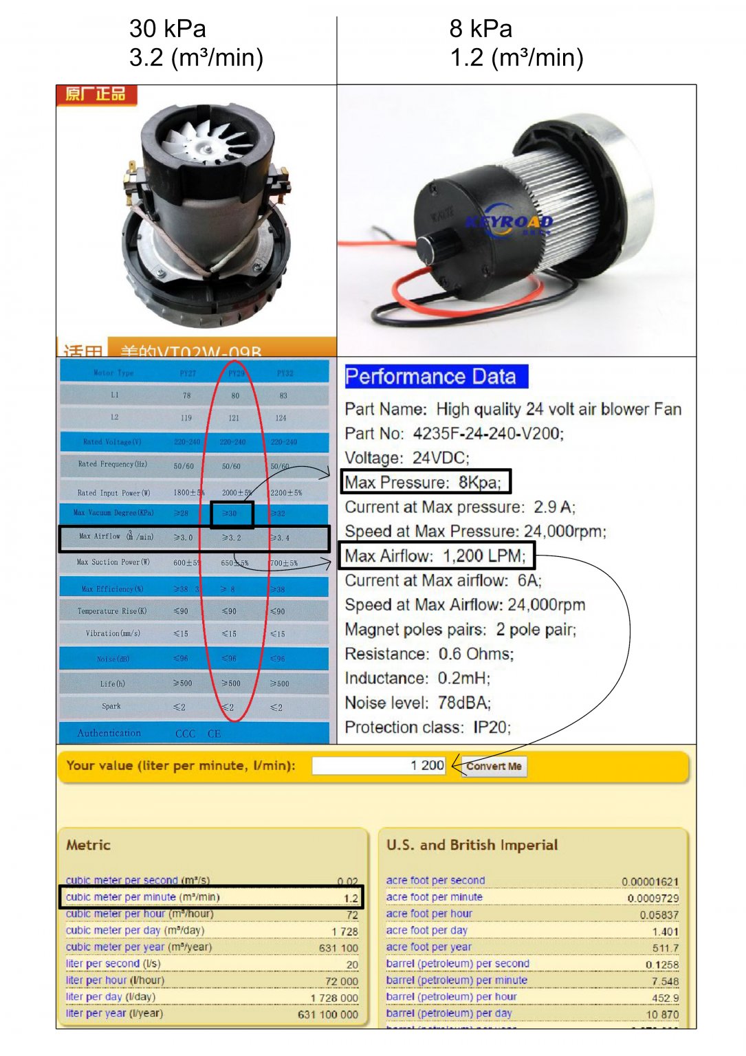

ayrıca şuna rastladım. bu işime yarar mı? uzun süre bni götürür mü? kontrol ederseniz sevinirim.
http://tr.aliexpress.com/item/24V-B...-150W-8kPa-High-Pressure-Fan/32623955471.html
normal üniversal motorla karşılaştırmaları şu şekilde;

fakat hangi motoru kullanacağımı bilmiyorum. Gamak'dan monofaz bir motor alsam, işimi görür mü? toz toplamada önemli olan RPM ve Watt ne olmalı? bu konuda aydınlatırsanız sevinirim.
