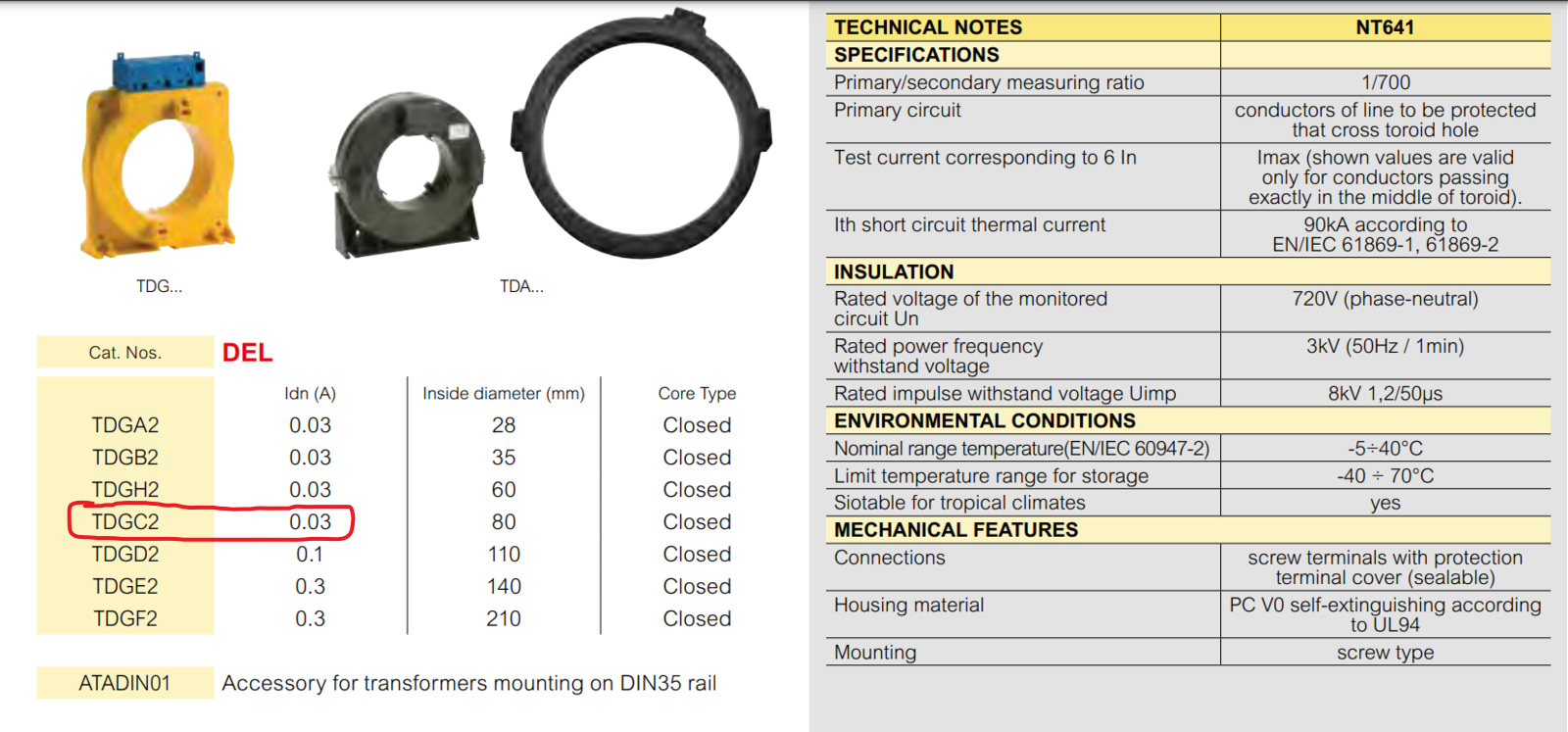

Resimdeki röle için, Seconder/Primer oranı 1/700 olan Legrand marka toroidi verdiler bana, bu toroidi kullanabilir miyim? Ayarlamak istediğim koruma 30mA insan koruması.

teşekkür ederim attığınız linkler için ancak merak ettiğim şey şu, toroidin dönüştürme oranlarını nasıl bileceğim. yani hangi oranda akım trafosu kullanmam gerektiğini anlamadım. toroidin üerinde 170a yazıyor. sadece bunu bilmem yeter mi. internette herhangi bir formülasyon bulamadım

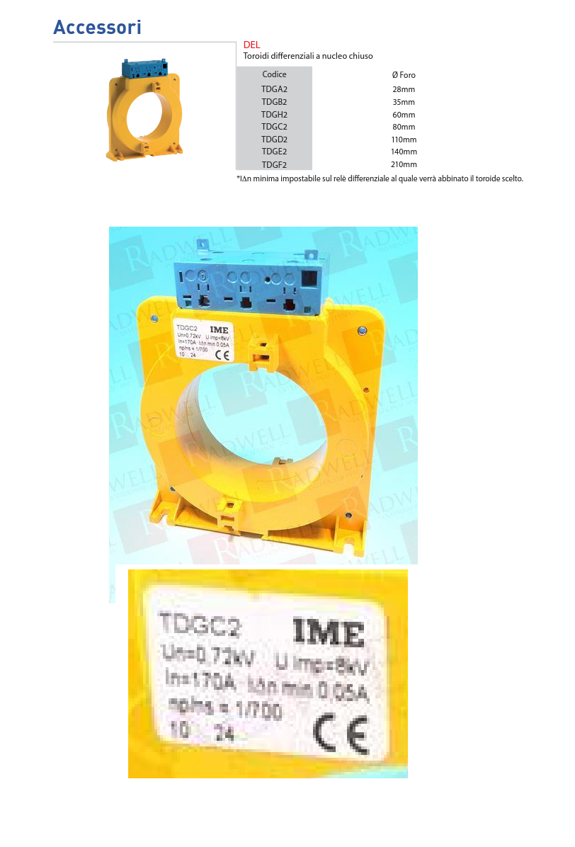

teşekkür ederim.ürün Legrand Ime TDGC2 170A

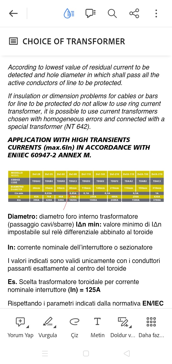

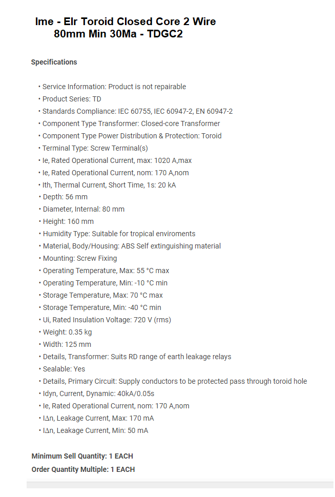

TDGC2 için sami beyin mesajındaki legrand fotosuna dikkate almanız yararlı olacaktır:
ölçülebilecek en düşük kaçak akım : 50 mA
bağlanacağı devrenin nominal akımı : 170 A
devreden geçecek en fazla akım (anlık) : 1020 A
yani 250 A çeken bi devreye elinizdeki toroid akım trafosunu bağlamamanız gerekiyor.

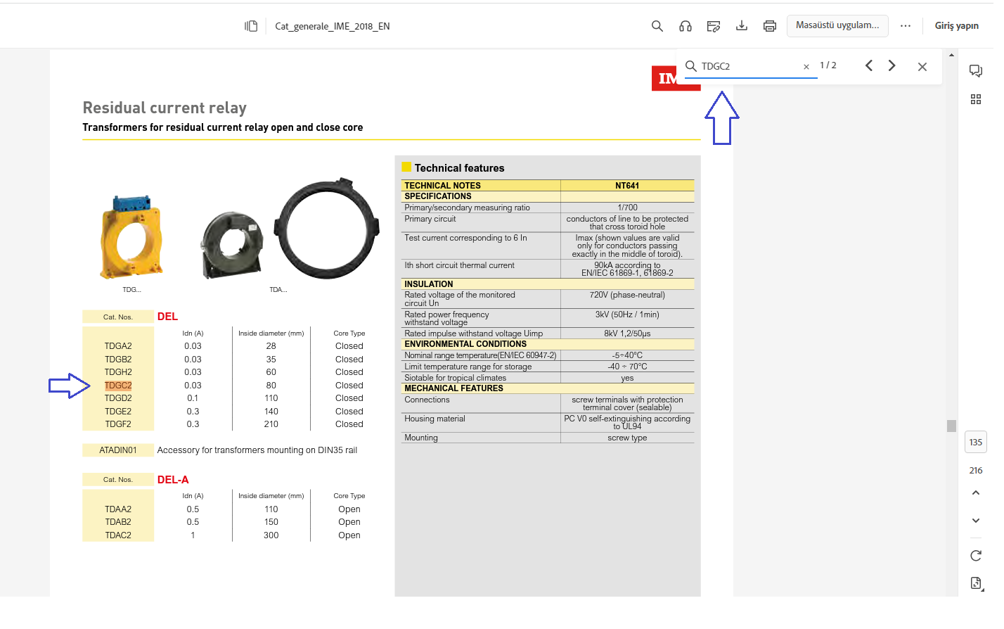

TDGC2'nin ime kataloğu ile ürün etiketi üzerinde Idn min değeri farklı. birinde 30 mA diğerinde 50 mA gösterilmiş. sami bey, TDGC2'nin ölçebileceği minumum kaçak akımı 50 mA kabul edersek rolenin 30 mA'ya ayarlanması, 30 mA'lık bi kaçak akımda teknik olarak hiç bi iş'e yaramayacaktır diyebilir miyiz?
