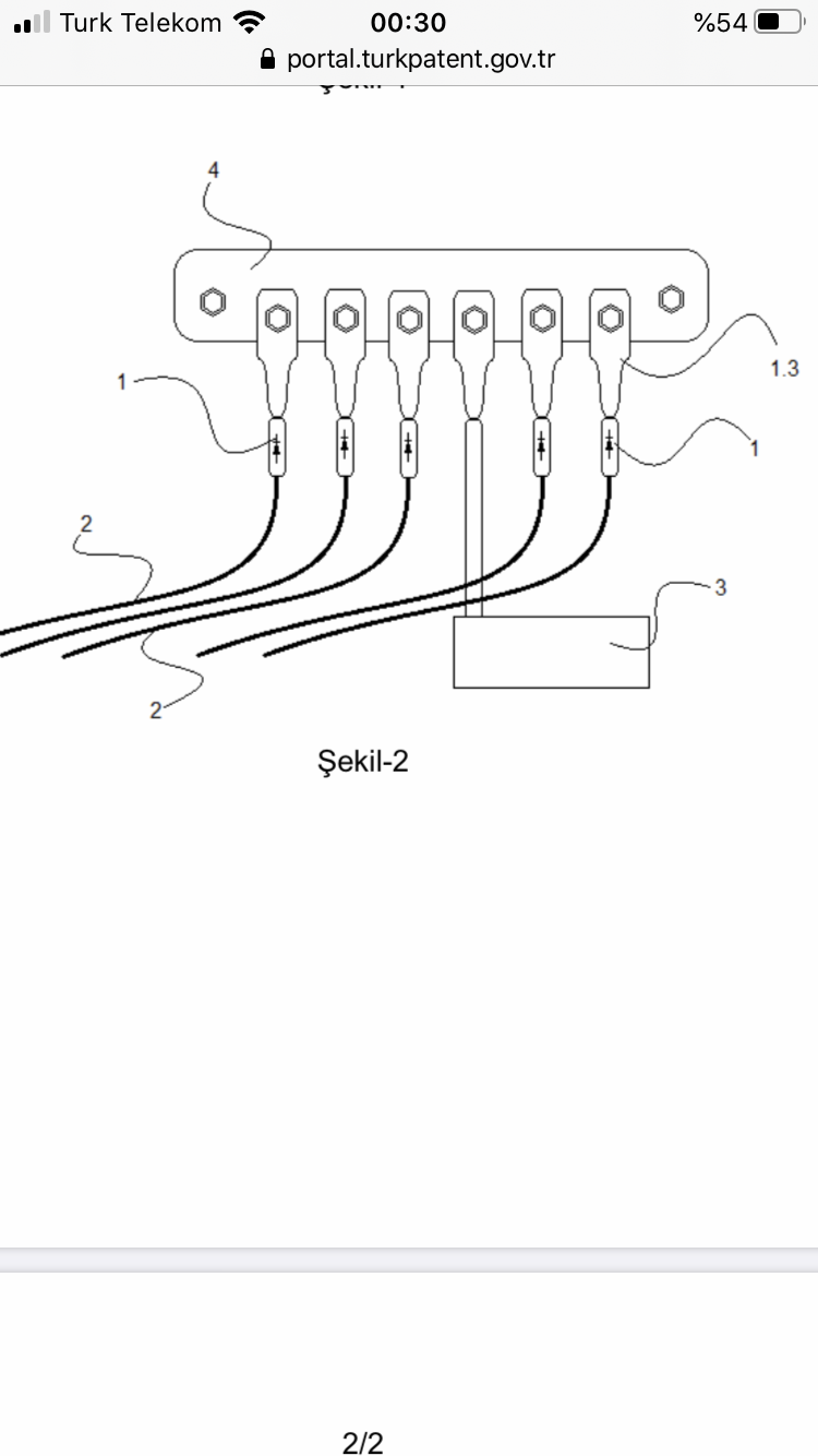

34
Topraklama kablosunun ucuna bir diyot bağladığımızda gövdeden istenmeyen akım diyot ters yönlü akım geçirmeyeceğinden koruma yapacaktır.Bu düşünce doğru mudur? doğruysa diyot bu kısa devre akımlarına dayanabilir mi?
Teşekkürler.
Teşekkürler.
Bu ifade zaten yanlış, bütün gerilimler - elektronlar (çoğunluk tarafından kabul edilen) diye bahsedelim toprağa dönme eğiliminde potansiyelindedir. Pil ve akülerde negatif kutup. Makina topraklama iletkeniyle bağlı olduğundan buradan ters gerilim veya akım geçirmekten bahsedemeyiz.
Sami Bey'in sözleri doğrudur, buraya bağlanacak her hangi eleman gövdeye kaçakta çarpılma riskimizi arttırır.
4- topraklama barası
2- topraklama kablosu
3-topraklama levhası
1- diyot
Bahsettiğim şey bu.Diyotun bu akımlara dayanamaz Sami Beyin dediği gibi bence de.Yönetmeliğe göre toprak hattına hiçbir şey bağlayamıyor muyuz? Resmettim anlaşılır olması için . Ben de böyle bir şeyi kafamda canlandıramadım ama bir sayfada gördüm paylaşmak istedim

.. nerede gördün.. oradaki uygulama farklı olabilir.
Ac şebekelerde arıza durumunda akım geçmesi gerekir ki(arıza akımı) toprak hattı işe yarasın..

Gövdeye kaçak negatif alternanslar ne olacak? O kısmı toprağa akamayacak!!!
