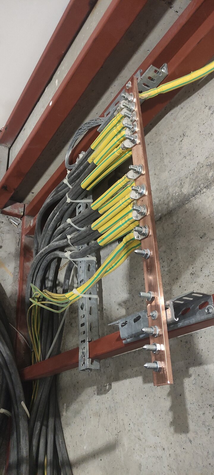

Selamlar bir sorum olacak.adp odasındaki topraklama barasına mesnet tipi izolatör takılmamış.standartlar gereği yada yönetmelikte takılması şart koşulurmu?
ama nasıl kafamız güzel ama nasıl güzel ama nasıl güzel . yav eş potansiyel bara butun toprakların birbirine bağlandığı bara değilmi. ee nereden izole edeceksiniz? zaten adpnin topraklaması vede dış binanın topraklaması vede temel topraklaması aynı baraya bağlı demi ..

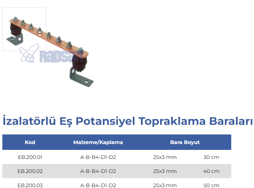

E neden koyuyorlar mesnet izolatörünü? Uygulama hatası mı?
https://www.radsan.com.tr/urunler/t.../izalatorlu-es-potansiyel-topraklama-baralari
Eğitim sistemimizde eksikler olduğunu kabul ediyorum. Yukarıdaki baraları satanların ve eğitim modülleri hazırlayanların kafası benden daha güzel olmalı!

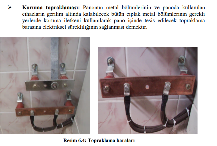

http://www.megep.meb.gov.tr/mte_program_modul/moduller_pdf/Pano Bara Montajı.pdf

Valla kimdir tanımam etmem ama üslubu hiç hoş değil. Bizde işin içindeyiz gördüğümüz birşeyi aktarıyoruz, bende bütün topraklama iletkenlerinin gelip eş potansiyel baraya bağladığının farkındayım ama adamlar eş potansiyel baranın altına koymuşlar işte mesnet izolatörünü. Bizim tesistede öyle. Sebebi ne? Sami Bey dediki genelde metal aksam üzerinde olmadıkları için. Ne güzel, mantıklıda geldi. Varsa bir bildiğin sende yazarsın.
Benim aklıma bara ile bağlantı noktası arasında farklı bir direnç oluşmaması için izolatör kullanılmış diye geldi. Sonuçta hata akımı eş potansiyele bağlı iletken üzerinden doğrudan toprağa akmak yerine bara ile bağlantı noktası arasındaki direnç noktasından da toprağa akmaya çalışacak. Buda hata akımının düşmesine sebep olarak sigortanın açma süresini uzatacak vs. Ne bileyim belkide saçma bir düşünce. Varsa yanlışımız doğru bilginle bizi aydınlat güzellemeler! yapmak yerine.​
