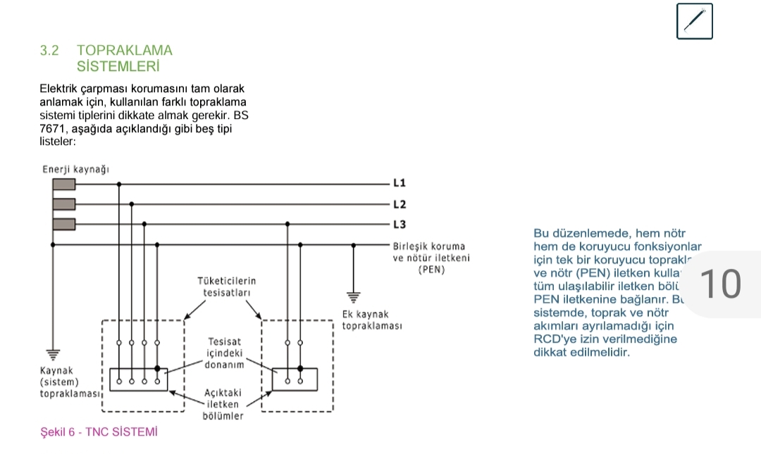

Merhaba, daha sorulmuş sorulara baktım ama çok fazla sonuç çıkaramadım. Bina eski kablolama sistemi çok kötü durumda. Sorunum şu şekilde elektrikli araba aldım ve bunu şarj etmek için kutu yaptım. Sorunum kutunun topraklama kablosunu binanın toprak hattına taktığımda yaptığım sistemde kaçak akım rölesi devreye girmiyor. Çalışmaya devam ediyor. Ancak toprak hattını söküp demir kapıma takınca kaçak akım rölesi devreye girip elektriği kesiyor. Binanın topraklama kablosunu takip ettiğimde gerçekten toprağa gidiyor. Ama üzerine garaj yapıldığı için kazıp bakma şansım yok. Şimdi problemim şu şekilde yeniden topraklama kablosu alıp toprağa kazık ve bakır levha koysam. Bu hattı panoya toprak hat kısmına bağlasam. Sorunum çözülür mü yoksa Bina içi tesisatta toprak ve nötr karışmasından dolayı çözüm olmazmı ? Daha açıkcası toprak ve nötr hattı birbirine bağlı ise kaçak akım rölesi devreye girmez mi ?
Girmez.
