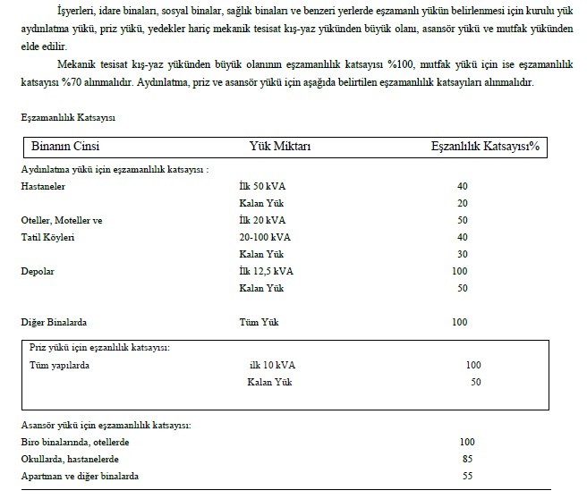

Arkadaşlar merhaba apartman projelerinde talep gücü bulunurken daireler için eş zamanlılık katsayısı kullanılırız yalnız apartmanın altında bulunan ticarethanelerin (bakkal kırtasiye vb. ) talep gücü, binanın toplam talep gücünü hesaplarken doğrudan kurulu güç olarak mı eklenir yoksa onunda bir katsayısı var mıdır? veya oda bildiğimiz türden 8000 e kadar 0,6 sonrası 0,4 şeklinde mi toplam talep güce eklenir bu konu hakkında bilgilendirirseniz sevinirim
Ticarethaneler %100 eşzamanlılık faktörü uygulanır. Dairelerinki hesaplandıktan sonra üzerine ekleyin.
İç Tesisat yönetmeliğinde aşağıdaki gibi bir tablo var ama uygulayan görmedim desem yeri var. Çünkü linyeleri tek tek ayırıp hesaplamak gerekiyor anladığım kadarıyla
İkayserili eş zamanlılık katsayıları bağımsız bölüm sayısına goremi referans alınır yani örnek veriyorum 3 katlı bir yapıda zeminde 2 ticerethane var 1. Katta 1 daire 2. Katta 1 daire var toplam 3 kat ve bağımsız bölüm 4 oluyor şimdi bu örneğe göre bina talep gücü hesaplanırken eş zamanlılık kat sayısı 3-5 : 0.45 olarak alınıp ticarethane lerde %100 olarakmı eklenir yoksa , 2 daire için 0.6 + 0.4 işlemi yapılır ticarethaneler %100 olarakmı eklenir .
