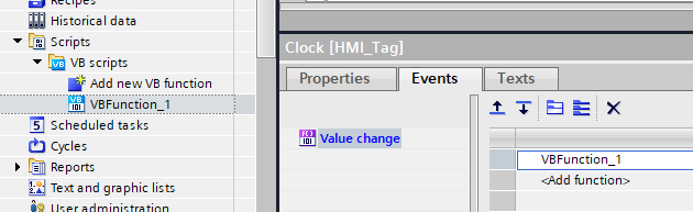

arkadaaşlar selamlar;
tiaportalda hmi sayfamda bazı değerleri guncellemek istiyorum.saniye 1 veya daha hızlı bunu nasıl yapabilirim.makrolarımı zamanla nasıl tetikleme yaptırabilirim.
Bir tag oluşturup tagı plc nin 1sn veya istetiğin clock bitine bağlarsan ve tagın değişiminde scripti tetikleyebilirsin .ben öyle yapıyorum...
hmi tag bölümüne gir ekranı sola kaydır orada her tagta 1sn yazdıgını göreceksin oraya istediğin yenileme hızını gir örn 100ms gibi
Yağın degişiminde nasıl vbscript calistirabilirim. Vbscript bir butona bağlı değilde istediğim sürede saniyede bir nasıl çalıstırabilirim.
İlgili Tag ın Events Bölümüne bu şekilde script ekleyebilirsin.
