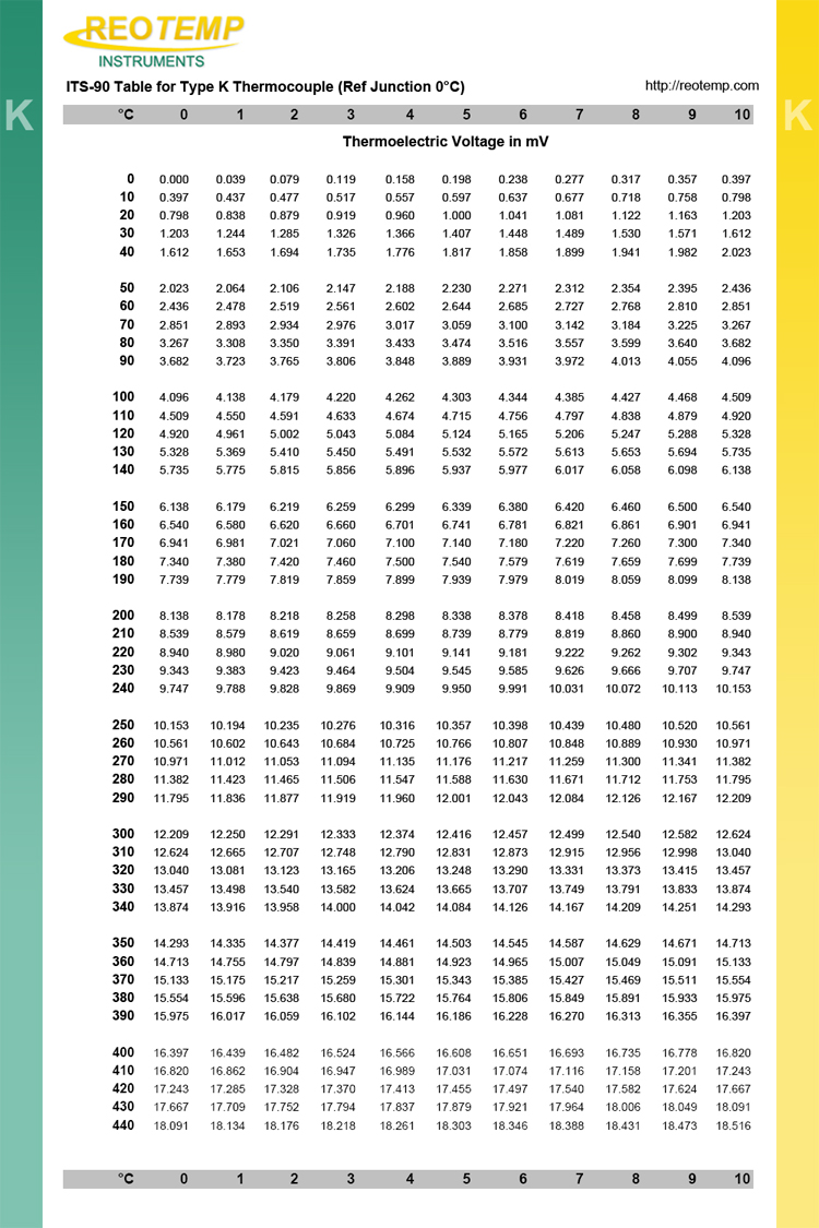

Bu tabloya göre termokuplun kaç volt vermesi gerektiğini kontrol edin. O sıcaklıkta o voltajı vermiyorsa termokupl değiştirin. Örneğin sıcaklığınız 200C ise ortam sıcaklığı 25C ise tablodan 175C değeri kullanılmalı. Yani 7.14 mV

bu yolu izleyin
