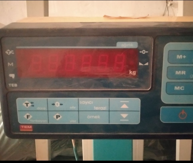

Berabalar herkese kolay gelsin elimde TEM ett2/02/03 indikatör var bunun kalibre ayarını yapmayı bilmiyorum nasıl yapılıyor acaba bilen varmı yardım edebilecek arkadaşlara teşekürler ederim

Yardımcı olmaya çalışayım ama o dönem yapmıştık yinede bı bakcam ama t f f tuşlarıyla kalibreye giriliyordu sonra max seviye çıkıyordu sonrası da kalibre için istenilen ağırlık çıkıyordu bı

Cihazı kapatıyorsun ve açıyorsun açılırken yani sayım yaparken T F F 0 tuşlarına basiyorsun Ekranda maksimum değer yanıp söner bu değiştirilebilir mt tuşuyla sonra biraz bekle 5 sn kadar Sonra 0000 yazısı çıkar bu sıfır sayması dir Sonrası ekrana istenilen ağırlık çıkar ağırlık konulur Cihaz otomatik sayar ekranda pass yazısı cikar üzerinden ağırlık kaldırılır 0 F F T tuşlarına basılır bu kadar kolay gelsin olmasa yine bakarız yazarsiniz
Ban kalibrasyonuni yapacak olan indikatörun fotosini atim bunu ozarinde t f f tuşlarini goramiyurum, lutfan bana kalibrasyoni nasil yapacağimi açikca yazarmisiniz
Sol altta ben görüyorum
Dara funksiyon sifir tuşlarini ayni ande basacam kapatib açinca dimi abi
