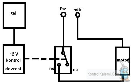

s.a değerli arkadaşlar ;
kendi yapmış olduğumuz bir adet telefon cihaz kontrol devresmiz var 12 V luk cihazları rahatlıkla açıp kapatma yapabiliyoruz ama 220 V ile bir motoru buna nasıl bağlarız yardımcı olursanız sevinirim .. devre şemamız burda :
https://i.kontrolkalemi.com/1/qYd1qZ.jpg
Bu devrede 220 motor ne işe yarayacak ki? doğrusu anlamadım. 220/12 v adaptör kullanamıyormusuuz?
şöyle izah edeyim
rölenin çıkışına bağladığımız cihazı telefn ile açma kapama yapıyoruz bağladığımız şeyler genelde 12 V ile çalışan cihazlar 220 V ile çalışan bir balık yemleme motorunu nasıl bağalrız devrenin kendi beslemesi 12 V ama biz röle ile devrenin kendi beslemesini birikte yapıyoruz şu şekilde
Guc kaynagi yazan yerden 220 volt ile besleyin. Resimde cihaz olarak gorunen yerede motor baglayin.
Eger motor devreye girdiginde devre saçmalama ya baslarsa araya elektriksel izolsyon icin kontaktor takmak mantikli olabilir denemek lazim.
Her ne kadar uzmanlık alanım olmasada aklıma iki şey geliyor. 12 v verip 220 alacağınız bir adaptör (wat?) ikinciside 12 v ile çalışan yemleme motoru.
:) işte bende bunu anlatmaya çalışıyorum devreye direk 220 V verince 7805 ne vdiğer elemalar zarar görmez mi bu bağlantı nasıl olur onu çözemeye çalışıyorum ???
evet akvuryamlar da kullanılan motor 220 V mu neden bu kadar yükse gerilimle çalışıyor ki 12V neyine yetmiyor ?
Tak bi röle daha bak işine.
senin söylediğinden anladığım kadarıyla sen 12 voltluk cihazı telefonla açıp kapatabiliyorsun fakat bu telefonla sen 220 Volt ile çalışan motoru açıp kapatmak istiyorsun.
Buna göre sen 12 voltluk cihazı iptal ediceksin ve yerine 12/220 röle koyacaksın.Rölenin 220 lik anahtarlama ucuna motoru bağlıcaksın 12 lik bobin kısmıda telefon kontrol devrenden alıcan iş biticek.
