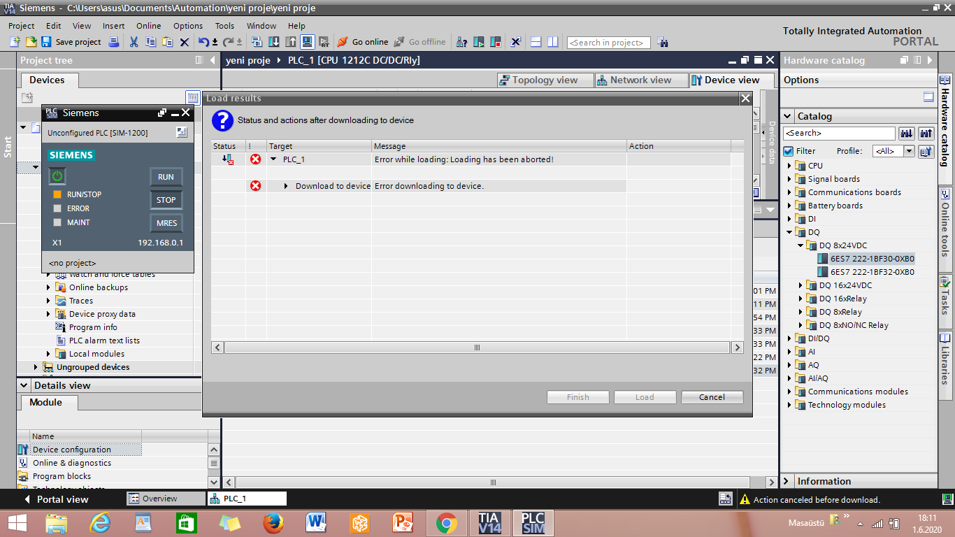

Tıa portal s71200 v14 simülasyon hatası

sürekli bu şekilde hata veriyor yardımcı olabilecek olan var mı?
tanımlamayı tekrardan nasıl yapmam gerekiyor?
Aynı şekilde hatayı bende alıyorum ve çözümünü bilen varsa yardımcı olabilir mi ????
Merhaba. v14 win 7 haricindekilerde hata veriyor. Birde tia Portal da cpu seçerken versiyon 4.0 veya üzeri olması gerek aksi halde hata alırsınız. Versiyon 4. 0 veya üzeri seçtiğinizde aynı hatayı alıyorsanız ben v15 kullanmanızı öneririm. Ben v15 kullanıyorum işletim sistemim win10 hatasız kullanıyorum.
Versiyon 4.2 seçili ama maalesef hata alıyorum V15 i indirip deneyeceğim artık bakalım.

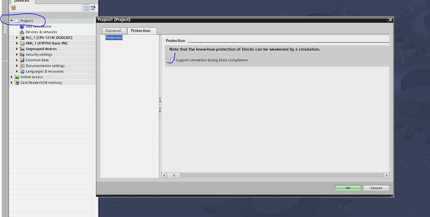

işaretli olan alanı seç bir dene
cpu versiyon farkından dolayı simülasyon desteklemiyo olabilir
