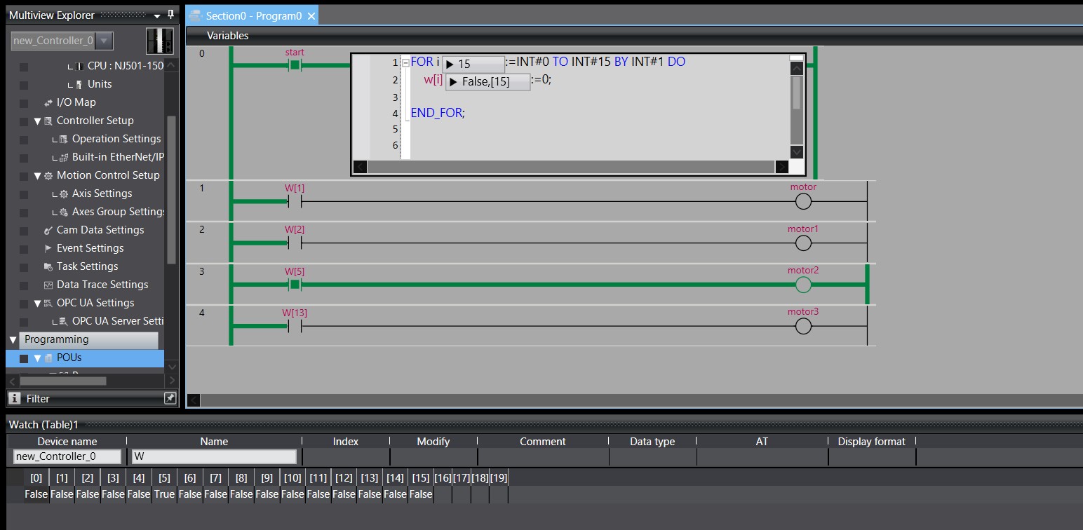

@hkn_blt ustam ST hakkında yüzeysel bilgiye sahibim.

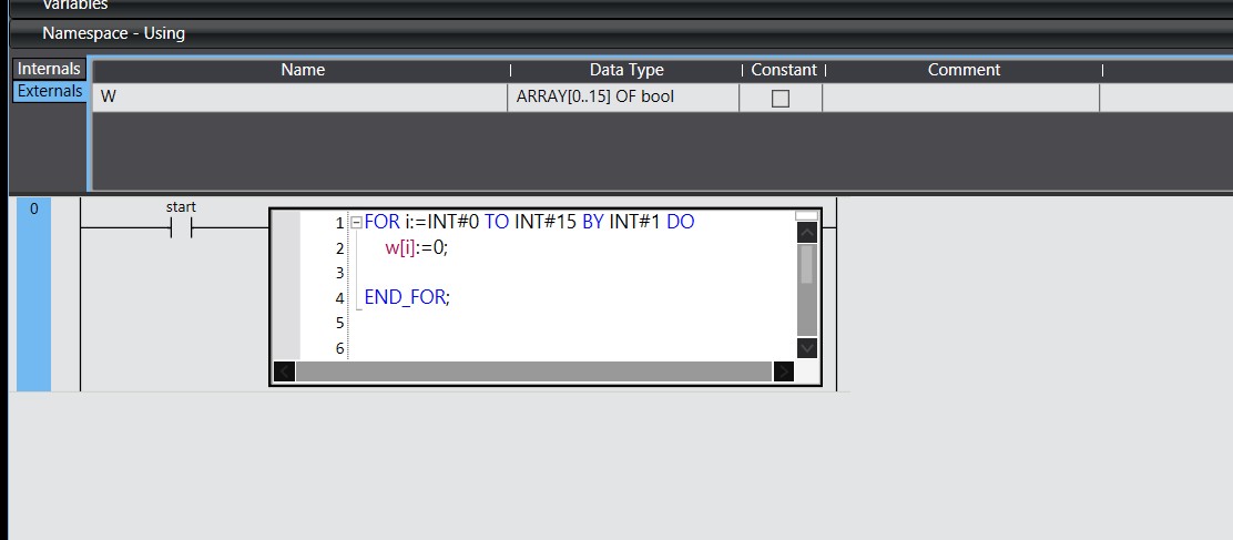

Omron teknik servisten aldığım array sıfırlama örneğini yorumlamakta zorlanıyorum.
Rica etsem resimdeki örneği yorumlayabilirmisiniz buradaki yazım mantığını tam olarak anlayamadım.
Teşekkür ederim.
i değişkeni 0'dan 15'e kadar bir bir artırılmış for döngüsü ile. w dizisinin elemanlarıda sıfırlanmış.Şöyleki;
i=1 olduğunda W dizisinin 1 nolu elemanı i,=2 olduğunda w dizisinin 2 nolu elamnı sıfılanıyor taki 15'e kadar.
anladım teşekkür ederim.
Elinizde Omron ST ile ilgili döküman varsa paylaşırmısınız lütfen.
@hkn_blt ustam örneği simülasyon yaptığımda dediğiniz gibi sırayla hepsini 1 yapıp sonrasında reset yapmıyor i değişkenine hangi biti yazarsam wi değişkeninden o biti true veya false yapıyor.
Yada ben yapamadım. Biraz daha açabilirmisiniz olayı lütfen.
bu bitlerin tamamını birden resetlemek mümkün değil mi?
Ben denediğimde oluyor herhangi bir sorun yok. For döngüsünde tanımladığınız w değişkeni ile aşağıdaki kontaklardaki aynı olmak zorunda. Biri küçük w diğeri büyük W gibi görünüyor.
tek tek resetlemekte sorun yok w değişkeninin bütün bitlerini aynı anda resetlemek istiyorum bunu nasıl yapabilirim?
