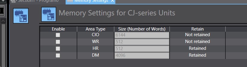

NX1P2 cpu ile delta hmı haberleştirmek istiyorum. Bunun için resimde görülen memory setting bölümünde oluşturacağım alanların anlamları nelerdir?

@alitosun bu haberleşme değil okunacak ve yazılacak adresler için yapılan bir ayarlama.

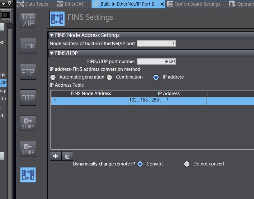

Delta hmi ile omron NX FINS/UDP protokolünden haberleşiyormuş ama henüz kuramadım onuda.
IP ayarladım ama onla haberleşmedi.

fins settings bölümündeki ayarları yaptınız mı acaba? bir de memory settings bölümündeki tikleri enable yapar mısınız?

tikleri işaretledim ama ne olduklarını bilmiyorum o nedenle buradaki CIO , HR , WR , DM ne oluyor açıklarsanız memnun olurum.

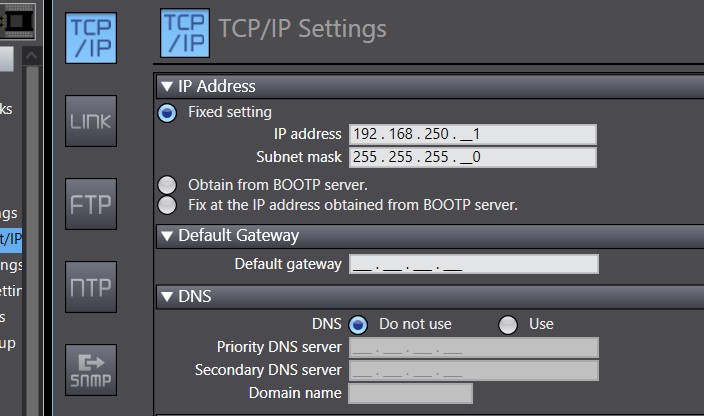

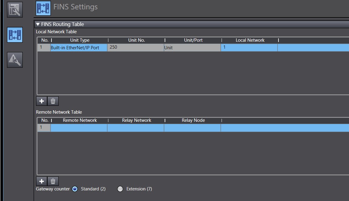

FINS ayarları ise şu şekilde yaptım.
bunlar dediğiniz gibi okuma yazma adresleri bildiğim kadarıyla, holding register, word registe gibi.
ben fıns node adress kısmını automatic olarak ayarlamıştım hatırladığım kadarıyla.
hmı ıp adresi bölümüne de 192.168.250.2 gibi cpu ip adresinden farklı bir adres tanımlamak gerekir.
HMI ip adresim dediğiniz gibi farklı 192.168.250.2 olarak ayarlı ama bağlantı kuramıyor
ethernet kablonuz cpu da port1 e bağlı değil mi? eğer öyle ise ayarlar normal görünüyor. teknik desteği aramanızı tavsiye ederim.
evet port 1 bağlı Ethernet/IP yazan yere
