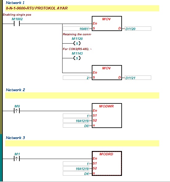

Delta SS2 plc ile LS İG5A inverteri modbus üzerinden haberleştirmede sıkıntı yaşıyorum.
PLc tarafında ve LS tarafında gerekli ayarlamaları yaptığım halde LS invertere frekans yazmayı başaramadım.
LS parametrelerini;
DRV = 1
FreQ = 7 (frekans yazma RS-485)
I59 = 0 (Modbus RTU)
I60 = 1 (istasyon numarası)
I61 = 3 ( haberleşme hızı 9600)
I65 = 0 (Parity:None Stop Bit: 1)
14SS2 için ise Modbus RTU haberleşme protokolünü uyguluyorum.
Burada İnverter için A104 parametresine yani 41219 adresine yazıp 31219 adresinden okuma yapmaya çalışıyorum ama olmadı. LS teknik servisi A104 adresi için DECİNAL karşılığının 1 eksiği yani 41219 yazma 31219 okuma adresidir diyor ama ISPsoft bu şekilde yazınca hata veriyor ancak resimdeki gibi 16#1219 yazınca kabul ediyor .
Daha önce yapan arkadaşlar varsa yardımcı olabilirlerse memnun olurum.
Teşekkür ederim.
NOT: Resimde çıkmamış ama bu işlemi yaparken M1122 (RS-485 gönderim isteği biti) SET yapıyorum.

çalisan örnek bende mevcut sirkette gecınce sizinle paylasırım. aklımda kalanı soylıyım h0005 adresi frekans ref hex adresi ama bunlar ls bus protokulune göredir siz bunun 1 eksigine frekans gönderceksiniz h0004

kusura bakmayın bıraz gec oldu ornek ektedır.ıyı calısmalar
h004 frekans yazma
h008 akım okuma
