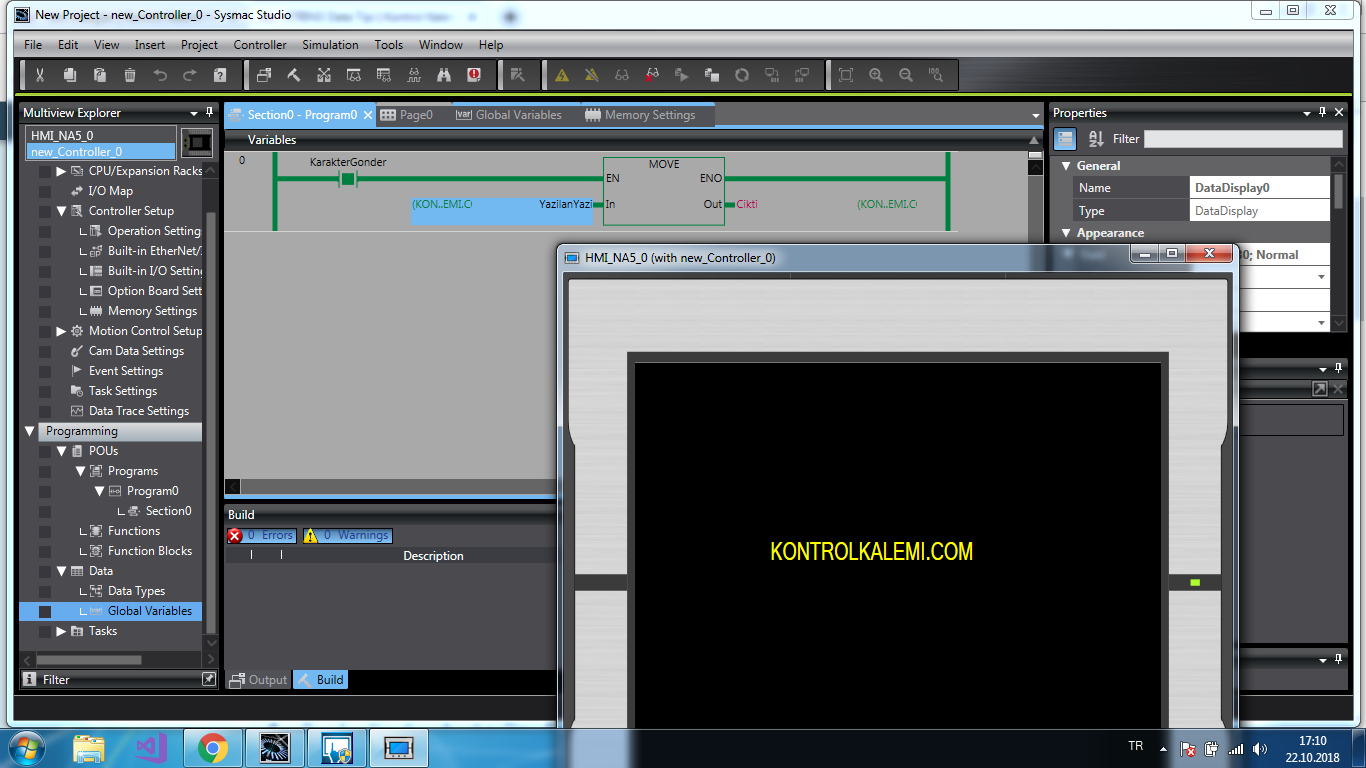

Sysmac Studio ile plc içerisinde girilen bir yazıyı delta hmı ekranında görmek istiyorum.
Bunun için nasıl bir yol izlemeliyim.
Teşekkür ederim.

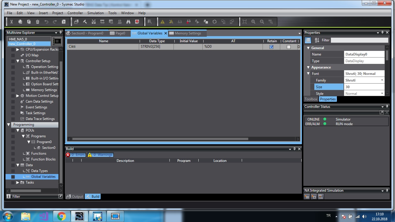

Merhaba;Sysmacda global değişkenler altında bir string değişken tanımlayın ve bir adres atayın bu adreside Delta hmi ekranında Karakter göster elementi ile ilişkilendirin okuyacaksınzı...

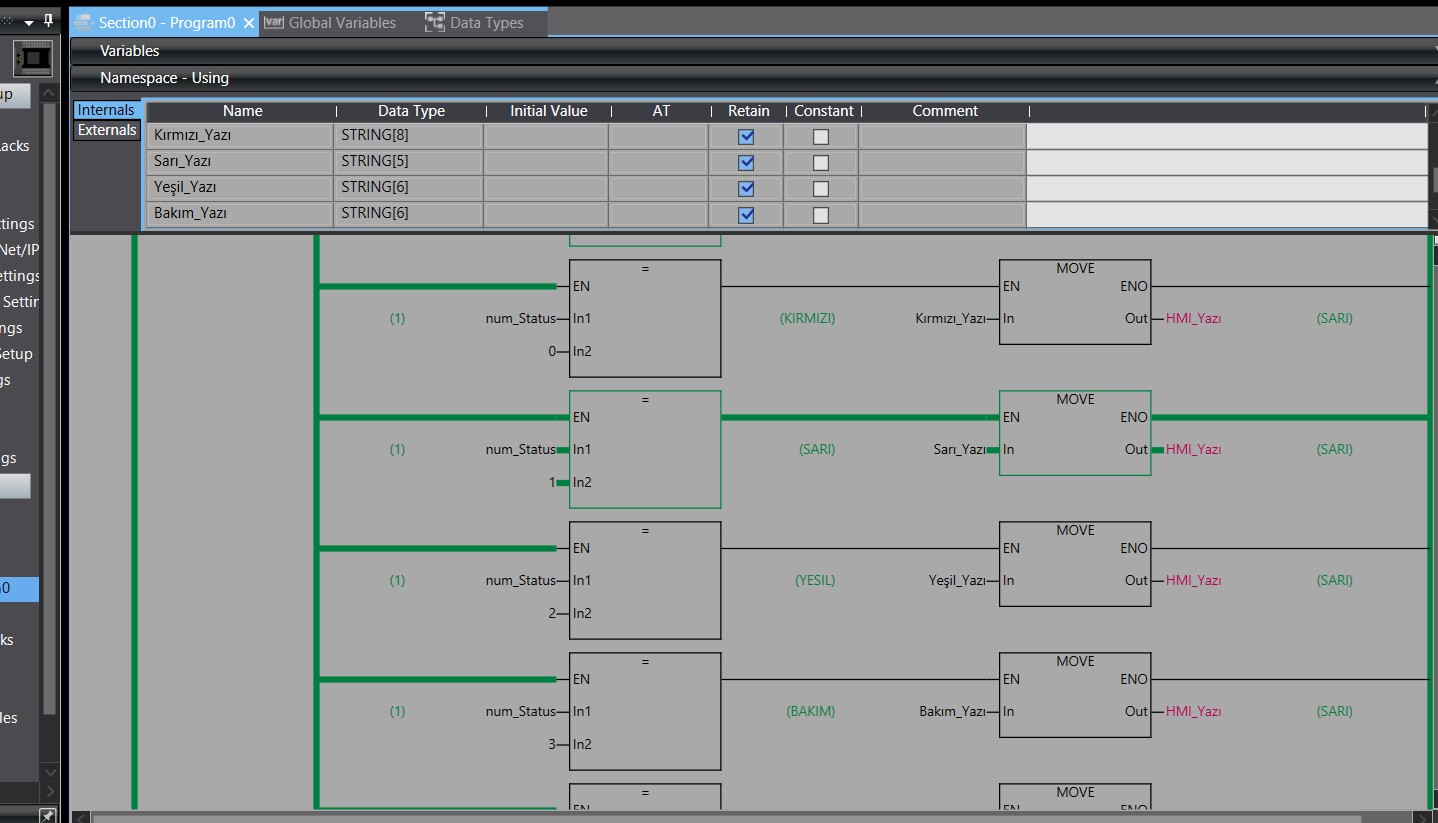

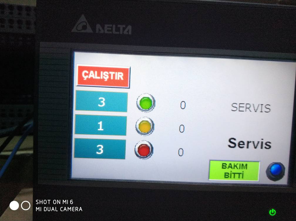

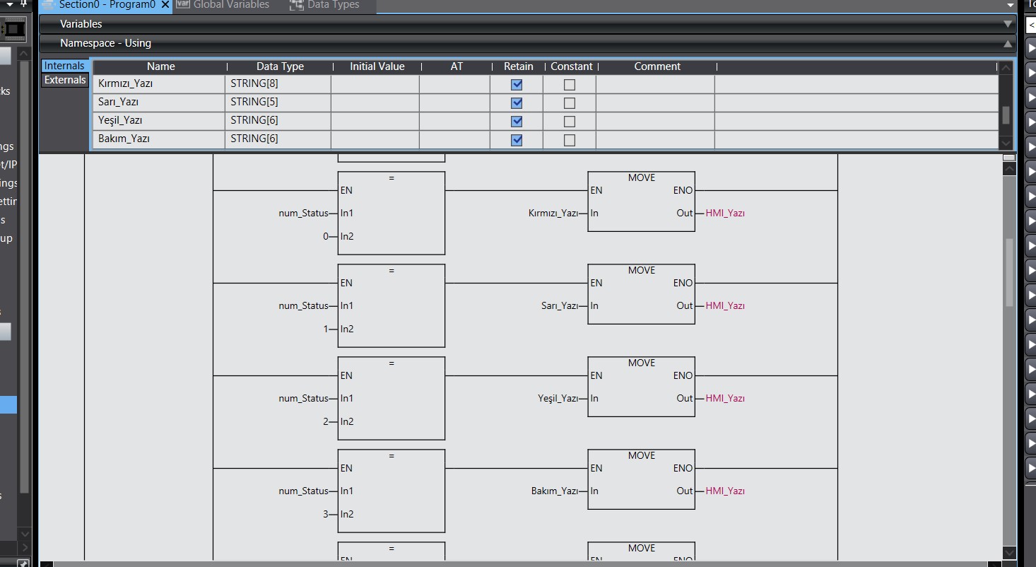

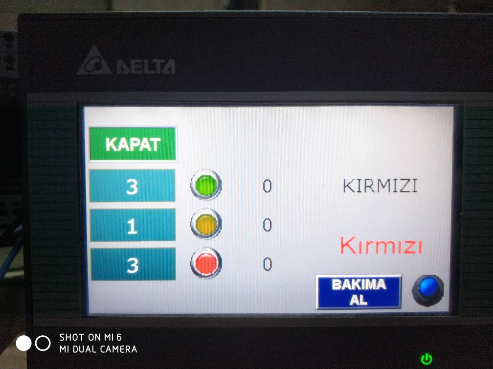

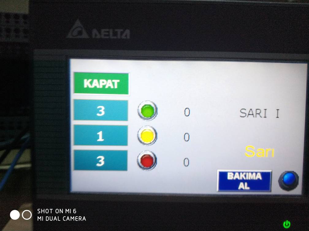

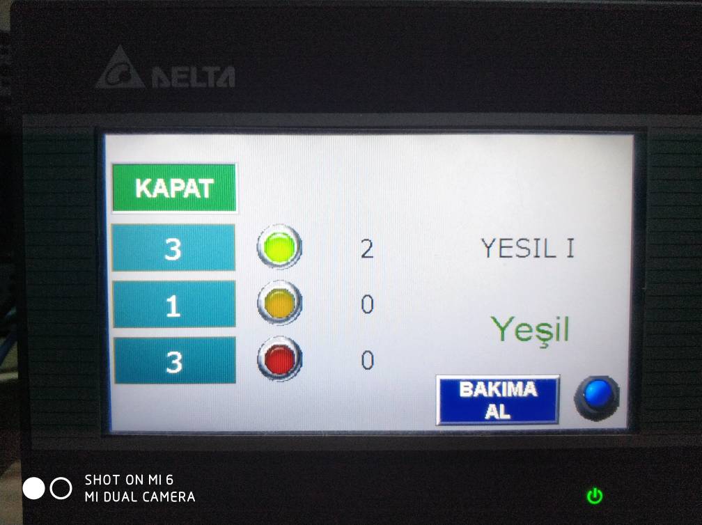

@hkn_blt ustam dediğiniz gibi yaptım ama bir harf taşması oluyor Üstteki yazıları plc içerisinden string olarak çekiyorum alttaki renklileri HMI makroyla yapıyorum. Makroyla sorunsuz çalışıyor ama plc içerisinden aldığım stringlerde harf fazla oluyor yeşil ve sarı yazınca. nedenini bulamadım bir fikriniz varmı neden yapar
Ayarlarım şu şekilde;
Merhabalar Shox ;
Yeşil ve Sarı için string data uzunluğunu 8 karekter yaparak dener misiniz.
Kolay Gelsin
Merhaba bir sorun görünmüyor fakat türkçe karakter kullanmamaya özen gösterin. Ayrıca data uzunluğunu birebir yapıp deneyin brde
Merhabalar Shox ;
Kolay Gelsin
Maalesef sonuç değişmiyor. Hatta string data uzunluğunu 15 , 20 , 256 dahi yaptım hepsinin ama olmadı. Şimdilik çözümü yazılan en uzun karekter kadar kısaların sonuna boşluk koyarak karakter sayısını eşitlemek suretiyle buldum. Bakalım çözüm arıyorum.
Ayrıca atadığınız adresleri kontrol edin. Mesela yeşil yazı D0 ise Sarı D20 falan olsun arası açık olsun. Birbirine giriyo olabilir.
