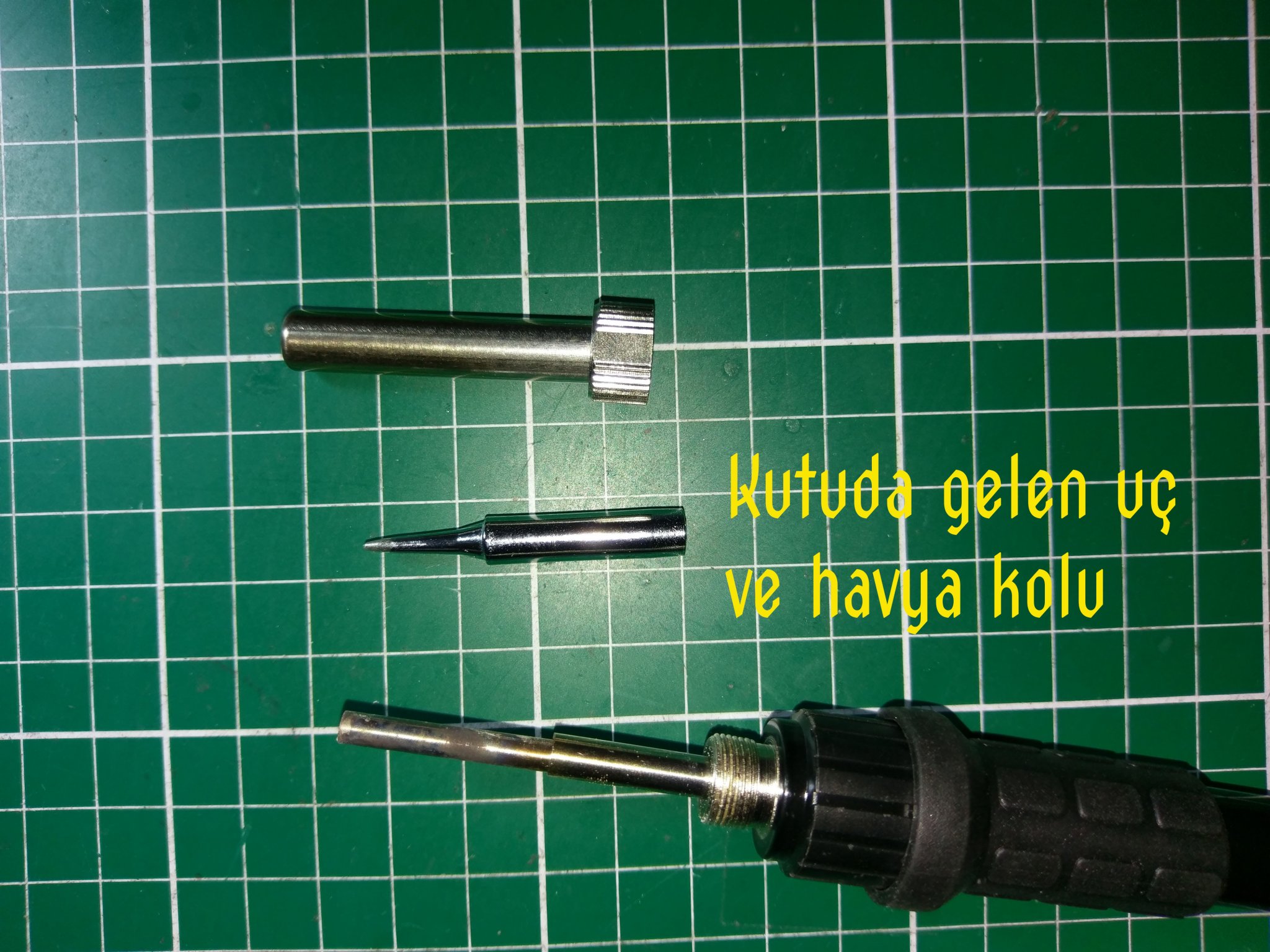

- Ana ünite,
- Havya kolu,

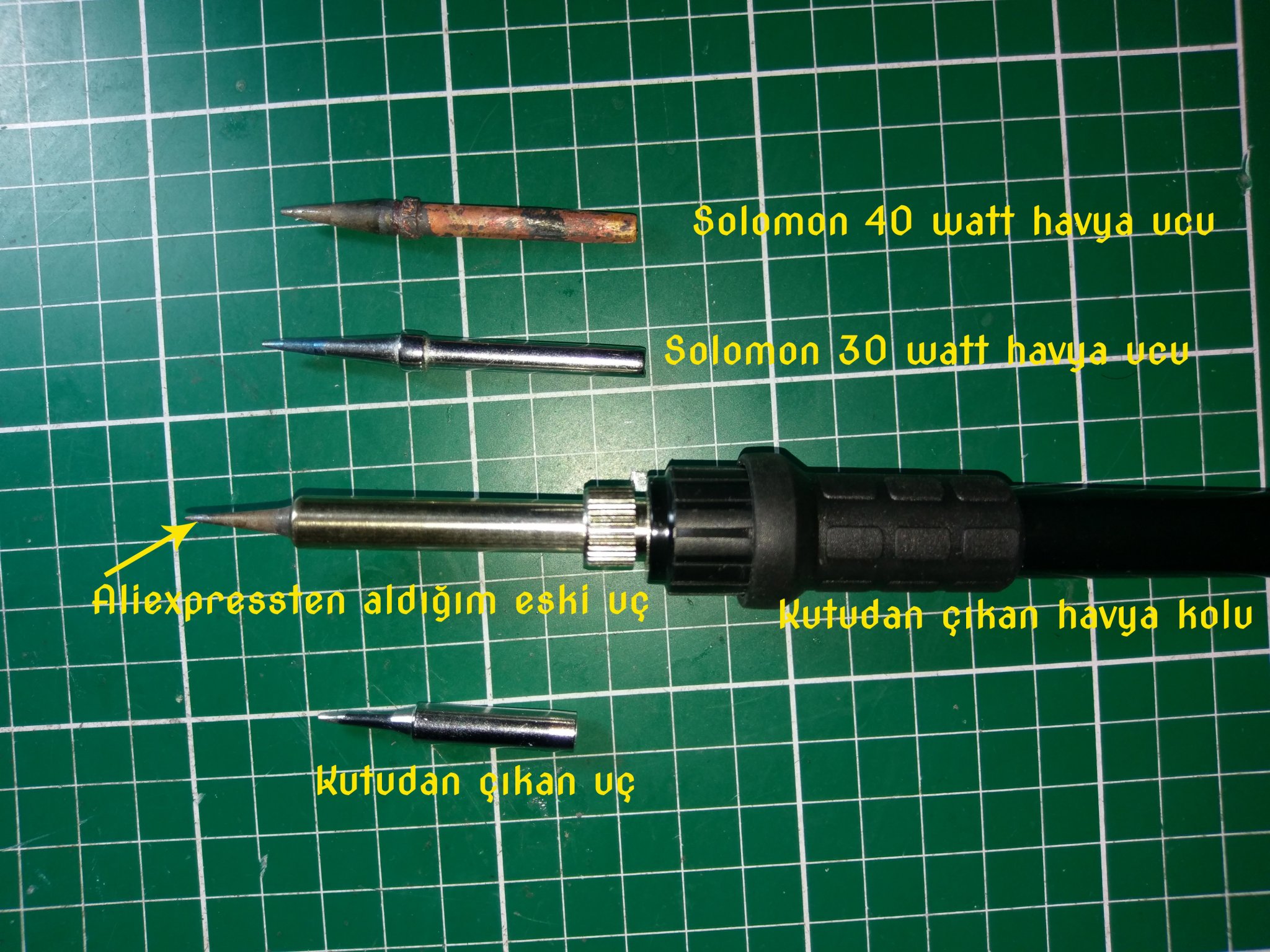

- Bir adet orta kalınlıkta denilebilecek uç (SMD için daha incesine ihtiyaç duyabilirsiniz),
- Havya temizleme süngeri,
Uçları yaygın kullanılan uçlardan. Yerli sitelerde ve Aliexpress gibi Çin sitelerinde bolca uygun fiyatlara bulunabilir.

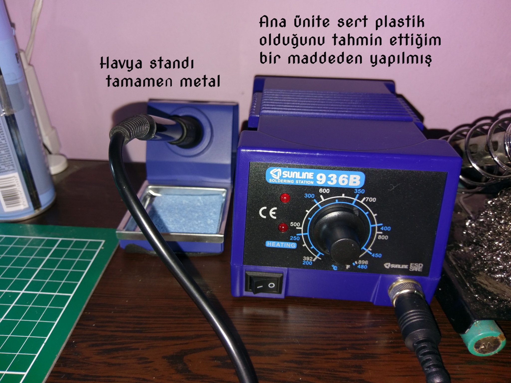

Standı metal
Ürünün en beğendiğim özelliklerinden birisi çok hızlı ısınması diğeri ise havya standının metal olması. Havya standı tamamen metalden yapılmış. Ana ünite ise plastik olduğunu düşündüğüm sert bir malzemeden imal edilmiş.
Seramik rezistans
Seramik rezistanslı olan bu ürünün ısınması çok hızlı. Belirlediğiniz ısıya gelip duruyor ve ısıyı o derecede sabit tutuyor. Bunu üzerindeki heating yani ısıtma ışığından da gözlemleyebiliyorsunuz.

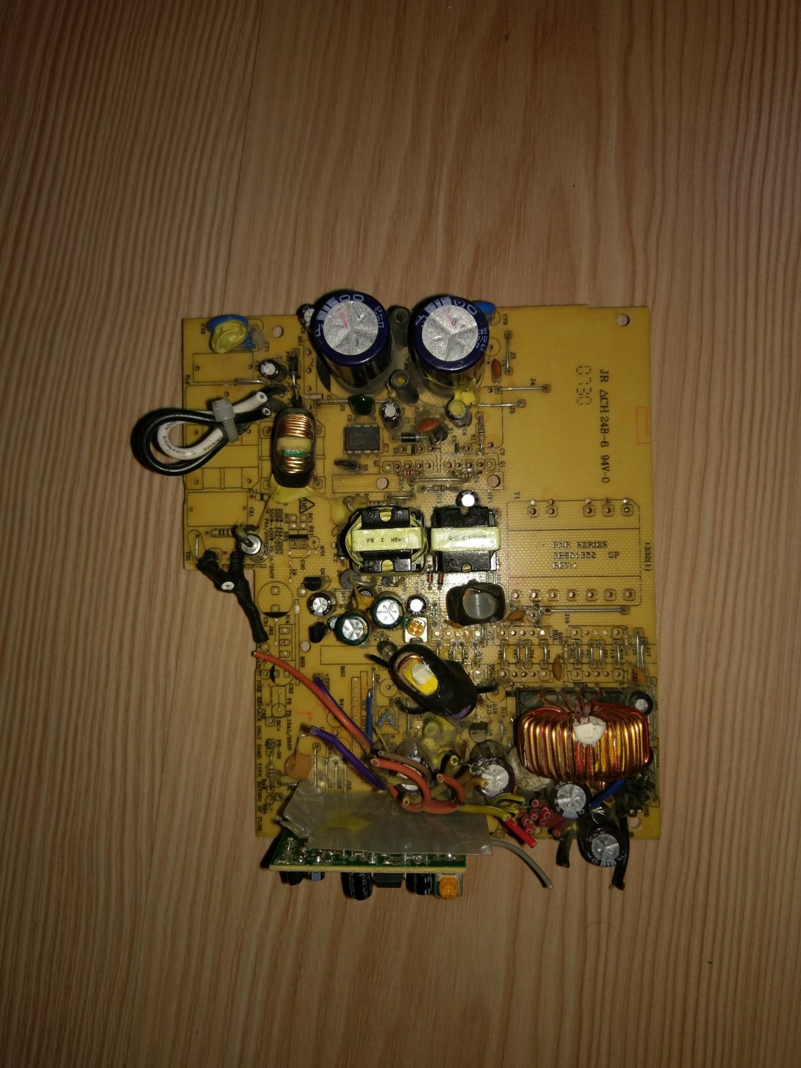

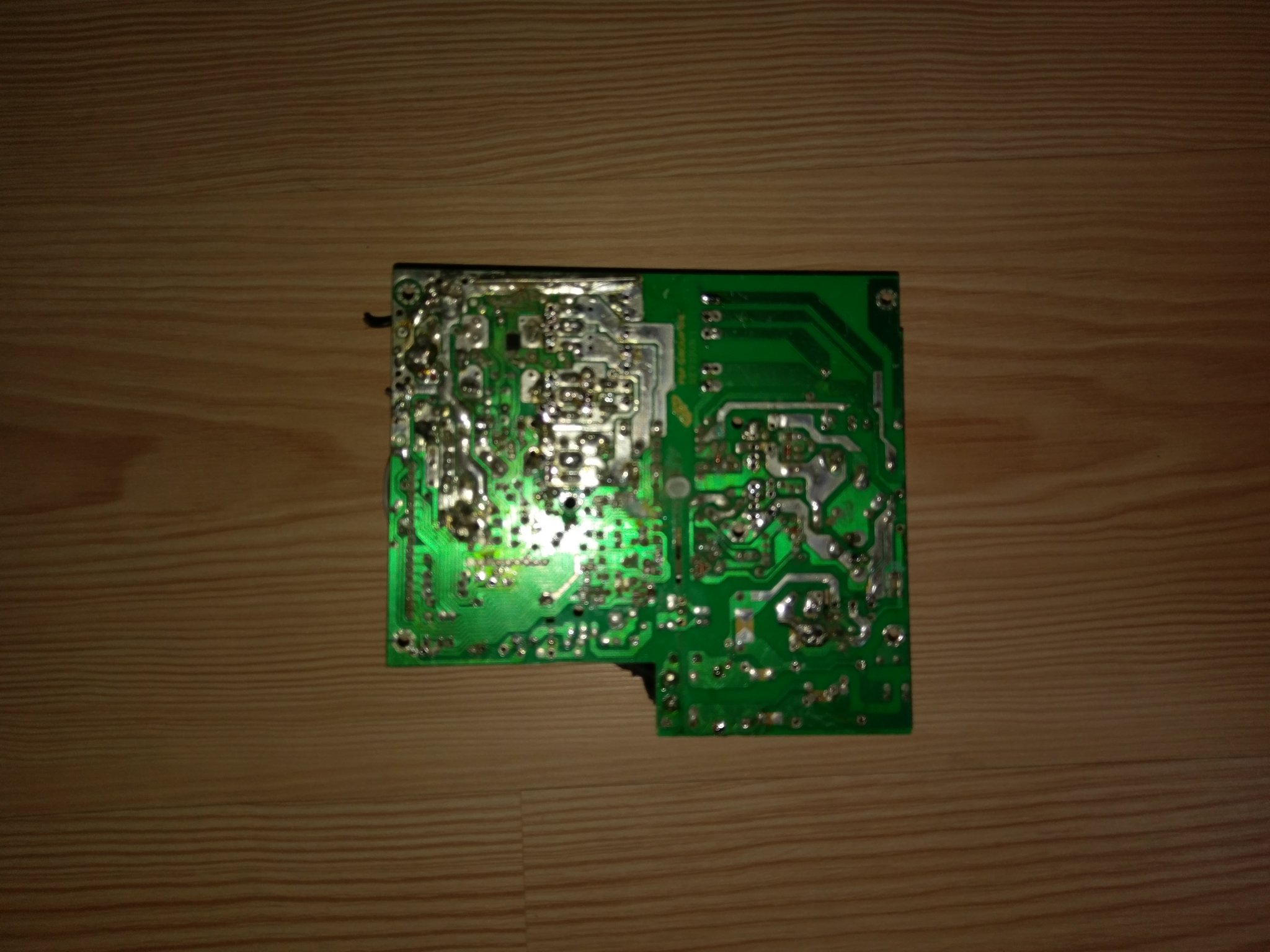

Son olarak cihazın gücü fena değil. Daha önceden Solomon 40 watt, Solomon 30 watt, Marxlow 30 watt kalem havyları kullandım. Tabi ki de onların kullanım alanları daha farklı ama uygun bir uçla bu istasyon da onların yaptığı işleri yapabilir. Üzerinde gelen uçla aşağıda da fotoğrafını paylaştığım arızalı PC güç kaynağındaki lehimleri 350-400 derecede hızlıca erittim. Fakat yine fotoğraflarda göreceğiniz ince uçla bu tarz lehimleri eritmek epey zor oluyor. O daha çok SMD gibi ince işlerde işe yarıyor.
Yani uygun uçlarla biraz daha kaba işler de yapılabilir.
