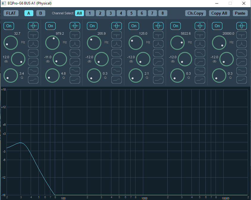

Elime Pioneer CS 570 Model boş hoparlör kabini geçti, bende hemen fotoğraflardaki hoparlörü içine yerleştirdim. (Ölçüleri 522mm yükseklik, 310mm genişlik, 215mm derinlik)
Tiz, mid ve hava portunun deliklerini elimdeki bez parçalarını yuvarlak şekle getirerek tıkadım. Çok fazla değil fakat bir miktar hava kaçışı oldu ama test amaçlı bu şekilde bir denemek istedim.
Bilgisayarımda bulunan ekolayzer yardımıyla sesi 30 Hz peak olacak şekilde 2-80 Hz arasına kadar daralttım ve test ettim. Test esnasında ses %70 civarında açıktı. Normalde kullandığım hoparlörleri ve uyduları çıkarttım.
Aşağıda oyunlarda kullandığım headset mikrofonundan alınmış bir ses kaydı bırakıyorum. 40. saniyeye kadar olan kısımda yaklaşık 1 metre geriden ve biraz yukarıdan kayıt aldım. 40. saniyeden sonra hoparlörün dibinden ses kaydı almaya devam ettim.
Açıkçası bas seslerdeki derinlik bu seviyede fena değil gibi. Ses kaydında alçak frekanslar odada duyduğum kadar derin değil ama az da olsa var.
Yani kabin biraz daha büyük bir ölçüde olsaydı belki ses daha iyi olabilirdi gibi geliyor bana.
Bu testi kabin yapımı için ve hoparlörün rezonans frekansı için belki fikir oluşturabilir diye yaptım.
O müzikle test yapılmaz şununla yap dediğiniz şarkı varsa onlara da açığım :) Konuya kaydedip ekleyebilirim.
