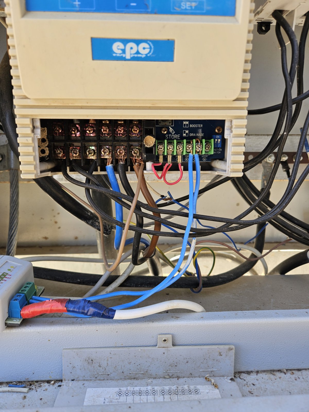

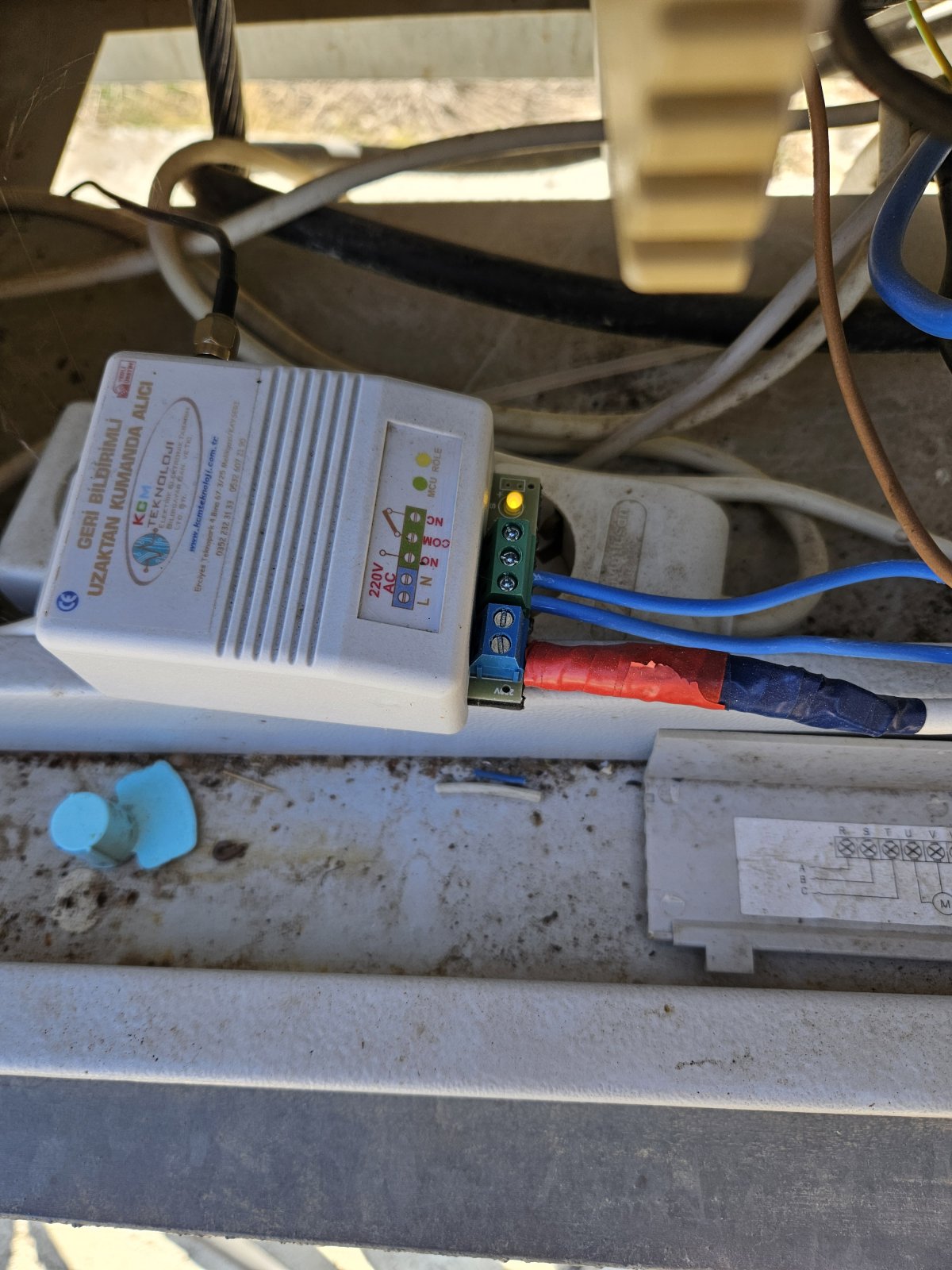

Su Pompası Akıllı Röle Bağlantısı hk.

Pompanın bir otomasyon panosu yokmu.

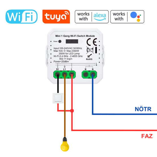

En kötü ihtimalle wifi röle ile kontaktör tetiklenir ve o şekilde çalışır sistem.

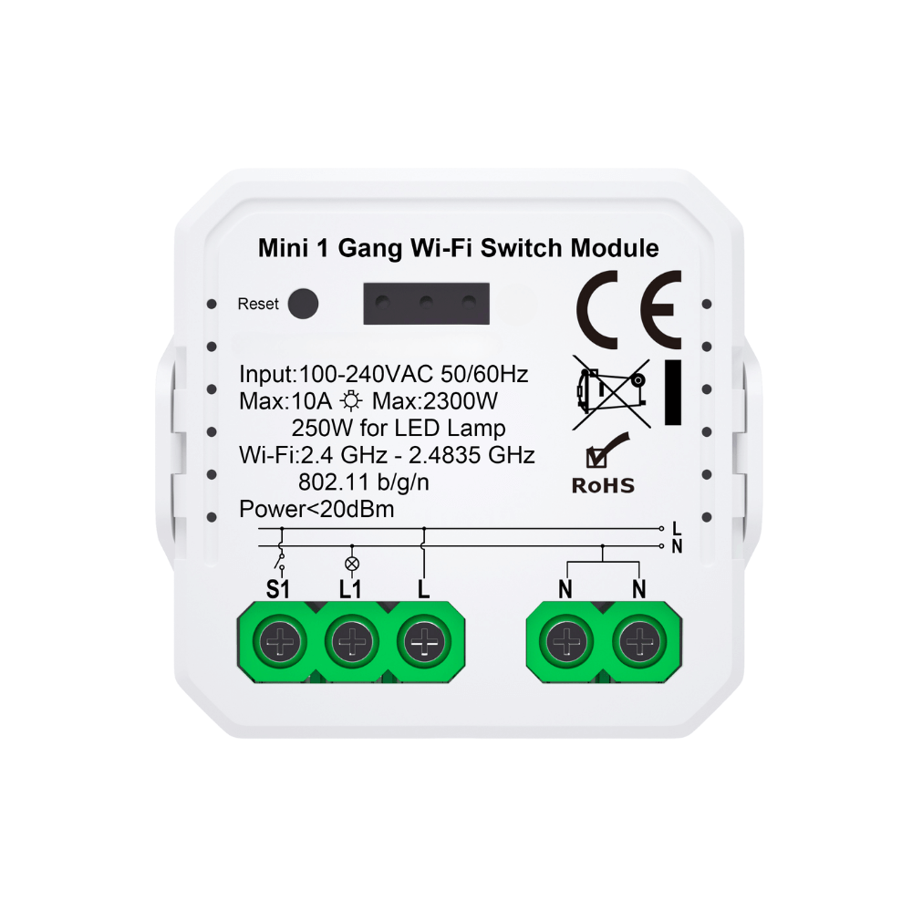

Pompada malesef kontrol panosu yok. Dediğiniz ürüne baktım fakat max. 10A diyor. Sanırım aşağıdaki ürün daha uygun. Herhangi bir sensör takmadan kendi başına wifi ile aç/kapa yapılabiliyormuş manuel olarak da.

Voltaj Aralığı: 100-240V AC 50/60Hz(DC: 9-23V)
Maks. Yük: 10A/2200W/Gang 40A/8800W/Toplam
Kontaktör röleyi koruyor .
Araya Kontaktör kullanımı ile
