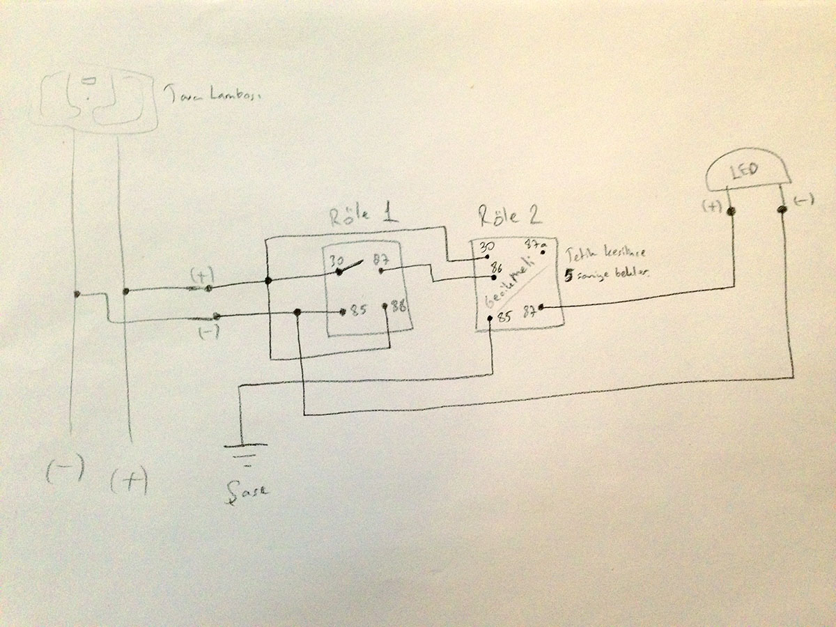

Konu şöyle;
Arabamın iç tavan aydınlatması orjinalde anahtardan kapıları açınca çalışıyor içer binip tüm kapıları kapattıktan sonra kontağı çevirince kısılarak sönüyor.
Ben bu iç tavan aydınlatmasına giden (+) (-) uçlarını tespit ettim kabloyu sıyırıp, sağ sol aynalarımın altındaki power led'lere tesisat çekmeyi düşündüm.
Ancak bu tesisatta (+) hep var arabayı kilitleyip gitsemde hiçbir zaman kesilmiyor. Arabanın "beyini" (-) uç ile tavan lambalarını yakıyormuş ve voltajı yavaş-yavaş kısarak lambaları söndürüyormuş (+ daki 12v hep sabit kalıyor kısılma da eksiden sağlanıyor.).
Bu paralel çektiğim kablolara ayna led lerimi bağladığım zaman ilk yanmada hiçbir sorun yok, ancak voltaj kısılarak kapandıktan 2-3 saniye sonra çok kısık bir voltaj gelmeye başlıyor bu kablolara 0,03v gibi bir değer ölçüyorum voltmetre ile.
Bu çok düşük voltaj led'lerimi kısık şekilde yakıyor ve uzun süre bekleme halinde aküyü bitirme riski var diye düşünüyorum. Bitirmese bile gece park halinde veya araç yolda giderken falan karanlıkta dikkat çekecek bir ışık olacak hoş olmayacak.
gelelim bu düşük voltajı kesmek için ürettiğim çözüme ve soruma;
Gecikmeli röle kullanarak çözmeyi planladım ancak elimdeki röle (+) tetik istiyor benim de (+) hep var tetik olup devreyi tamamlıyor ancak eksi uç olmayınca röle nin gecikmeli kapanması olmuyor ve anında kesilme oluyor, kısılarak sönmeyi yiyor röle. Zaten gecikmeli röle kullanma amacım da kısılma tamamlansın 3-4 saniye beklesin öyle devreyi açıp korumayı sağlasın diyeydi.
Bende elimdeki eksi tetik uçları artı tetik yapabilmek için; gecikmeli rölenin önüne ek bir düz standart tek kontaklı (enerji gelince kapalı devre yokken açık devre) röle bağlamayı düşündüm. Böylece 1. röle nin çıkışından (+) tetik elde etmiş olacağım ve 2. röleyi bununla tetikleyeceğim.
Amatörce aşağıdaki çizimi yaptım bağlantılar öncesi bilgili arkadaşlardan doğrulamak istedim. Veya bu bağlantılarda diyot vb. gibi koruyucu bir devre elemanı (2 röle arasına veya diğer bağlantı aralarına) falan eklemek gerekir mi? Bu haliyle doğru bir çalışma prensibi yakalar mıyım sormak istedim?

Düşük değerli bir direnç takmak hem yanmada fazla gerilim düşürmez hwm de kapandıktan sonra sızıntıyı keser.
0,03v ile akün bitmez akım önemli ki 20mA yoktur bişey olmaz karanlıkta ışık olması iyidir alarm ledi olan arabaların aküsü o yüzden bitmiyor.
Teşekkürler yanıt için aynen güzel fikir. Direnç bağlantısını seri mi yapmak lazım paralel mi? Bir de bu yeni kablo üzerinden şerit led'ler de bağlayacağım 4 adet 30'ar cm'lik ayak altlarına aydınlatma.
Kaç ohm'luk bir direnç lazım nasıl hesaplamak lazım?
Hesap işi uzar ufak değerli dediklerim 1-10 ohm veya max değeri 10-15 ohm olan bir pot ile sızıntıyı kesecek kadar çevir potun omajını ölçüp buna göre direnç almak. şeritte sıkıntı kalmaz tekli olduğunda sorun oluyor bildiğim elbet seri bağlanacak!
Bülent Bey, söylediğiniz gibi direnç ile denemeler yaptım. 1k yeterli olmadı 6k ile denedim yine olmadı ve 6k da normal ışık şiddeti çok düştü kullanılmaz hale geldi diyebilirim. Buna karşılık sızıntı akımı da kesemedi direnç. Eskisine göre azalma var ama hala yanıyor. Daha yüksek bir direnç denememin de manası yok normal yanarken 6k bile çok azalttı ışığı. Bir öneriniz var mı?
Bir de çizdiğim röle bağlantısını denedim. Çalışma prensini doğru oldu akımı da kesti. Bunda da voltaj kısılarak açıldığı ve kapandığı için rölede titreme yapıyor çekip bırakırken çok fazla ses oluyor. Buıun da video'sunu çektim ekliyorum. Röle için ne yapılabilir?
Bizzat deneyeyim öyle dönüş yapayım.
Slm kendi aracımda denedim tavan ve okuma lambalarım orjinal 10w yani led taktığında bu değere yakın direnç de eklemelisin değeri 2ohm paralel. Aynı mantıkta sistemde far arızası belirten araçların farına led konulunca paralel direnç bağlanma şartı. Bu değerde direnç bulmak zor ise bir ampulu de kullanabilirsin ışık vermeyecek şekilde ve ısıyı atabilecek şekilde yerleştirmek şartıyla. Alternatif röle kullanımında süre sonunda kontaklar direnci devreye almasıyla sızıntı hemen kesilir ;). Kolay gelsin.

Yanlız bu terslikte bi iş var bence aracta sürekli - eksi vardır + değil hatta akünün artı ucu şaseyede bağlıdır ve kontak kapalıyken araç sadece artıyı keser araçlara bağlanacak ekstra lamba dır anfidir bu gibi şeylere çoğunlukla artı voltaj çekilir eksi ise şaseden alınır buna dikkat edin bence olası bi yangın veya kısa devre yaptıra bilirsiniz kolay gelsin
