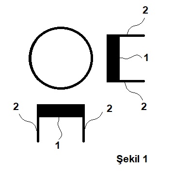

Şekil 1'de 2 fazlı adım motoru (step motor) görülmektedir. Motorun iki ayrı sargısı (1) ve her sargının iki ucu (2) olmak üzere dört tane kablosu bulunur.

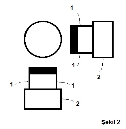

Tekniğin mevcut uygulamalarında adım motorları, motor sürücü adı verilen elektronik devrelerle çalıştırılır. Şekil 2'de görüldüğü üzere motor sargılarının kabloları (1) elektronik motor sürücünün H köprüsü (2) adı verilen anahtarlama bloklarına bağlanır. H köprüsünün (2) iç yapısı Şekil 3'de gösterilmiştir.

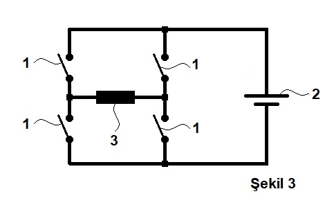

Şekil 3'te motor sargısı (3) H köprsünün içindeki dört adet elektronik anahtarlama elemanına (1) bağlıdır. Düzenek DC gerilim kaynağı (2) ile beslenir.
Anahtarların (1) açık ve kapalı olma durumlarına göre motor sargısına (3) uygulanan gerilimin yönü değiştirilebilir.
Anahtarların açık ve kapalı kalma süreleri değiştirilerek motor sargısına (3) uygulanan gerilimin ortalama değeri de değiştirilebilir.
Böylece DC voltajdan (2) hem yönü hem de şidddeti değiştirilebilen AC voltaj üretilmesi mümkün olur.

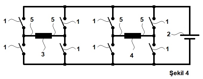

Şekil 4'te, motorun her iki sargısının (3) (4) iki kablosu (5) iki ayrı H köprüsüne bağlanır.
Şekil 4'te tekniğin mevcut durumunda iki fazlı step motoru çalıştırabilmek için sekiz adet anahtama elemanı (1) kullanılmaktadır ve motora dört adet kablo (5)bağlantısı yapılır.

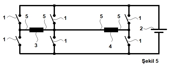

Faydalı model başvurusunda sekiz adet anahtarlama elemanı yerine altı adet anahtarlama elemanı kullanılmaktadır. Böylece, daha az malzeme kullanmak suretiyle motoru çalıştıran elektronik devrenin maliyeti düşürülmektetir. Üstelik malzeme sayısı azaldığından devreler daha az yer kaplamaktadır. (Şekil 5)
Şekil 5'te de aslında Şekil 4'te ki gibi iki adet H köprüsü bulunmaktadır. Yapılan yenilikte, H köprülerinden birisindeki iki adet anahtar kaldırılmış ve diğer H köprünün iki anahtarı ortaklaşa kullanılmaktadır.

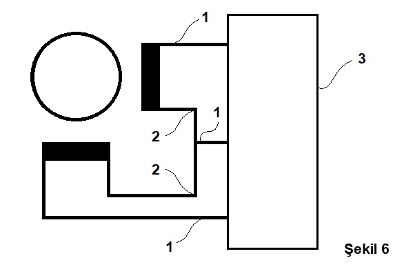

Şekil 6'dan görüldüğü gibi, motorda dört bobin ucu olmasına rağmen iki ayrı sargının birer ucu (2) birbirine bağlanarak motor ile motor sürücü (3) arasına üç kablo bağlanması (1) yeterlidir. Böylece kablo sayısı da dörtten üçe inmekte ve kablolama maliyetı de düşmektedir.
