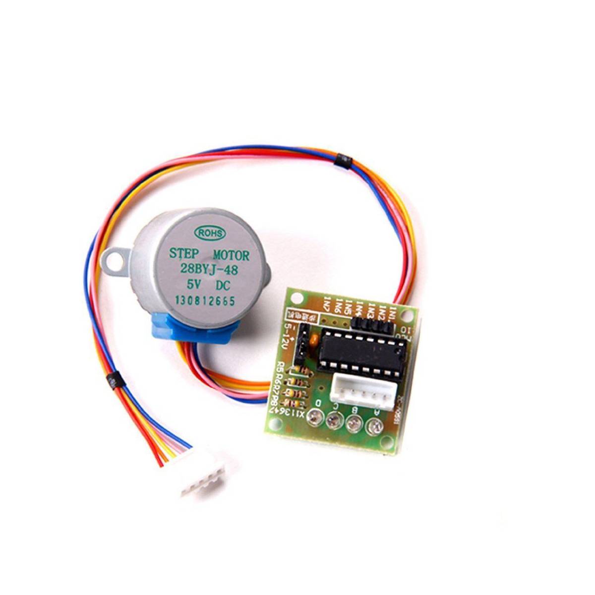

Arkadaşlar aşağıdaki yer alan Step Motor + Sürücüyü Herhangi bir mikrodenetleyici v.s. olmadan çalıştırmak mümkünmüdür. Mümkünse Nasıl...?
Motor herhangi bir yönde ve herhangi bir hızda dönebilir.
Basit bir deneyde kullanacağım.
Birde; Step motorlar uzun süre kullanımda ısınırlar mı...? Örneğin hiç durmadan bir Hafta çalıştırılsa ne olur.
............................. Şimdiden Teşekkürler..................................................................................
    63.1 KB · Görüntüleme: 77
Gördüğüm kadarıyla kart üzerinde in1 in2 in3 in4 uçları var. Buralara sırası ile kare dalga puls göndermeden bu motoru süremezsiniz.
Daha farklı devreler var sürmek için basit devreler kullanabilirsiniz düşüncesindeyim.
Eğer o step motora çok yüklenmezseniz yani mesela tork gücü 10 newton olan bir motora 15 newton güc almak isterseniz o motorda sorun yaşarsınız. Güce uygun motor kullanırsanız sorun olacağını sanmam.

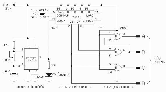

Örnek sürücü devresi ekliyorum fikir olması için.
Teşekkür ederim serkan bey

En basit devre şöyle 4 adet mikrosviç alın, hepisinin nc ucuna + no ucuna -, 1. ve 2. svicin com ucuna a+/in1, a-/in2 diğerlerini aynı mantıkta bağlayın, düğmelere basarak tek tek sonra 1 ve 3 1 ve 4 şşeklinde basarak istediğiniz gibi hareket ettiğinde sviçleri çıkarıp bu bağlantıyı sabit şekilde pcb veya direk tel ile poz. ve neg. kutupları bağlayın.
Isınmaya karşı elinizdeki en büyük profil veya külçe metale motoru sabitlemek için vida delikleri açıp motor ile metal arasına termal macun sürün. Kolay gelsin sonucu merakla beklemekteyiz.

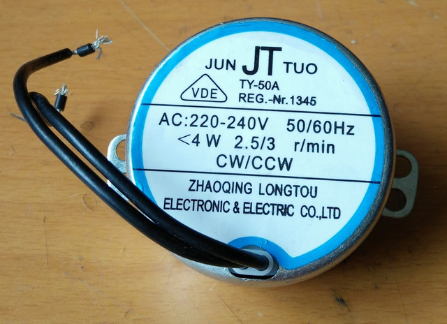

En son aşağıdaki motoru aldım (Çin'den) oda ısınıyor.
Sizin bir öneriniz varsa sevinirim.
    109.1 KB · Görüntüleme: 53
Bende bunu önerecektim. Ama fazla ısınıyorsa işinizi görmez tabi.
Saygılar....
Madem almışsınız metale sabitleyin ve 1 2 saat sonraki derecesine bakın! Böyle bir uygulama mı yapacaksınız?
