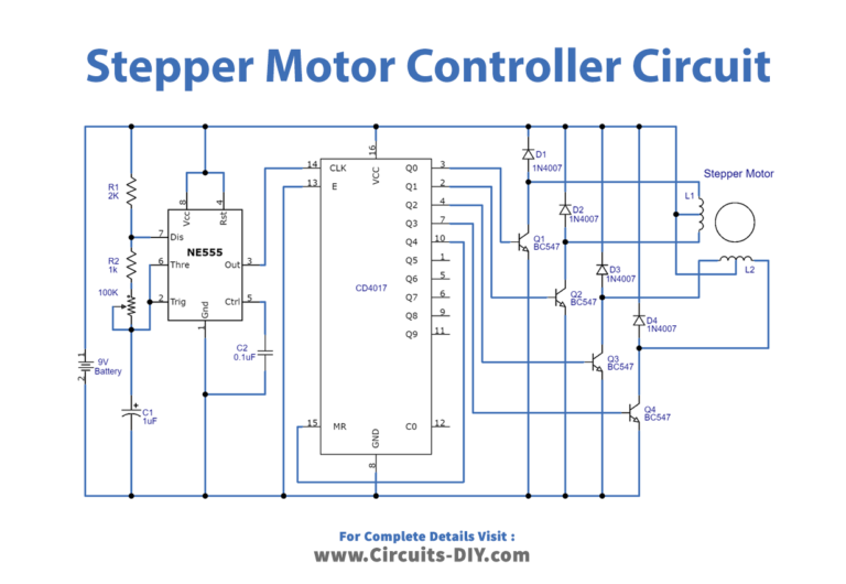

Herkese merhabalar, iyi forumlar.
Bir proje için step motora ihtiyacım oldu. Fakat projede mikroişlemci yok. Step motoru sabit bir devirde sürmem gerekiyor. Bu step motorlarla daha önce hiç uğraşmadım. Elimde fotoğraftaki gibi bir motor var. Bunu mikroişlemci olmadan nasıl çalıştırabilirim?
Aklıma ilk gelen PWM ile çalıştırmak oldu fakat çalışır mı emin olamadım. Bilen kişiler aydınlatırsa sevinirim.
Teşekkürler, saygılarımla.

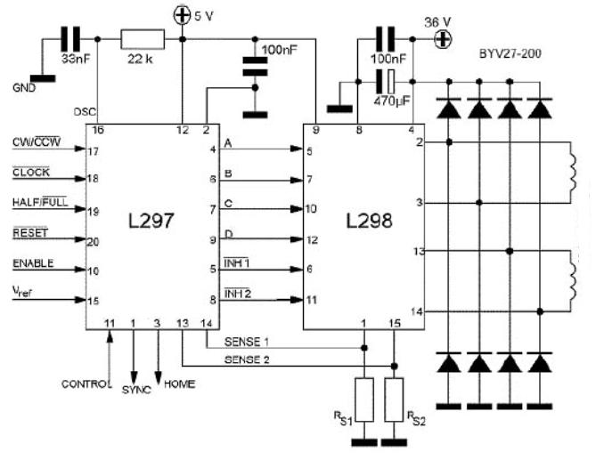

1. Mikrodenetleyici olmadan çalıştırabilirsiniz.
2. Siz mi yapacaksınız satın alarak mı kullanacaksınız.?
3. Hem yön sinyali yani DIR, hem de STEP sinyali vermeniz gerekecek. Tabi ayrıca sürücü kullanacaksınız.
4. PWM ile çalışmaz, STEP için frekansı değiştirmeniz lazım.
5. Motor hep aynı yöne dönecek ise DIR sinyalini "1" veya "0" yapmanız yeterli. İki yöne dönecekse yaptığınız veya aldığınız devre ile bu yapılır.
Kolay gelsin

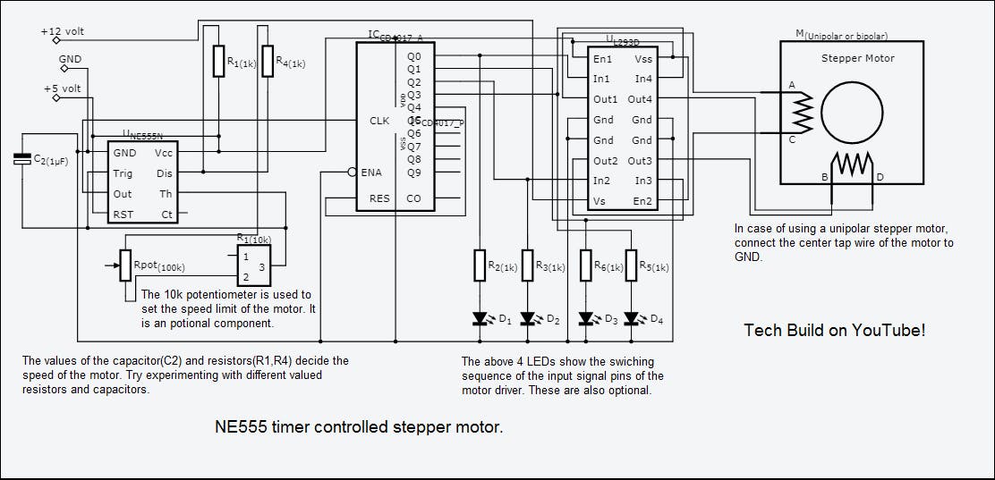

Sanırım arkadaş sürücüde olmadan çalıştırmak istiyor... Öyleyse Olmaz kardeş...
Ama eğer elektronik bilgin varsa basit bir devre yaparak çalıştırabilirsin.
Bi-polar step motor için
uni-polar için
Kaynaklar:
https://www.hackster.io/Tech_build/stepper-motor-speed-control-with-an-ne555-timer-2bb364
https://www.circuits-diy.com/555-timer-stepper-motor-controller-circuit/
Tam olarak böyle bişey arıyordum. Kendim yapabilirim. Teşekkür ederim cevap verenlere.
Burda sormak istediğim bişey var. 555 ile pwm bir frekans elde ediyoruz. 4017 ile sargılar arası faz farkı uygulayarak motoru çalıştırıyoruz değil mi? Doğru anlatmışımdır umarım. Teşekkür ederim tekrardan.

4017 enteğresi girişine her pals uygulandığında çıkışı bir kaydırır. 555'in işi bu palsi üretmektir. Pals üretme hızını arttırdıkça motorunuz daha hızlı dönecektir.
Bunu denedim fakat çalıştıramadım. Galiba elimdeki 4017 entegresi bozuk. Çünkü led ile deneyeyim dedim olmadı. Tekrardan alarak deneyeceğim.
Birde herhangi bir step motor sürücüsü alsam girişine 555'in çıkışını bağlayarak da çalıştırabilir miyim?
