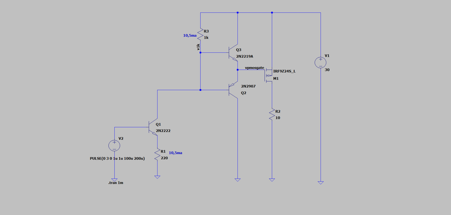

Solar panelden aldığım gerilimi 13V a düşürerek bir akü şarj etmeyi istiyorum ancak hazır devre vs kullanmayı düşünmüyorum ve bu noktada birden fazla sorun ile karşılaştım.
1) Giriş değeri 20-25V arasında çıkış değeri ise 13V olacak buck converterın. Pandemiden kaynaklı olarak laboratuvarları da kullanamadığım için testte edemedim ama 20kHz lik MOSFET i anahtarlamam için PWM i bir MOSFET devresi ile sürmem gerekiyor ancak PCB çiziminde yarım kalan noktam tam olarak bu çünkü test edemedim. Devrede yer alan MOSFET i TLP250 entegresi ile anahtarlamam bir sorun yaratır mı yada önereceğiniz bir mosfet devresi var mıdır ?

Buck topolojide mos high-side'da kullanıldığından, N-kanal sıradan bir mos kullanırsanız, Akü voltajı + 10V = 23-24V gibi bir floating gerilime ihtiyaç olur. Logic level mos içinde 13+5V = 18V gibi.
Vgs gerilim dayanımı 20V olan logic level bir mos low side sürücülerle limitte de olsa sürülebilir. TC4427-28, FAN32xx gibi. Ama sürücü chipleri 18V gibi bir voltajla beslemeniz gerekir.
Diğer yol IR21xx gibi boost sürücüler kullanmak. Ama STM32 çıkışları 3.3V olduğundan sağlıklı sürmek için bir logic level konverter gerekebilir.
Bir diğer yolda TLP250 gibi opto sürücü. Bunu kullanmak içinde 12-15V çıkışlı bir DC-DC konverter ile floating bir gerilim sağlamanız gerekir.
Veya en basiti p-kanal mos ile low side sürücü kullanacaksınız.
Mcu beslemesi için LM2596 gibi bir regülatör ile 7-8V'a düşüp LM1117 gibi bir chip ile 3.3V elde edebilirsiniz.
p kanal mosfeti yukarıdaki gibi sürebilirsiniz . mc33063 içindeki internal npn transistörün emiteri Swe ucuna bağlı 470 ohm direnç yerine bir npn transistör ve emiterine bağlı 100 ohm dirençle 3v çıkış ta sürebilirsiniz.
Yani şu şekilde.
Rb direncine gerek yok. Vbb voltajı 3v ise Vre 2,4 volt olacaktır. Re=220 ohm olduğunda Rc üzerinden yaklaşık 11ma akım akacaktır.
Rc 1k seçildiğinde Vrc üzerinde 11 v oluşacaktır. Vcc ne kadar artarsa artsın Vrc voltajı hep 11v da kalacaktır.
Yani Rc yi 11 ma akım kaynağıyla sürmüş olacağız. gerisi yukarıdaki resimdeki gibi bir npn ve 1 pnp transistörle akım kuvevtlendirmesi yapılacarak p kanal mosfet rahatca sürülebilir.

Bu yöntemi uzun zamandır kullanıyorum. basit bir şekilde sinyal seviye kaydırma amaçlı.

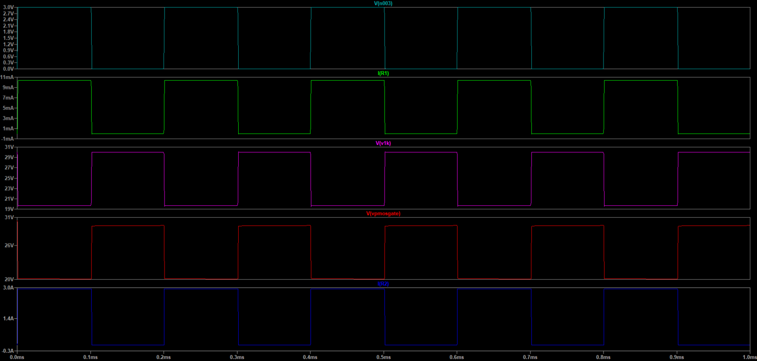

V3=3v kare dalga sinyali ile q1 transistörü sürülüyor. r1 üzerinden 10,5 ma geçiyor. bu akım seri olarak R3 =1k üzerinden geçtiğinde R3 üzerinde oluşan gerilim (10.5v) , mosfeti sürmek için ideal. bu gerilim q2 ve q3 transistörleri ile akımı kuvvetlendirilerek direk p kanal mosfetin gate ine uygulanıyor .
Ir1 akımı (10.5ma) V1 geriliminden bağımsız olduğu için yükselmesinden etkilenmiyor ve 1k üzerinde hep aynı 10.5v gerilim oluşturuyor.
aşağıda dalga şekilleri görülüyor.
