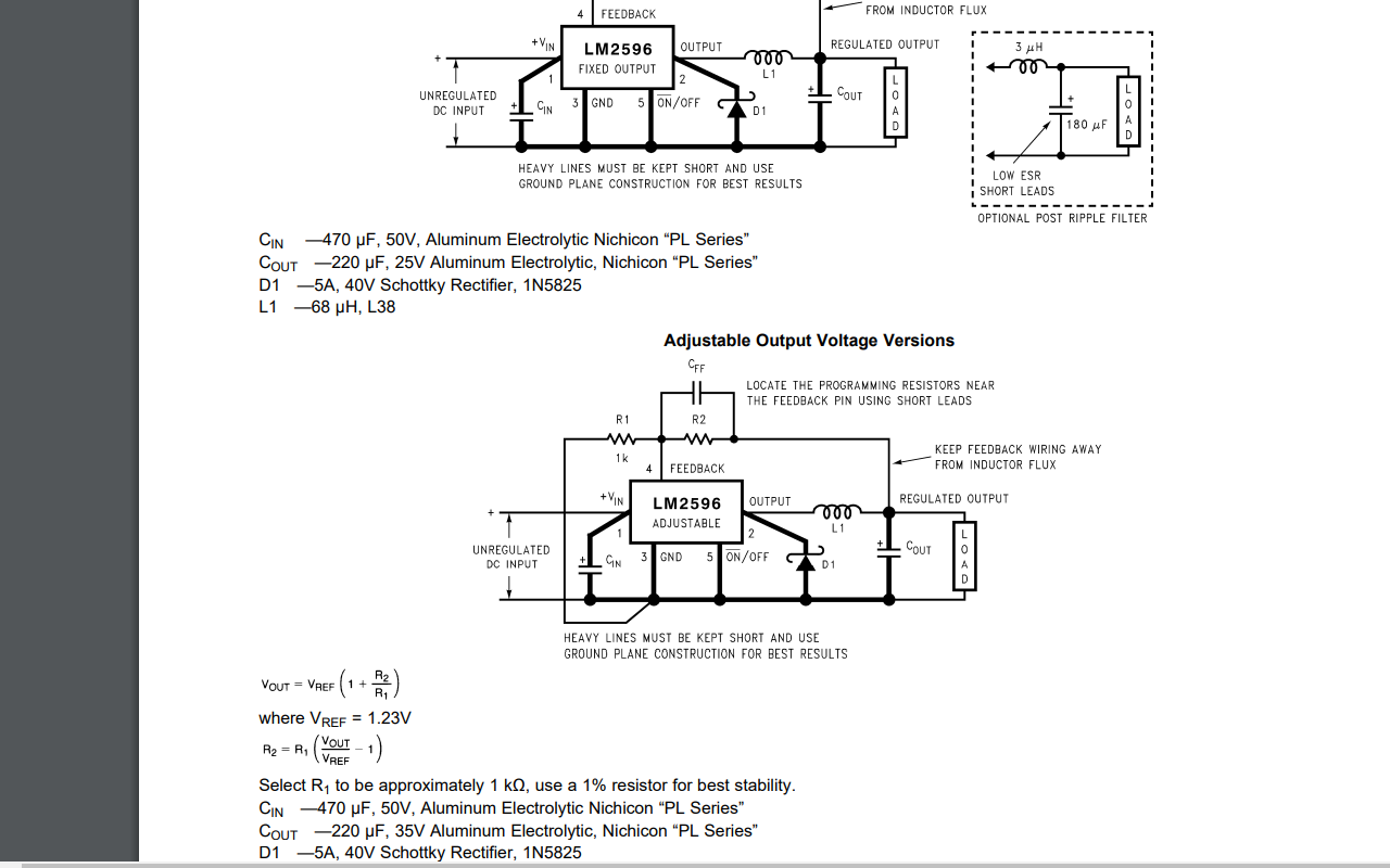

Texas İnstruments in sitesinde LM2596 ile ilgili regülatörün nasıl çalıştırılması, devre tasarımı hakkında ayrıntılı bilgi var.
Resimde açıkça anlatılıyor.
Örnek vermek gerekirse;
Sabit çıkışlı devre yapacaksanız C in giriş kondansatörü 470 µf kadar elektrolitik kullanın.
C out çıkış kondansatörü -220 µf kadar elektrolitik kondansatör kullanın.
D1 diyotu schottky 1N5825 hızlı diyot kullanın
L1 bobinini 68 µh kullanın.

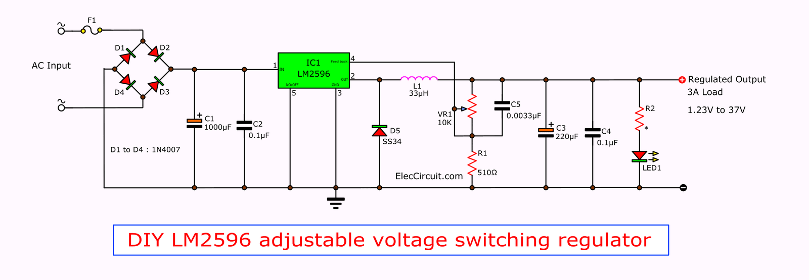

Devrenin şeması;

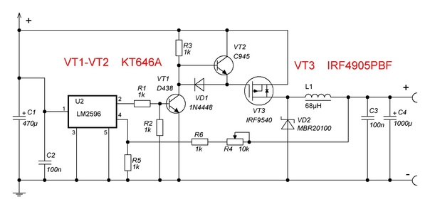

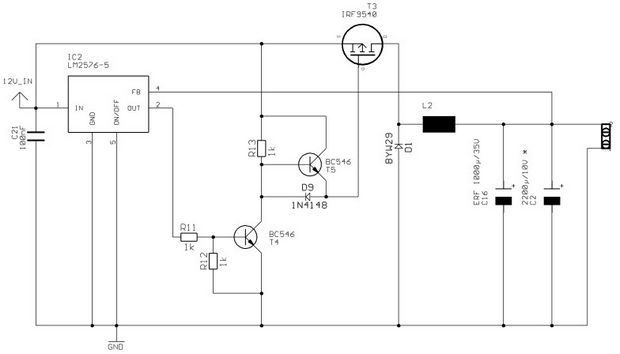

Aşağıdaki şemada mosfetli çıkışı kuvvetlendirilmiş devre;
Ayrıntılı bilgi için; https://320volt.com/lm2576-lm2575-cikis-gucunu-yukseltme-mosfet-5a-8a/
