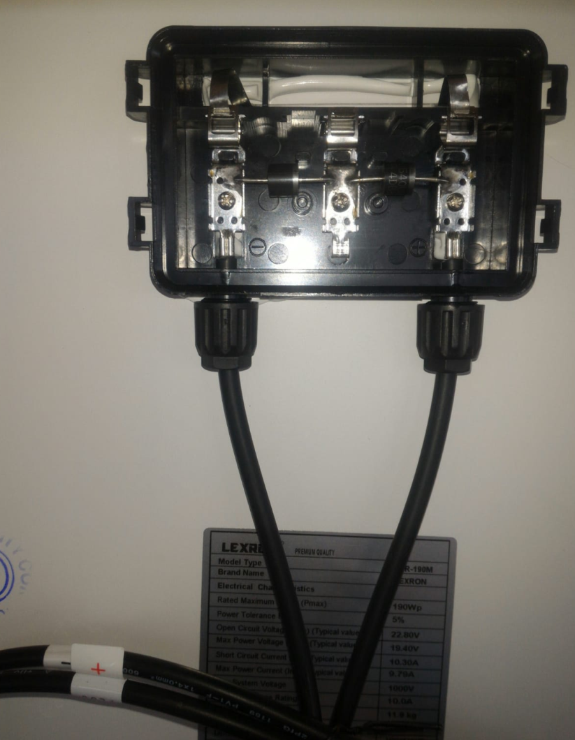

Solar şarj kontrol cihazlarının güneş yokken akülerin paneller üzerine deşarj olmalarını engellediğini düşünüyordum. Bu konuda net bilgi sahibi değilim. Siz deşarjı önlemek için shockly diyot kullanılması gerektiğini yazmışsınız şaşırdım gerçekten.
Panellerde bu tür by-pass diyotlar mevcuttur. Gece panel yönüne geri kaçma söz konusu değil. En azından ben bu şekilde, doğrudan solar şarj cihazına girerek kullanıyorum.
