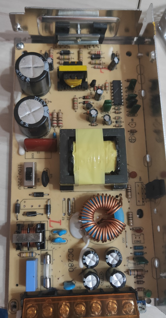

Herkese merhaba, 12V 10A lik güç kaynağım, benim hatam sonucu + - uçlarına değdirmem sonucu arızalandı. Kısa devre koruması olduğu yazıyordu ama demek ki yokmuş.
12V çıkış hala veriyor ama sadece 300-400 mA civarı besleme yapıyor. 1Amper bile veremiyor. Sorun nereden kaynaklanabilir acaba?
  • Yanık görünsü yok
  • Sigortasını avometre ile ölçtüm sorun yok.
  • Resimde sağ altta kalan MBR20100FCT model şotki diyotun sağ ve sol bacağı arasında kısa devre var. (Devrede bağlı olduğundan kaynaklanabilir mi?)
  • Yukarıdaki 2 adet D13007K NPN transistör bacakları arası kısa devre yok
J2 yi ve ondan cikan bağlantıları kontrol edin
1 - Şotki diyotu devreden çıkartın ve diyot kademesinde ölçüm yapın. Diyot ölçümünde bir tarafta yaklaşık 0.3 volt, diğer tarafta açık devre görmelisiniz.
2 - Eğer diyot sağlamsa bobini devreden sökün. Tüm diyot yuvalarındaki direnci ölçün.
3 - Hala kısa devre varsa, yonganın bozulmuş olması muhtemeldir.
4- Eğer bobinini çıkardığınızda kısa devre ortadan kalkıyorsa kartın başka bir yerinde arıza olabilir. Bu arızayı bulmak zor olabilir.
