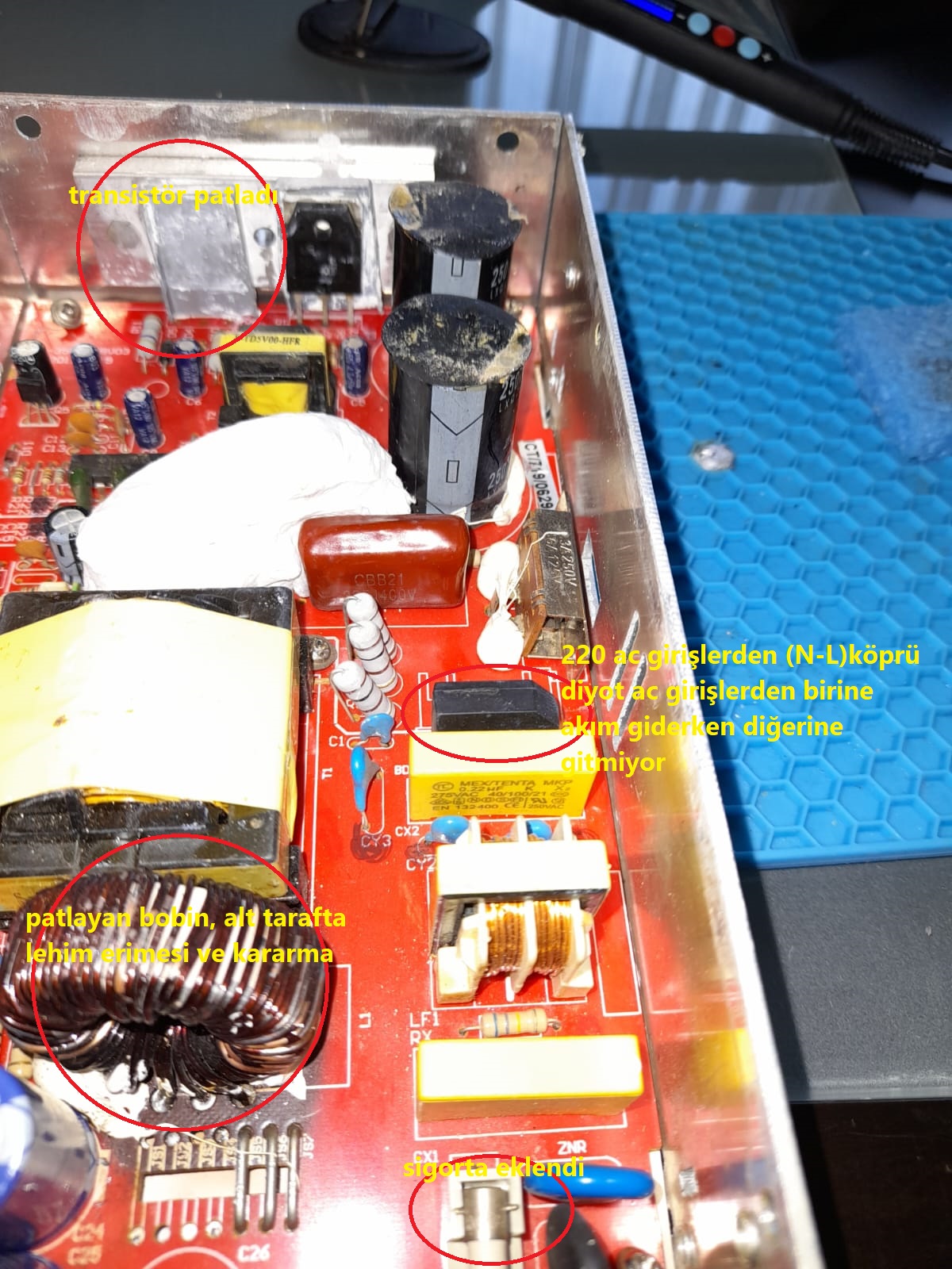

Merhabalar,
Kamera sisteminde kullanılan 12v 30a smps güç kaynağı vardı. Çıkış voltajı vermeyince içini kontrol ettim ve bobin kısmı alt tarafından kısa devre gibi bir şey oldu sanırım, devre kartının altından patlamadan dolayı lehim erimesi ve kararma gözlemlendi.
Yerinden çıkan ayakları yerleştirip lehim yaptım, arıza devam etti.
Bu arada pek anlamam ama 220 AC N-L girişlerinden köprü diyot orta ayaklara (AC girişlere) akım gitmesi gerekir diye biliyorum. Ölçtüğümde köprü diyot (AC) bir bacağında akım iletilirken diğerinde yoktu.
Kart üzerinde sigorta yeri var ama sigorta yoktu. Sigorta yerini birleştirince köprü diyotun diğer yerine akım gittiğinden sigorta ekledim bende... Fişi takınca SBW13009-s transistor gazoz kapağı gibi patladı :O)
Yardım istediğim konu sbw13009-s transistör internetten bulamadım. Onun yerine herhangi bir 13009 (mesela mje13009) alsam değerleri örtüşür mü, bir problem oluşturur mu?
