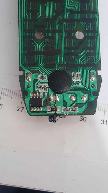

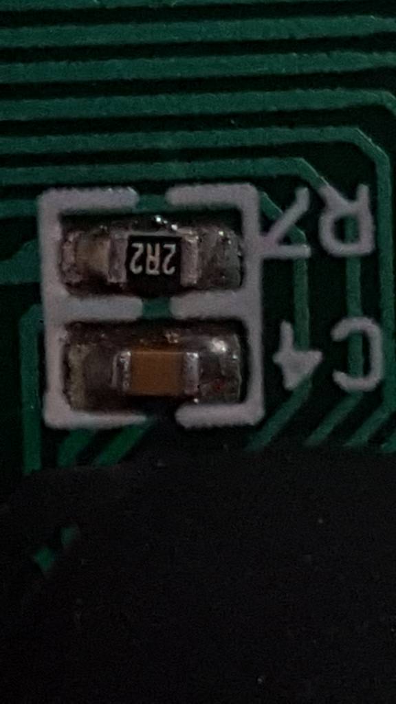

Iyi akşamlar arkadaşlar. S-link marka akıllı kumanda çalışmaz oldu. Ekte resmini ekledigim 2R2 yazan direnç Multimetre de kısa devre uyarısı veriyor. Cihazın çalışmasını engelleyen direnç bu mudur? Ayrica bu direncin ohm değeri nedir?
Şu sitede smd direnç kodunu yazınca değerini görürsünüz https://www.hobby-hour.com/electronics/smdcalc.php
Sizin direnciniz 2.2 ohm. Multimetreden multimetreye değişir belki ama ortalama olanları bu değerlere kısa devre modunda öter. Normal yani. Direnç kolay kolay bozulmaz ama belli de olmaz tabi. Devre üzerinde başka elemanlar da vardır. Onları da çekip atın bence.

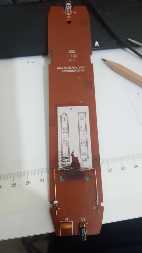

Teşekkür ederim. Kumandanın fotoğraflarını ekledim. Diğer aygıtlarda kısa devre uyarısı almıyorum. Gözle görülür pillerin yuvasında bir kararma var. Sorun sizce nedir ?
Çinko pil kullandıysanız ondan pilde akma olmuş olabilir.
Alkalin pil takıp tam temas ettiğinden emin olun (BİM, A101, Şok sağolsun. Oralarda ucuz alkalin piller). Gerekirse orayı temizleyin. Belki temassızlık vardır. Bir de vericinin bacaklarını kontrol edin lehim kopması oynaması olabiliyor kumandalarda

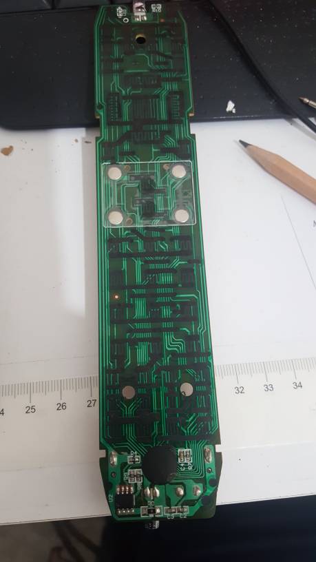

Önce bu kartı güzelce bir alkol ve pamukla temizleyiniz. İkinci olarak tuş takımının plastiğinide temizleyiniz. Ben yöntem olarak bulaşık deterjanı su ve fırca kullanıyorum sonrada kurulayıp kurutuyorum. Siz nasıl yol izlersiniz bilmiyorum. Çünkü altında kir ve birikim oluşuyor.
kartı ve tuş plastiğini temizledikten sonra pil yuvasında iletkenlerde paslanma varsa bu paslanmayı gidermeniz lazım. Çünkü oksit elektriği iletmez. Kazıma temizleme yöntemlerini kullanınız.
Sonra toplayıp test ediniz.
Test ederkende cep telefonunun kamerasını açıp kumandanın ucundaki kızılötesi ledi kameraya doğru tutup tuşlara bastığınızda ışık geliyormu kontrol edebilirsiniz.

1 ) Kartı alkol vb silmek plaket üzerindeki ve düğme altlarındaki karbon yolların zarar görmesine yok olmasına sebep olur ve kumanda kesin olarak çöp olmuş olur. sadece tuş altlarında terleme görüldüyse kuru bez ile sürtmeden hafifçe alınmalıdır.
2 ) Kumandanın pil yuvasını zımparalayıp temiz olduğundan emin ol. pillerini tak ölçü aletin varsa kart üzerinden gerilimi kontrol et. Kumandaların pili takılır ve radyo yanında tuşlarına basılarak Radyoların fm değil diğer kısa dalga bölümünde "bip bip" sesleri geliyor mu diye tüm frekans aralığında kontrol edilirek çalışıp çalışmadığı kontrol edilir..
3) merkezi entegresinin plaka arkasında belirgin bir kararma görülüyor, umutsuz olabilir..
tamir edimesin diye taklalar atmışlar sakız chipi ısıtıp dene ama umut yok.

Hocam temizleme işlemini yaptım. Pil yuvası ve iletken testi tamam. 3.2 volt kart üzerine sorunsuz iletiliyor. Kumandayı kabına koymadan çıplak şekilde test ettiğimde her bir düğme sinyal gönderimini yapıyor ama kabına yerleştirildiğinde yine çalışmıyor.
Vericinin bacaklarının ve pillerin bağlandığı metallerin lehimini kontrol ettiniz mi ? Oralarda bir yol atması lehim kopması vs olabilir.
