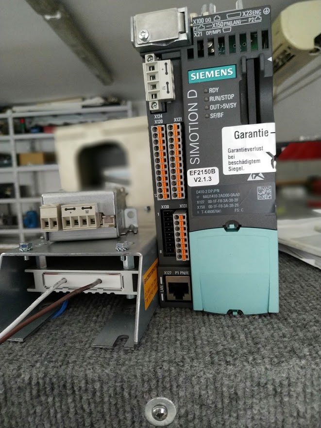

Merhaba elimde simotion d410-2 dp/pn var motorunu bulamadım hangi motor ve programla kullanabilirim bunu

Uzun zaman olmus ama cevaplamaya çalışayım.
öncelikle yazılımı simotion scout tur.
bu kontrol ünitesi tek eksenli hareket kontrol ünitesidir.
arkasına pm240-2 güç ünitesi takılır.
motor seçenegi çoktur. sabir mıknatıslı bir servo motor bağlanır.
burda önemli olan motordaki geribesleme elemanının bu kontrol ünitesine uyumu.
siemensin kendi motorunu tercih edebilirsin. bu kontrol ünitesi üzerinde incremental encoder girişleri vardır.
veya drivecliq li bir servo motoruda ilave ekipman kullanmadan sürebilirsin.
ayrıca resolver ,SSI gibi farklı enkoderi olan motor alırsan smc10,smc20 gibi ilave modüller satın almalısın.
