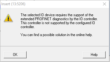

Merhaba arkadaşlar,
Oncelikle yeni yılda herkesin mutlu olmasını ve istedikleri gibi bir yıl geçirmesini diliyorum.
Simatic managerda profinet sistemine cihaz ekleyemiyorum ekteki gibi bir sorunla karşılaşıyorum;
Cpu 317-2 PN/DP

Üstat eklediğin IO cihazının CPU yu desteklemediği zaman bu hata kodu verir configurasyonunu kontrol et .
