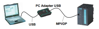

Merhaba arkadaşlar;
Elimde Siemens S7-300 (315-2AH14-0AB0) CPU var. Bu CPU MPI ve Profibus haberleşme sistemini kullanıyor. Elimde de bir tane servo motor var. Sürücüye bağlı. CPU ve Sürücü için kablo bağlantısı yapıyorum ama bilgisayar ve CPU için nasıl bir kablo kullanmalıyım. Tiaportaldan haberleştireceğim. Resmini çektim. Aşağıdaki gibi iki tane bağlantı ucu var. Bir tanesine mor profibus kablosu bağlayıp oradan da sürücüye bağlıyorum. Diğerinden bilgisayara nasıl bağlayabilirim ?
Yorumlarınız için teşekkür ederim...
Merhaba, Resimleri göremiyorum ama prensip olarak S7-300 PLC ler MPI ve Profibus bir kacinda da Ethernet haberlesme sistemi var. Size bu durumda bir MPI Adapter lazim.
Resimde görüldügü gibi.
