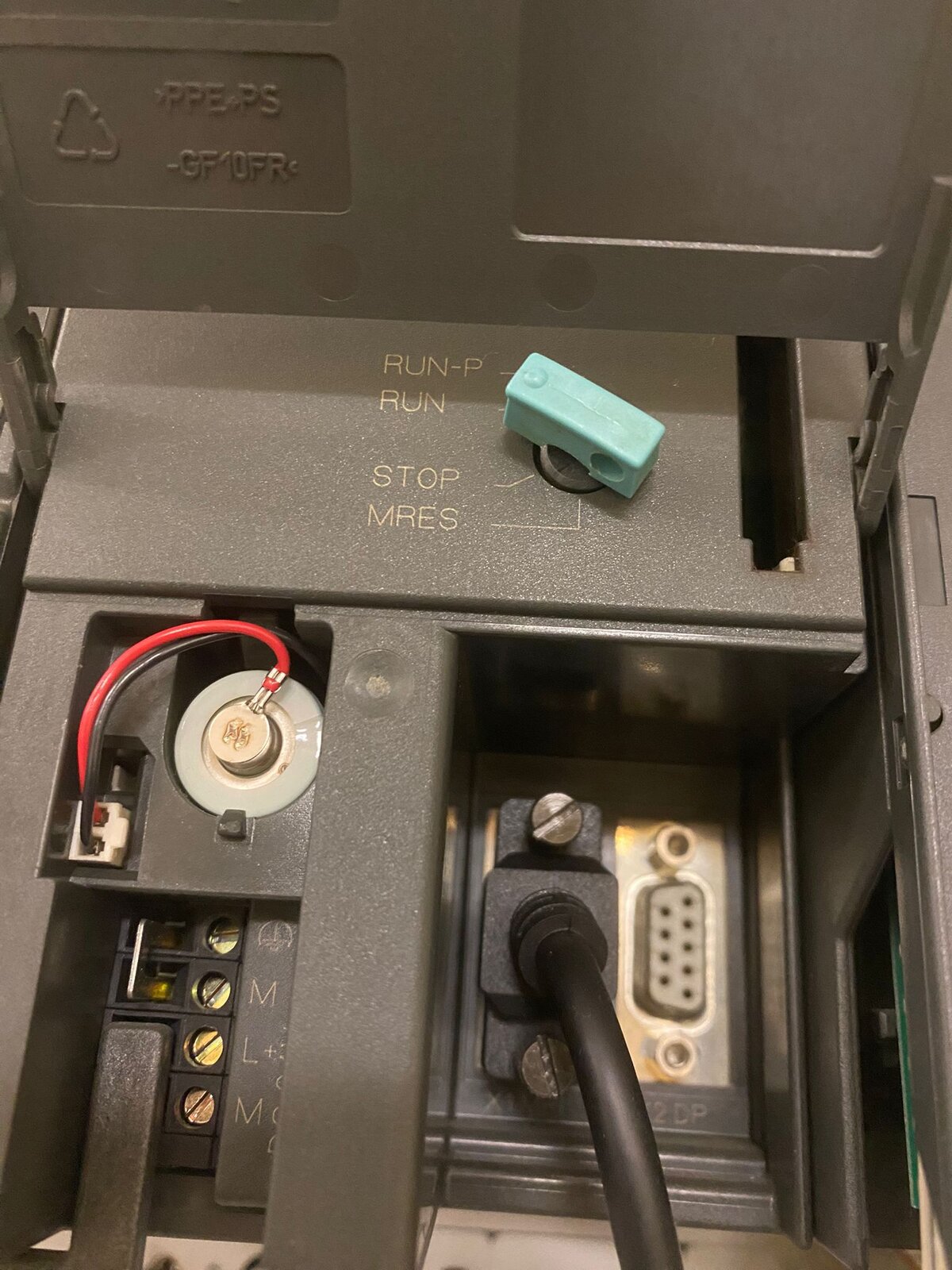

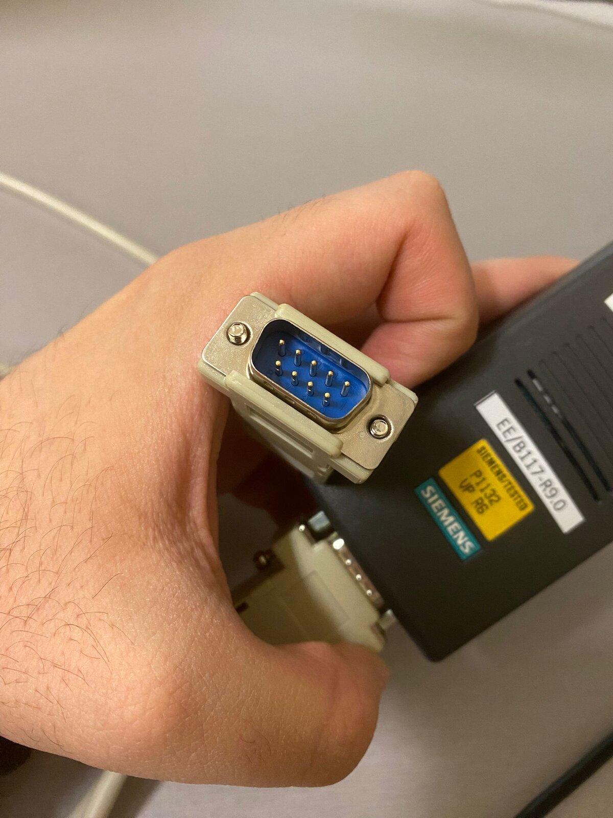

Merhabalar üzerinde uğraştığım bir proje için bilgisayarımı PLC'ye bağlamaya çalışıyorum elimde eski sayılabilecek bir s7-300 PLC var. İlk fotoğrafta gösterdiğim gibi MPI üzeriden rs232 ile bağlanabileceğim bir adaptörüm var (6ES7 972-0CA23-0XA0). Elimde rs232 ile bağlanabileceğim bir bilgisayar yok bu kablonun ucuna direkt olarak bir usb dönüştürücüsü takmam yeterli olur mu yoksa adaptörün usb portlu versiyonu olan 6ES7 972-0CB20-0XA0 modelini almak zorunda mıyım? Şimdiden teşekkür ederim.

USB/RS-232 Dönüştürücü işini görecektir.
